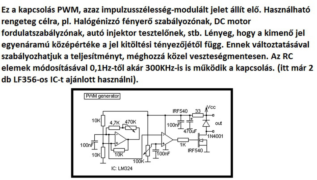

Egy ilyen kapcsolás ellátná a feladatot?

(#) Sebi válasza barkacsolo72 hozzászólására (») Dec 17, 2015 /
Igen, megfelel, a kimenetére azonban nem kell az a brutál FET, az optó meghajtásához elég egy tranzisztor is (max 20-30mA kell).

(#) Bakman válasza barkacsolo72 hozzászólására (») Dec 17, 2015 /
Attól függ, mi a feladat és azt mennyire pontosan kell végrehajtani. A kapcsolás működőképes, de fix frekvenciával dolgozik.
Az első hozzászólásodban ez áll: 70V / 5A; 40-250 KHz. A 70 V / 5A előállítása gyerekjáték (már ha valóban ennyi kell), még akkor is, ha a feszültségnek stabilnak kell lennie. A felhasználásból arra következtetek, hogy kell a stabilitás. Ha máshogy nem megy, két tápegységet is sorba lehet kötni. Valószínűleg egy egyszerű kondenzátorcsomag a kimenetére elég is, hogy ne nagyon változzon a feszültség, 5 A-t kezelni nem nagy feladat.
A változtatható frekvenciához és/vagy kitöltési tényezőhöz úgy, hogy a beállítás könnyedén ismételhető legyen, ami szerintem nagyon is kelleni fog, midenképpen mikrokontroller ajánlott, abban kb. gyerekjáték a feladat.
