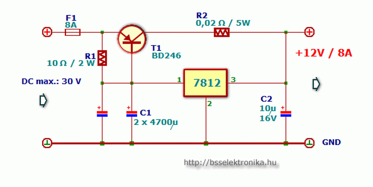

Sziasztok. Ez a kapcsolás működik LM317-el is? Nekem 27V-ra lenne szükségem a néhány amperes terheléssel, arra gondoltam a LM317-el állítom be a feszültséget.
Másik kérdés, hogy ekkor a kacsolás elbírná-e a 31V-os bemenő feszültséget? Természetesen kondenzátorok, tranzisztor feszültség tűrése ehhez igazítva.
(#) Sebi válasza peter1995 hozzászólására (») Dec 7, 2015 /
Természetesen működik vele, de eléggé lábujjhegyen fog állni, mert a ki és bemenet különbsége max 40V lehet. Ezt könnyen túllépheti egy megelkedett - még tűrésen belüli - hálózati fesz esetén. Nem tudom mire kell, de pár tranzisztorban jobban bíznék...
(#) Kovidivi válasza Sebi hozzászólására (») Dec 7, 2015 /
Az adatlap azt írja, hogy a kimenet és a bemenet különbsége lehet max. 40V. Nem a bemenő feszültségé. Rövidzárlat és túlterhelés esetén lesz a kimeneten kb. 0V, de 31V-os bemenőnél még így is bőven marad tartalék. Rövidzárlatra egy biztosítékot kell berakni, túlmelegedésre meg hűtőbordát, de ezt a 4V néhány Ampert röhögve elfűti egy kis borda. A kérdés inkább az, hogy ez a 4V különbség elegendő-e a megfelelő működéshez, vagy a kimeneten is megjelenik a bemenő feszültség hullámzása?
(#) Sebi válasza Kovidivi hozzászólására (») Dec 7, 2015 /
Ja. Én 37V-nak olvastam a kínai szemüveggel
2-3V elég neki, ha tiszta a puffer, tehát a rajta ülő fűrész minimuma nem lehet kisebb Uki + 2V-nál.
LM150 magában is vinné.
A hozzászólás módosítva: Dec 7, 2015
(#) Sebi hozzászólása Dec 7, 2015 /
Azért - most nézem - elég bátran rajzoltak oda 30V bemenőt 12V 8A kimenőhöz. Ez 144W disszipáció a tranyón, nem beszélve arról, hogy a 10 ohm - ami nyitja már 70mA körül kissé soknak tűnik. Ha 1A-t tud a 7812, elég lenne 3 ohm körül, hogy valamit ő is tudjon disszipálni...
Lehet, hogy nem is egy precíz áramkör lesz róla hajtva, és mindegy a kimenő feszültség hullámossága. Viszont nem hiszem, hogy +4V ennyit számítana, az +13%. Nem tudom, hogy mi a fogyasztó, de elképzelhető, hogy semmi stabilizálásra nincs szükség. Főleg, ha esik a betáp is!

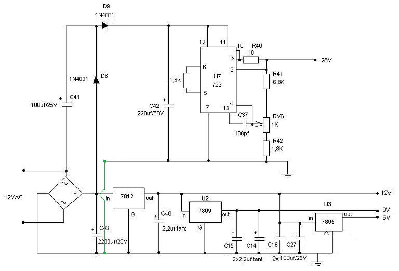

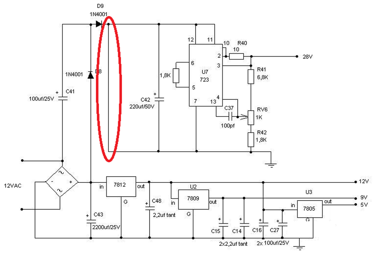

(#) tbalint3 hozzászólása Dec 12, 2015 /
Üdv,
Építenék egy tápegységet egy TV-tuner alapú vevőhöz, aminél többféle feszültségre is szükségem van (9V volt a tunernek, 28V a hangolófeszültséghez, 5 és 12Volt a KF és hangerősítő résznek).
Feltűnt viszont, hogy D9-es dióda után az általam pirossal jelölt átkötés gyakorlatilag rövidre zárja a C42-es kondenzátort és a tőle jobbra lévő áramköri részletet is.
A kérdésem, hogy ennek valóban így kéne lennie mint a rajzon, vagy tényleg hiba és annak az átkötésnek nem kéne ott lennie? Illetve akkor már megkérdezném, hogy más hiba nincs-e a rajzon?
köszönöm
(#) bando válasza tbalint3 hozzászólására (») Dec 12, 2015 /
szia
valóban híbás így..oda egy alkatrész járna: talán a D8, mert a híd után nincs értelme mégegyszer diódának lenni, esetleg pár nanos kondi
remélem nem tévedek...
(#) Sebi válasza tbalint3 hozzászólására (») Dec 12, 2015 /
Nem kell oda semmi, ez egy feszültség kétszerező. A pirossal jelzett rész (kötés) nem kell.
Ha kevés lenne 28V-hoz a 723 bemenetén a fesz, akkor a talaját kötheted a +12V-ra is, akkor annyival több lesz. A jó stabilitáshoz legalább 5V-tal nagyobb kell a bemenetre.
(#) tbalint3 válasza Sebi hozzászólására (») Dec 12, 2015 /
Köszi, akkor ez így elvileg jó lesz, ahogy most átrajzoltam? (a hibás rész töröltem, illetve zölddel összekötöttem a GND pontokat).
(#) Sebi válasza tbalint3 hozzászólására (») Dec 13, 2015 / 1
Igen, rendben van így. A zöld átkötés rajztechnikailag nem szükséges, hiszen a felső szekció kimenetén is ott a GND jele.

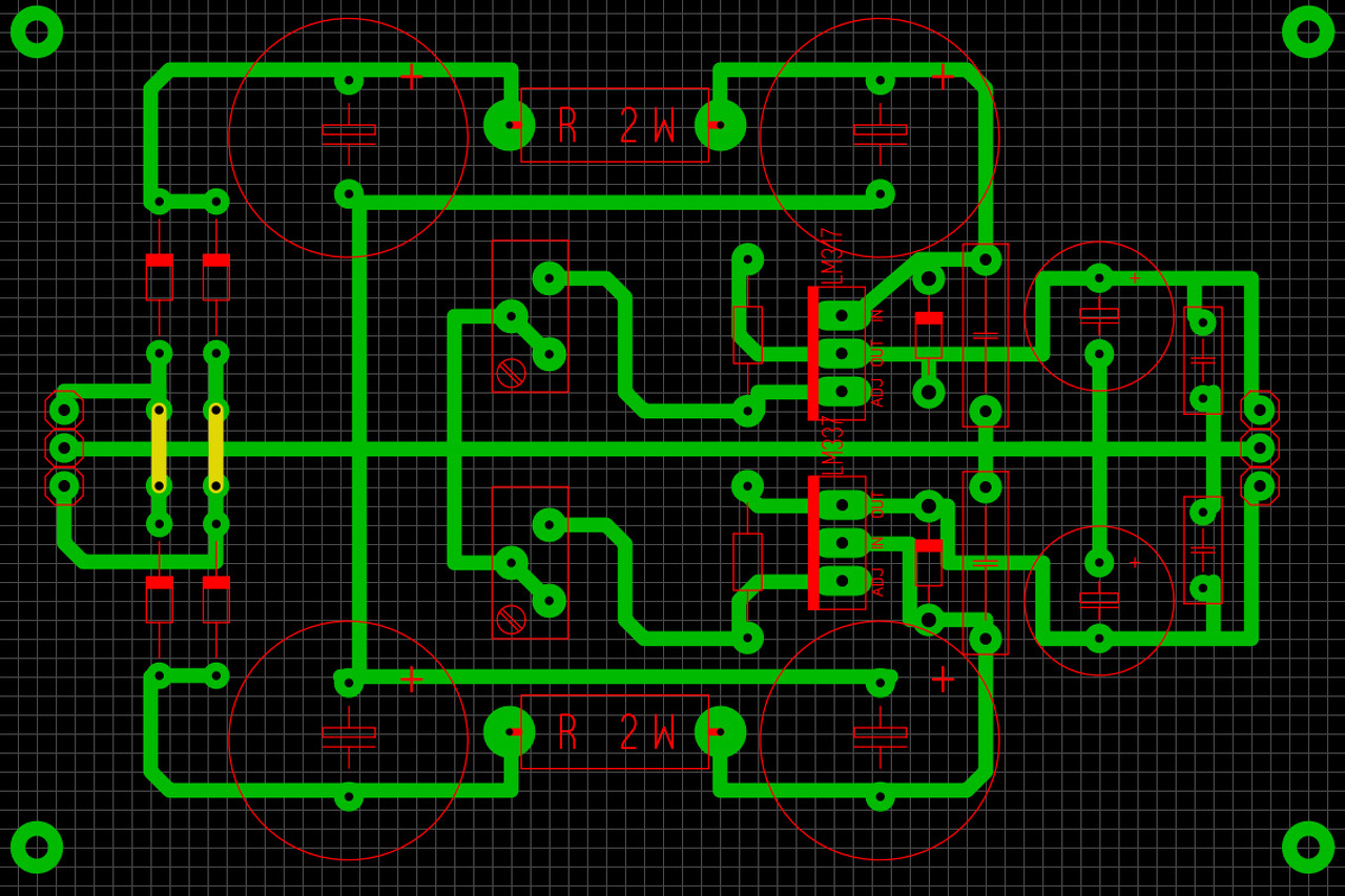

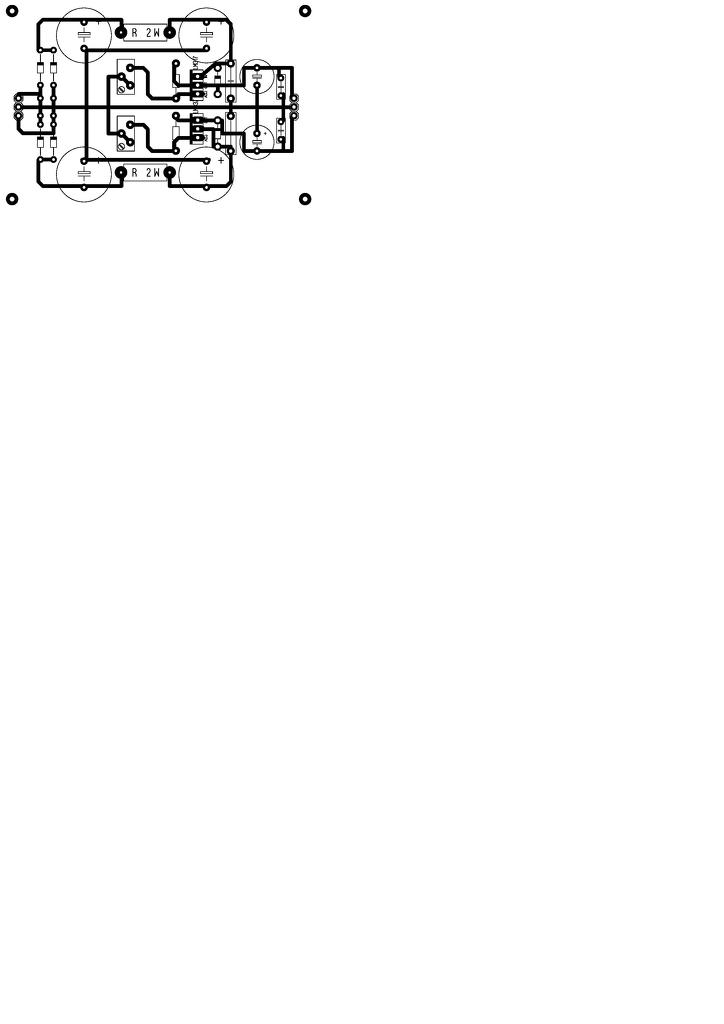

(#) zoli7409 hozzászólása Dec 13, 2015 /
A következő problémával fordulok hozzátok.Megépítettem a mellékletben található tápot de amikor be akarom állítani a feszültségeket akkor csak a negatív tápágban tudom, a pozitív ágon pedig 2.6-6.8 volt között össze vissza ugrál a feszültség .
(#) kadarist válasza zoli7409 hozzászólására (») Dec 13, 2015 /
Mutasd meg jpg-ben a rajzot.
(#) zoli7409 válasza kadarist hozzászólására (») Dec 13, 2015 /
A diódák és föld között természetesen átkötések szerepelnek csak nem tudtam kivenni a rajzból
A rajzot mutasd meg, ne a nyákot. Milyen IC-ket használtál?
Nem volt rajzom egy kész nyákot csináltam meg lm-317-lm337 párost használtam
IC-t nem tetted be fordítva, egyéb elkötés?
(#) Bakman válasza kadarist hozzászólására (») Dec 13, 2015 /
Ennyi van a fájlban.
Megvan a hiba az lm317-es kimenetén levő 240 ohmos ellenállás lábát csak körülfutotta a forrasztó ón de a lábra már nem jutott így az nem érintkezett.Kijavítottam és nagyítóval átnéztem az egészet.Most már jó lett. Köszi a tippeket.
