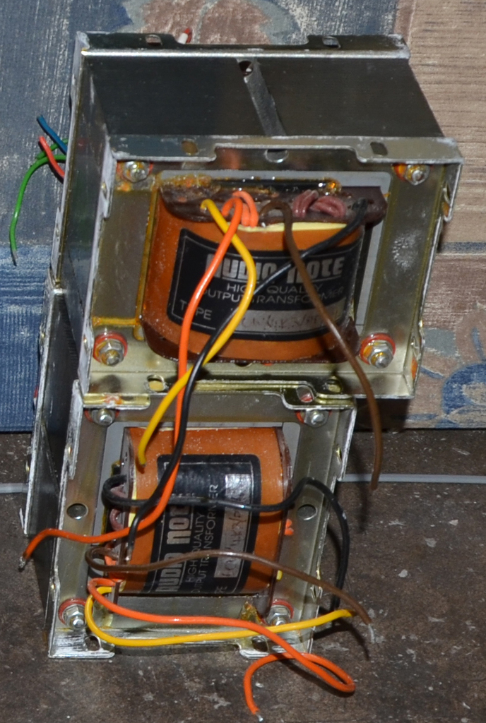

Toroidokra szoktam tekerni szekundert, és kapcsolóü üzemű tápok trafóját is, habár az kicsit más, de hasonlóan pepecselős meló. Drótom tömérdek, szigetelő is van. A hipersilem két csévetestes volt, szerinted ha egy hipersil mag két felére (mint ahogy volt gyárilag) megtekerem a két kimenőt, az nagy gond volna? nagyon összemosná a két oldalt? Vagy járható út volna?
Nem lehet egy vasra tekerni a két kimenőt !
Értem, köszönöm a segítséged! Akkor a hipersil kilőve, mert csak egy darab van, és tuti nem kapok ugyan olyat. Te mire tekernél, ha elfogadható eredményt szeretnél?
Ha még nem tekertél, maximum ferriteket, akkor nagy fába vágod a fejszédet. Én tekertetnék. Lehet 20-ertől olcsóbban is két darabot. De tudni kell a csöveket hozzá stb.
Én pont a Te esetedben azt mondom, hogy csak vegyél és ne tökölj a guberálással mert vagy rossz lesz vagy nem készül el soha ha nem akarsz benne elmélyülni... ![]()

Elfogadhatót szeretnél azt bármivel lehet , a jó már nehezebb feladat . kérdés a kapcsolás , milyen csöveket szeretnél milyen kimenőt , ki tervezte a kimenőt , ki tekercselte meg még sorolhatnám !
Annyit mondanék azért a kimenő trafó tekercseléséhez tapasztalat és nagy precizség kell , nem elég hogy tekertél már trafót ! Hogy én mire tekernék , az attól függ mit szeretnék kihozni az adott kapcsolásból ? Egy pár kacatot már kreáltam és volt már hipersyl , EI magos , M magos , sőtt toroid kimenős erősítőm is ! Bővebben: Link

![]() Nekem kisebb vasra a 15W-os sem nagyon fog készülni. Az INDEL 50VA-es vas, amit neked csináltak, az meg 120VA, ha 54 mm-es pakett, az meg 180VA. Nagyon nem mindegy, melyik, mit tud.
Ez pl. etalonnak van nálam, 60W/ db 4.3k UL-el és 4.65kg/db...
M102/35 PP, a roppant precíz konyhai mérleg 2kg fölött kiakadt, úgy 3 kiló lehet darabja

Sajnos, vagy nem sajnos, ezt a kimenőt megkaptam "házi feladatnak" Azt mondta a haverom, ezt az egyet nem kapok, mert neki sincs elfekvőben. Kaptam tőle viszont telefonszámot, de 20e lett volna, úgyhogy most próbálom teljesíteni a "házi feladatom"
![]() Azért félek belemerülni, mert mire az első analóg PA-m rendesen működött, az egy év volt. Most a pwm végfokban is lassan egy év van, hogy kezd összeállni, a kapcsitápról ne is beszéljünk. Nyilván ez se menne két hét alatt. Ha minden igaz, haverom segítene kiszámolni a meneteket, csak normális magom sincs. Ami neki van 10 wattra, az akkora böhöm, mint egy kicsi hegesztőtrafó... A hozzászólás módosítva: Dec 16, 2015
