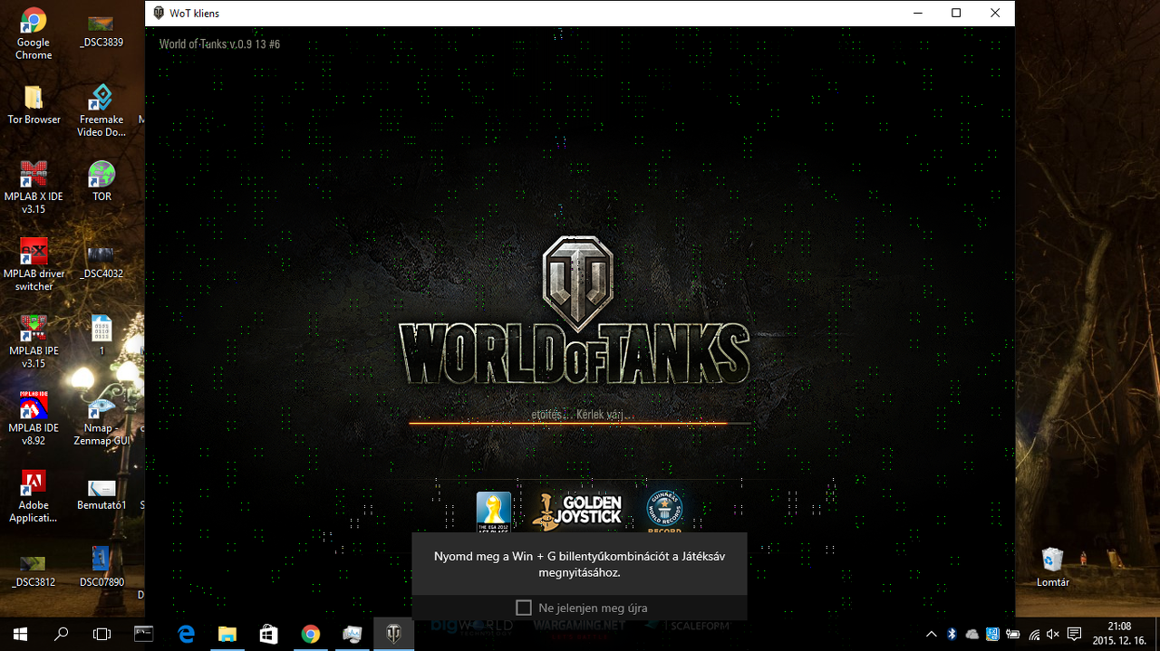

Szerintetek ennek a hibának mi az oka? Minden videó kártyával kapcsolatos cuccal ez történik.
Memóriahibának tűnik.
Rögtön indításkor ezt csinálja, vagy eltelik kis idő, esetleg ha izzasztani kezded (3D játék futtatása) akkor jön elő? (Hasonlót nekem régen a Geforce 8600GT -m csinált, ha elindítottam a CS-t) A hozzászólás módosítva: Dec 17, 2015
Az elindulástól kezdve ez van. A World of tanks például minden alkalommal befagy ugyanakkor. Gyanítom ez már nem csak szoftveres hiba lehet, mert minden illesztő program le lett frissítve.

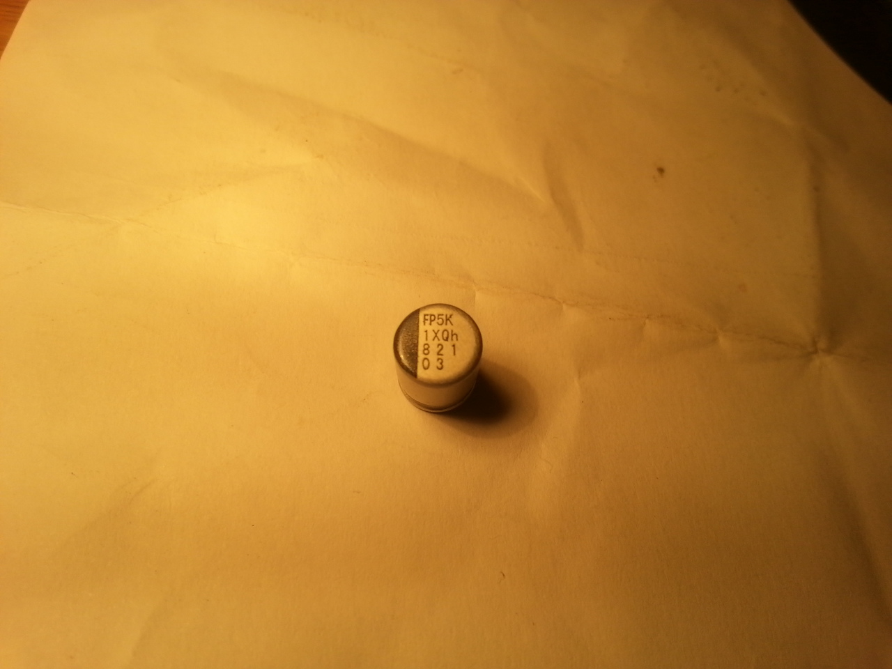

megtudná valaki mondani mijen fajta condi mekkora leesett a vga rol
Itt van egy fórum angolul ugyanerről a helyzetről.
820µF SMD elektrolit kondenzátor. A hozzászólás módosítva: Dec 17, 2015

Ez bizony egy halott VGA.
Nem halott, csak "kishibás"
