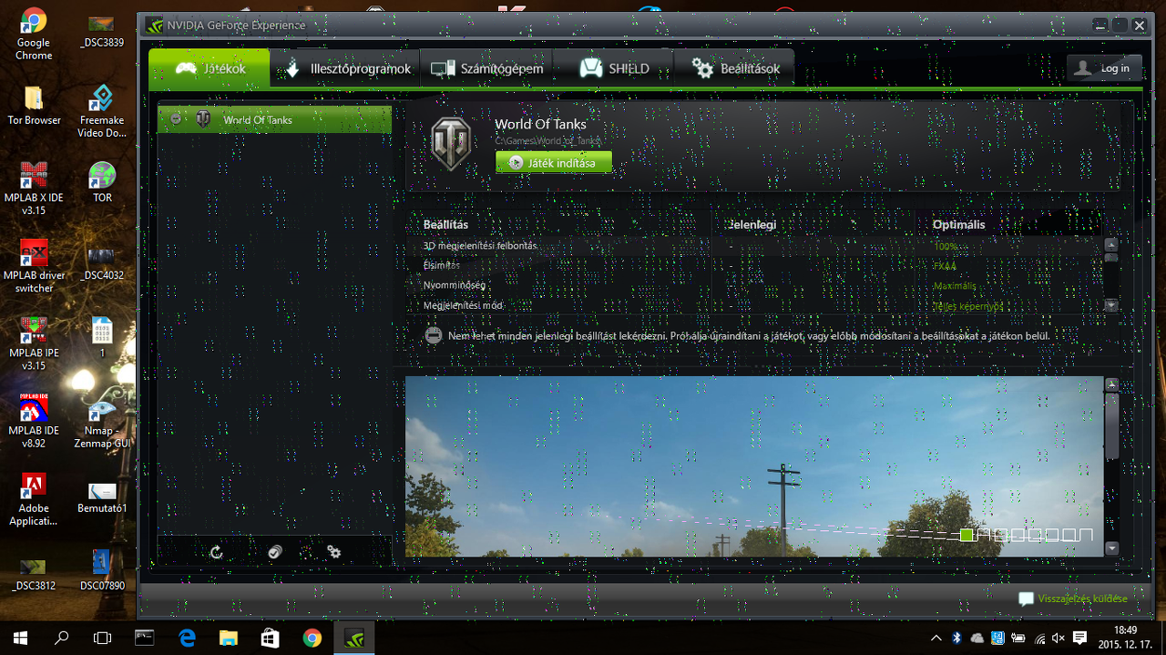

Szerintetek ennek a hibának mi az oka?
Minden videó kártyával kapcsolatos cuccal ez történik.
(#) BEMcorp válasza Ferencz Dominik hozzászólására (») Dec 17, 2015 /
Memóriahibának tűnik.
Rögtön indításkor ezt csinálja, vagy eltelik kis idő, esetleg ha izzasztani kezded (3D játék futtatása) akkor jön elő?
(Hasonlót nekem régen a Geforce 8600GT -m csinált, ha elindítottam a CS-t)
A hozzászólás módosítva: Dec 17, 2015
(#) Ferencz Dominik válasza BEMcorp hozzászólására (») Dec 17, 2015 /
Az elindulástól kezdve ez van. A World of tanks például minden alkalommal befagy ugyanakkor. Gyanítom ez már nem csak szoftveres hiba lehet, mert minden illesztő program le lett frissítve.

Ez bizony egy halott VGA.
(#) Gabó válasza sastas01 hozzászólására (») Dec 20, 2015 /
Nem halott, csak "kishibás" A tesztgépbe nekem is egy "sütőzött" GX2 fut
(#) Ferencz Dominik válasza sastas01 hozzászólására (») Dec 20, 2015 /
Na és garanciálisan kicserélnék? Mert a világon semmivel nem járultam hozzá a tönkremeneteléhez.
(#) Gabó válasza Ferencz Dominik hozzászólására (») Dec 20, 2015 /
Ha garis, akkor persze.
(#) Ferencz Dominik válasza Gabó hozzászólására (») Dec 20, 2015 /
Ezaz!!
Csak nem írtad annó, hogy garis még.
(#) sastas01 válasza Ferencz Dominik hozzászólására (») Dec 21, 2015 /
Ja, ha garis persze. Ez gyártási hiba Nekem anno sajna egy 4 éves VGA halt meg így
