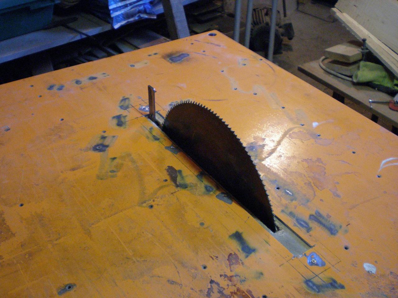

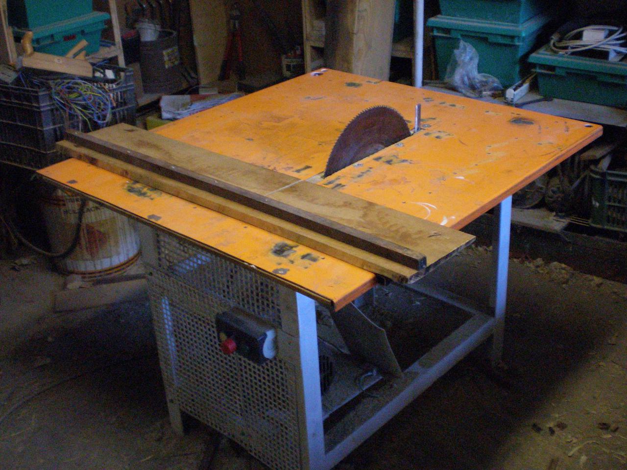

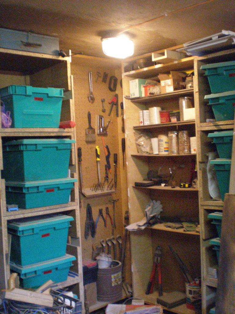

Itt vannak az ígért képek, várom a hozzáértők segítségét, tanácsait. A két oldalán és a hátulján lesz takaró rács, de még nem tudtam beszerezni a hozzá kellő anyagot. Ma készült el a vezető asztal is.
Illetve tegnap nem sikerült a kép az alkatrész- és szerszámraktárba felszerelt világításról, most pótolom.
U.i.: A koszért elnézést kérek, de régen volt már takarítva.

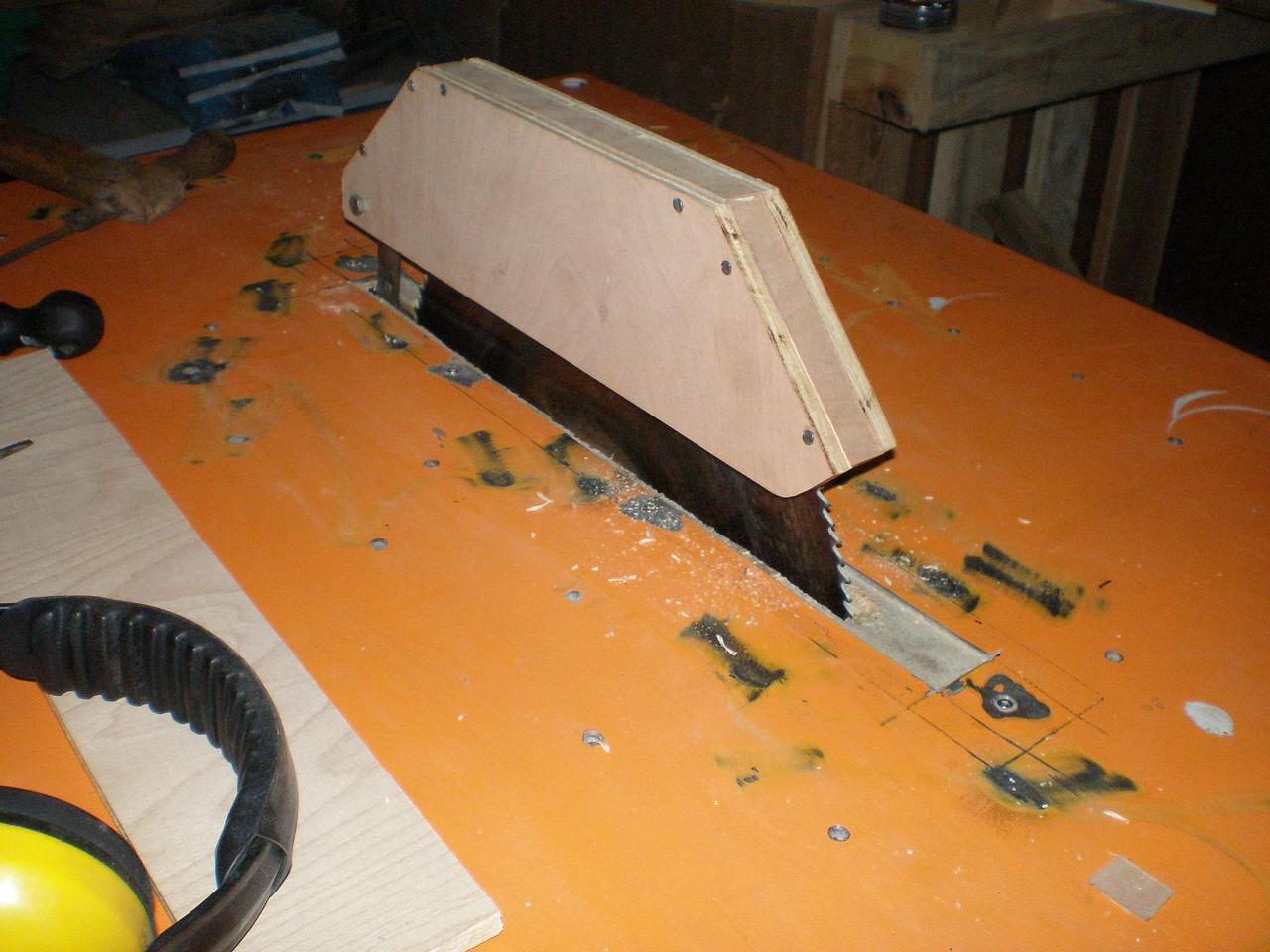

Most azon töröm a fejem, hogyan tudnám megoldani a vágólap fölé azt a takaró búrát, ami a gyáriakon van. Fában gondolkodok, mert az van itthon és könnyű megmunkálni, passzentos takarást készíteni belőle.
Ez hasonlít legjobban az elképzelésemre.
(#) Pali79 válasza elektroncso hozzászólására (») Dec 31, 2015 /
Egy tök egyszerű kb. 2 cm széles darabot kell elképzelni. A mindenféle formának itt nincs funkciója, üreges is csak akkor kell legyen, ha elszívót akarsz rátenni, egyébként egy egyszerű léc is megteszi. Mint a képeden is látszik nem igazán "takar" csak felülről véd. Ezeknél a hasítóék hosszabb és annak felső részére van csavarozva. Nem nagyon mozog, vagyis minimálisan.

(#) elektroncso válasza Pali79 hozzászólására (») Dec 31, 2015 /
Kész is lettem, gyors voltam?
Hasítóékből fogok hosszabbat csinálni, hogy ha vastagabb anyagot vágok akkor feljebb lehessen csavarozni a takarót. Üreges lett, bár elszívó nem lesz rajta.
Funkcionálisan teljesen jó, de szerintem nagyon rálóg a lapra. Nézd csak meg a képet amit linkeltél, ott hogyan van. Gyárilag ezek úgy vannak megoldva, hogy az asztal fix, és a tengelyt tudod süllyeszteni, emelni. Ehhez van rögzítve a hasítóék és ahhoz meg ez a védő, így mindig azonos a távolságra van a laptól.
Lehet emelni rajta, de holnap készül egy hosszabb hasítóék.
U.i.:Lefestem citromsárgára és az eleje kap fekete srafozást. Esetleg nyomtatok rá figyelmeztető matricát.

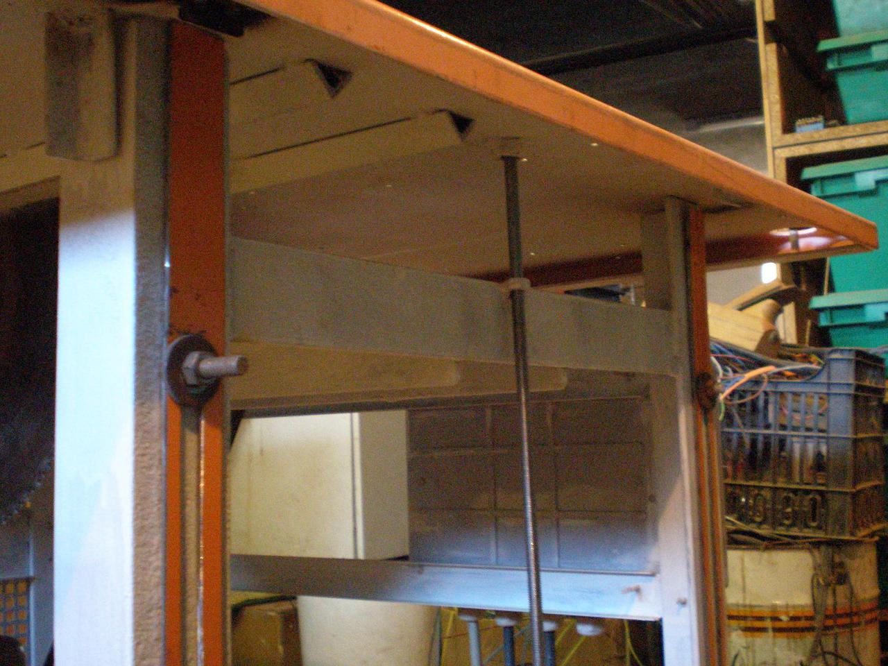

(#) elektroncso válasza Pali79 hozzászólására (») Jan 1, 2016 /
„az asztal fix, és a tengelyt tudod süllyeszteni, emelni”
Ehhez annyit, hogy én ezt itthon nem tudtam kivitelezni, ezért az asztalt lehet emelni. Ezen a képen látszik, hogy a M8-as menetszár segítségével lehet az asztal hátulját (az elejéhez képest, ahol is zsanér van) megemelni, így lehet beállítani a penge kiállását. Igaz, hogy ebben az esetben ha alacsonyra van véve a lapmagasság akkor "hegyre fel" kell tolni az anyagot, de itthon így tudtam kivitelezni a rendelkezésre álló és itt könnyen beszerezhető anyagokból. Nem a legjobb megoldás, de szerintem megteszi. A két L alakú lemez azért van, mert felemelve az egy pontos alátámasztás (hátul) esetén billeg az asztal, a két lemez csíkkal lehet két oldalt megtámasztani. Majd ide lesz véve két M8-as szárnyas anya.

Formára jó, anyagában rossz. Én acélból készíteném. Nálunk a műhelyben elrettentésképpen egy elszabadult fűrészkorong állt ki a falból. A gond, hogy a fal betonból volt. A fa egy forgó fűrészkorongnak khmm.. hát nem sok akadályt fog jelenteni.
(#) elektroncso válasza kameleon2 hozzászólására (») Jan 1, 2016 /
De hogy tud felfelé kiszabadulni a vágótárcsa? Egyszerűen nem tudom elképzelni. Mert ha le is forog az anya a tengelyről, mert fordítva indul el a motor, akkor sem tud felfelé kijönni a nyílásból, mert a tengely elég hosszú, hogy ne tudjon róla lecsúszni, nagyon oldalra kellene neki fordulni hozzá, de akkor meg megszorul és megáll. Arról nem is beszélve, hogy mindig ugyan arról a konnektorról van használva, és első bekapcsoláskor figyelek, hogy ha fordítva indulna el akkor gyorsan ki tudjam kapcsolni.
(#) Pali79 válasza kameleon2 hozzászólására (») Jan 1, 2016 /
Azért ez már egy picit túl van misztifikálva. Gyakorlatilag az összes gyári gépen műanyagból készült. Nem arra hivatott, hogy az elszabadult pengét megfogja, hanem, hogy felülről ne tudjuk a kezelő hozzáérni. Egy alsó tengelyes gépről csak akkor tud elszállni, ha ketté törik. Olyat még nem láttam.

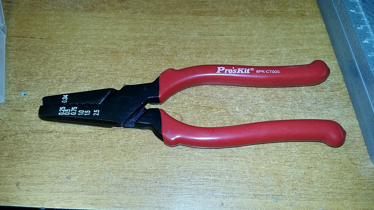

(#) kocsgab002 hozzászólása Jan 2, 2016 /
Sziasztok. Pár nappal ezelőtt tanácsot kértem itt hogy milyen érvéghüvely roppantó szerszámot vegyek. Végül az alábbi képen látható lett belőle egy fórumtársunk jóvoltából. Potom pénzért vettem tőle, eddig nagyon jó szolgálatot tett.
(#) kameleon2 válasza kocsgab002 hozzászólására (») Jan 2, 2016 /
Jó ez, ha nem kell túl sokat préselni. Nekem szétmenne a kezem egész napos munka után, ha csak ezt használnám. 1-2 érvéghüvelyhez tökéletes.
