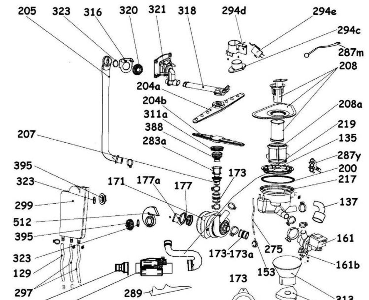

Új vagyok itt, de mivel mosogatógép javításhoz tőletek is nyertem ötletet, leírok két hibajelenséget és a javításukat. Mindkettő egy Candy CSF 457 E géphez köthető, ami kb. 6 évig jól tette a dolgát, s remélem még egy darabig menni is fog. Előre bocsájtom, hogy abszolút amatőr vagyok, semmi képzettségem ehhez.. Az első bibi az volt, hogy a program indulása után a gép hibajelzéssel megállt, miszerint "kicsi a nyomás". Vízszűrőket ellenőriztem, a hálózaton megvolt a nyomás. A gép bal oldalát lebontva előtűnik egy lapos, átlátszó mű anyag tartály, amiben mintegy labirintusban áramlik a víz (robbantott ábrán 299-es alkatrész, mellékelem). A gondot az egyik szűk keresztmetszetű "átjáró" vízkövesedése okozza. Nálam első ránézésre nem is látszott semmi, csak miután a csöveket (3 db) lekötöttem, a gép belsejében a kb. 5 cm átmérőjű műanyag anyát letekertem, s így a tartályt leszereltem, akkor tűnt elő a szűkület. Egy napra ecetben áztattam, másnap jól átmostam, visszaszereltem, vígan működött. A másik bibi: "túltöltés" hibajelzéssel megállt mosogatás közben (mind a 4 lámpa egyszerre villog rajta). A burkolat leszerelését követően láttam, hogy áll az aljában a víz. Ez megemeli az úszókapcsolót, és leállítja a gépet (előtte leszivattyúzza a vizet). A víz a műanyag keringető szivattyú tengelyétől folyt, ami egybe van építve a motorjával (171.sz. alkatrész). Így részben áztatta a motor burkolatát is, még jó, hogy nem rázott.. A neten csak egybeépítve találtam a kettőt (29-35e Ft), ami nem nyugtatott meg... Szétszedtem: a szivattyú lapátkerekének középső része mintegy felületen tömít, nem a tengelyen van pl. gumigyűrű vagy valami. Két csonkot befogva, a harmadikon belefújva ellenőrizhető. Na a lényeg: tovább keresgélve találtam Indesit, Ariston Hotpoint géphez külön szivattyút, ami pont úgy nézett ki, mint az én Candymbe való. Rákérdeztem, az eladó utána nézett, és ajánlotta. Megrendeltem (8400,-Ft), beépítettem, és még mindig folyt..! Pedig az alkatrész jó hozzá. A hibát ott követtem el, hogy a motort és a szivattyút nem húzattam eléggé össze. A motor tengelyének szivattyú felőli része balmenetes, ezt már a szétszereléskor érdemes tudni, a másik vége sima csavarhúzóval fixálható. Na ezen kellett még 2-3 menetnyit tekernem, hogy tömítsen, aminek tömítenie kell. Visszaszereltem, tökéletesen teszi most a dolgát.Ha valakinek kell, szívesen elküldöm a teljes robbantott ábrát .pdf-ben. Üdv' S.
