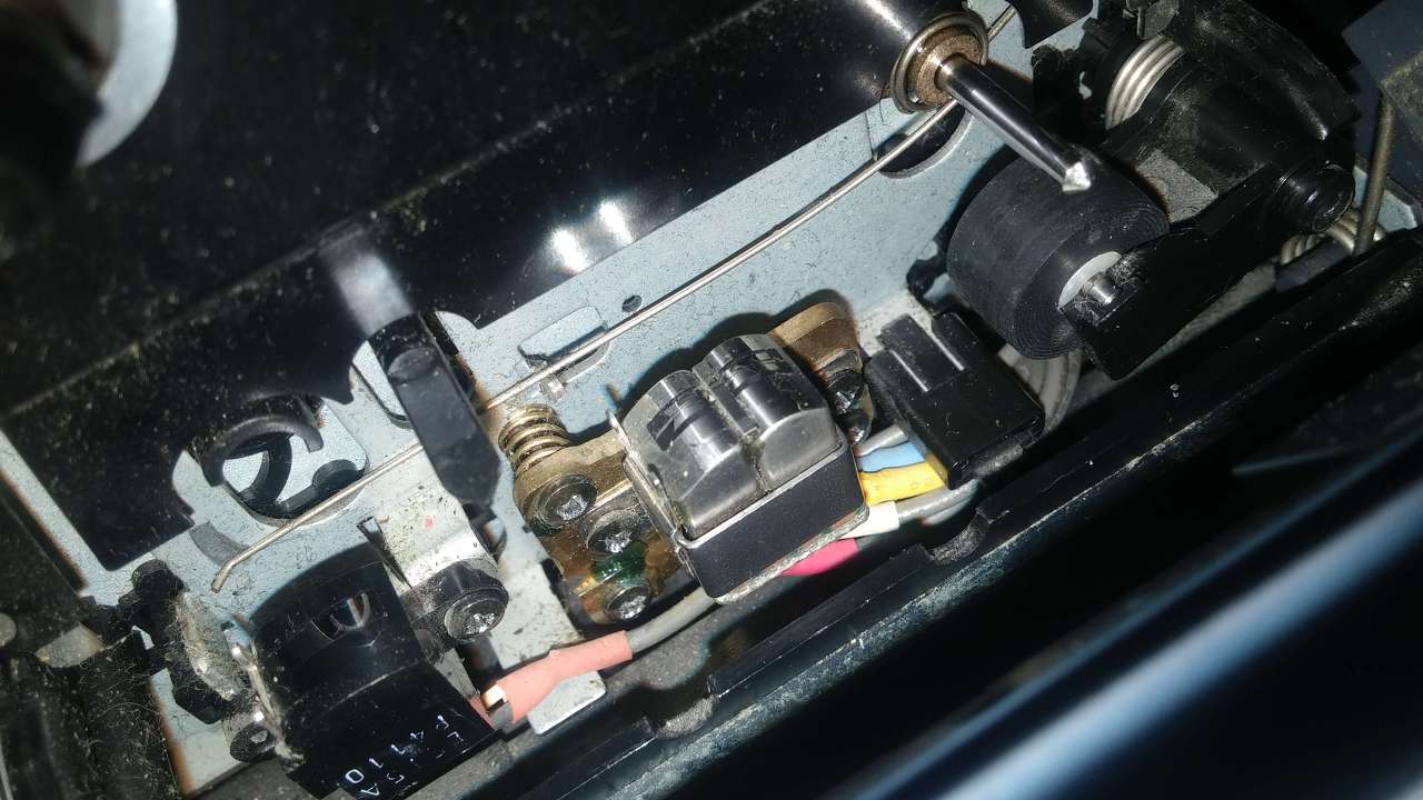

Sziasztok! Mit gondoltok erről a fejről? A kopás mértékére gondolok, hogy kopott e vagy sem
Ennek, amit mértél, valószínűleg nem kéne letörlődést okoznia..
