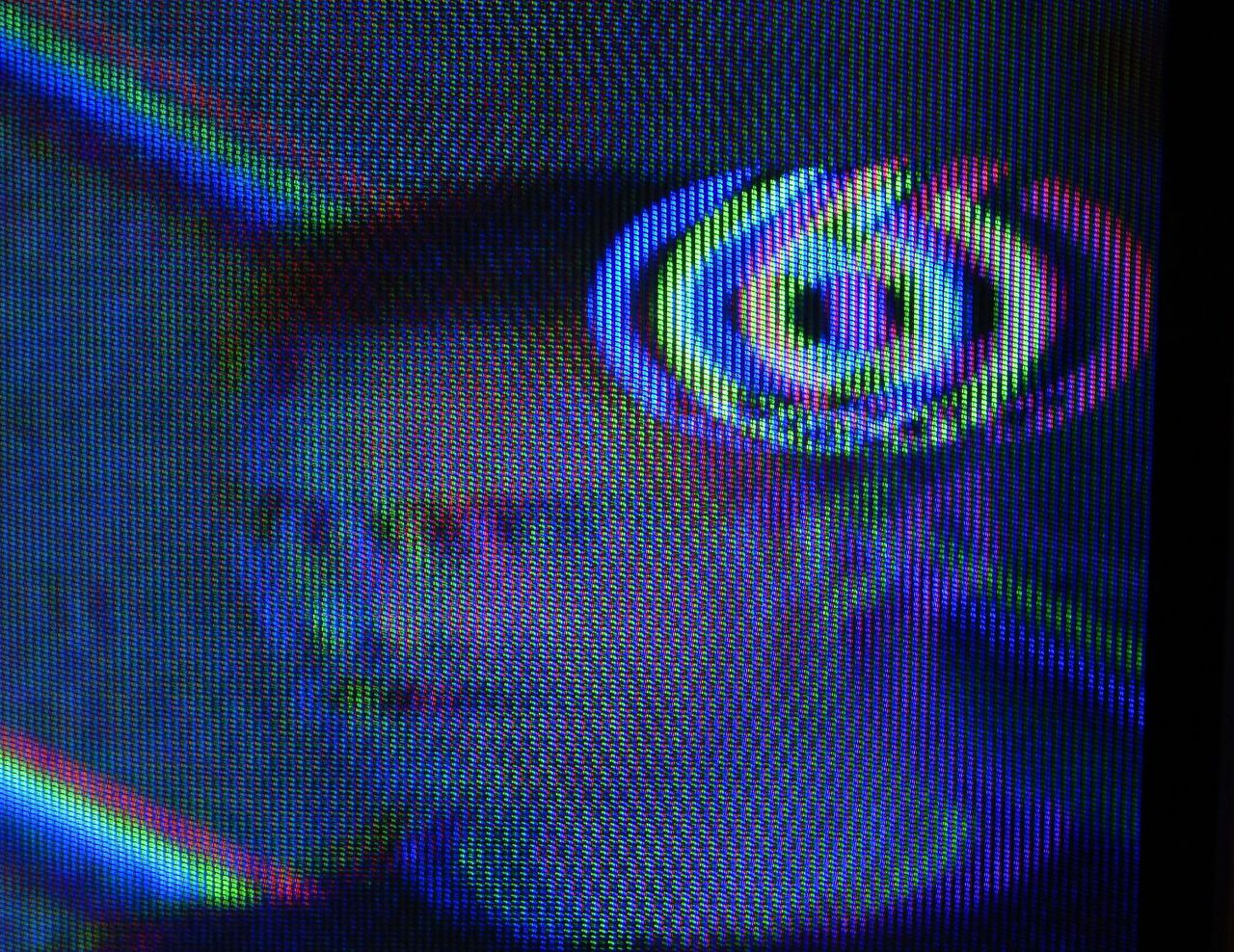

Sziasztok! segítene valaki a hibameghatározásban van egy Samsung WS-32Z429PQXXEC TV és furcsa képet ad a mellékelt kép szerint Viasat 6 lenne jó közeli kép és eltolódott. Pupos kondit nem találtam , látható hiba kondi, füstös ellenállás nincs, esetleg IC hiba lehet!
Köszönöm előre is a segítséget!

Elállítódtak a képcső nyakán lévő konvergenciát és színtisztaságot beállító gyűrűmágnesek. Vagy elfordult az egész eltérítőtekercs-szerelvény. De olyan is lehet, hogy a képeryő maszkja mozdult el belül.
A katódtáp (200V) kondenzátora jó? Sortápfeszültség normális értékű?
Szia! a képcsőnyakán most lehúztam a nyáklapot és bizony szabadon rögzítés nélkül vannak a gyűrűmágnesek. ezt ha lerögzítem annyira hogy álítani lehessen akkor kitisztázhatom a képet?
Lenni kell a gyűrűkön összejelöléseknek. Forgasd össze ezek alapján, majd együtt állítsd.
köszönöm a sgítséget! igen megtaláltam a jelöléseket a szürke színű karikákról tetörtek két fület és már csak annyi a probléma hogy a gyűrűmágneseket rögzítené egy müanyag karika ami szabadon van véleményem szerint hiányzik valami amivel ezt lehetne rögzíteni.

Ha jó a kép, akkor ragasztóval rögzítheted.

Ezer köszönet a segítségért beállítottam jó lett a kép, de azért van hibája a képcsőnek , kikapcsoláskor a 3 szín a képernyő közepén egy körben látszik 1-2 másodpercre ahogy kikapcsolom a tv-t. Bekapcsoláskor viszont a képernyő közepén vízszintes csíkban vékony kék csík jelenik meg amíg be nem jön a kép.
Állíts a sortrafó alsó potméterén (Screen), hátha javul a helyzet.
már az összes potit végig próbáltam static focus, dynamic focus, screen, de ettől jobb képet nem képes megjeleníteni.
