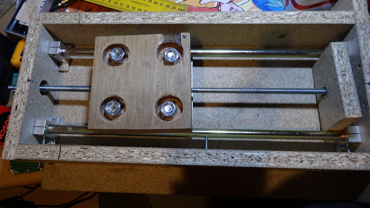

Köszi a tippet, el is gondolkodtatott az ISEL-es akciós 12-es tengely. Gondolom az ilyen kifordított megoldás is működhetne, és akkor egyszerűen felcsavarozhatnám a tengelyt az oldalára. Csak valami egyszerű excenteres csapágyrögzítést kellene kitalálni hozzá.
Elrettentő példának két kép, amit tegnap követtem el egy akkus fúrógép és egy tűzifa szökevény felhasználásával, de a dolog tökéletesen működik
Én nem így gondoltam el, mert így nem tudod rendesen feszíteni a csapágyakat. Keres magánban segítek benne.
