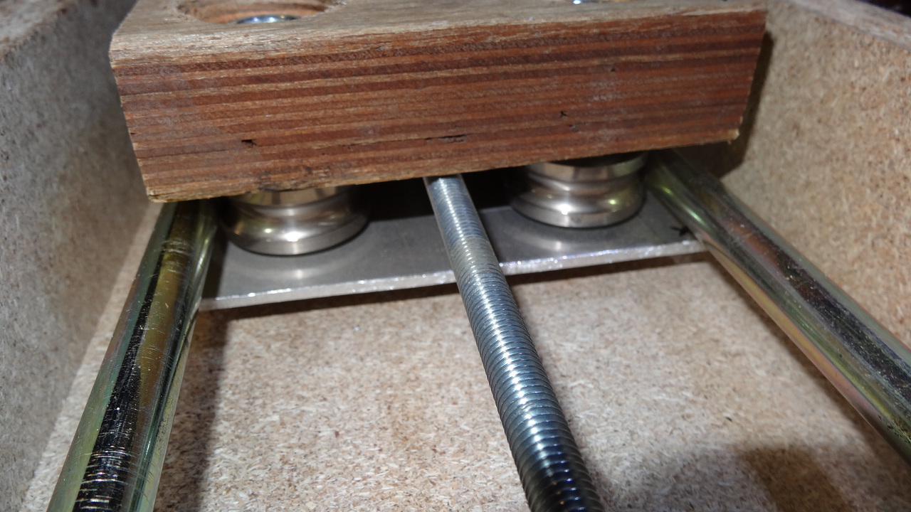

Köszi a tippet, el is gondolkodtatott az ISEL-es akciós 12-es tengely. Gondolom az ilyen kifordított megoldás is működhetne, és akkor egyszerűen felcsavarozhatnám a tengelyt az oldalára. Csak valami egyszerű excenteres csapágyrögzítést kellene kitalálni hozzá.
Elrettentő példának két kép, amit tegnap követtem el egy akkus fúrógép és egy tűzifa szökevény felhasználásával, de a dolog tökéletesen működik
(#) guliver83 válasza ktamas66 hozzászólására (») Dec 12, 2015 /
Én nem így gondoltam el, mert így nem tudod rendesen feszíteni a csapágyakat.
Keres magánban segítek benne.

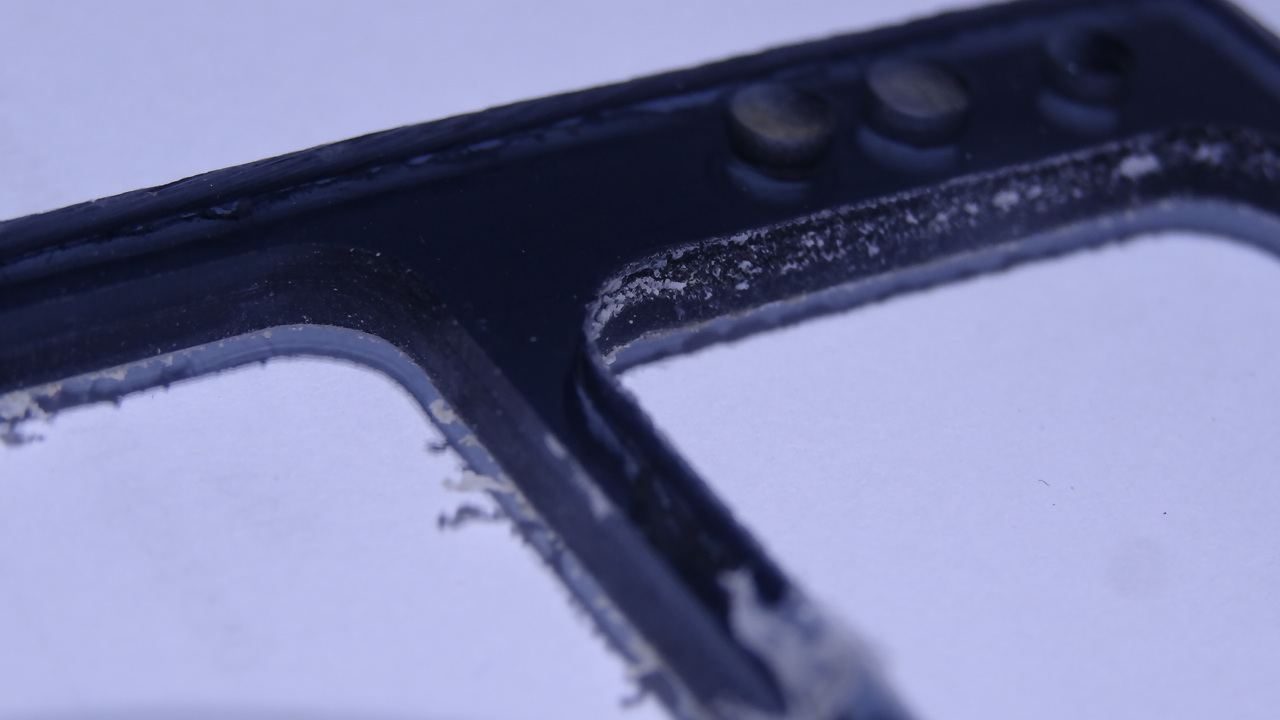

(#) ktamas66 hozzászólása Dec 20, 2015 /
Csináltam két előlapot plexiből. Mindkettő egyélű maróval történt, a simább a gravírtű félével, a másik csavart élűvel. Nem tudom a felület különbsége ebből adódik, vagy inkább a fordulat/előtolás beállításból. Amatőrként csak azt látom, hogy rossz, és ezek szerint más beállítás kell a csavart élűhöz.
Mellesleg a mérete sem lett pontos (0,1mm eltérés van), ezért 3 szerszámmal lyukat fúrattam a szélébe (3,2mm 2 élű, 1 élű, gravírtű féle), és komoly eltérés van köztük. Nektek mi a tapasztalatotok.

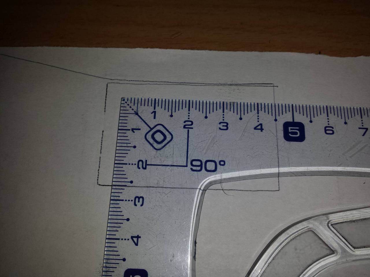

Építettem egy cnc-t rendben működik viszonyt van egy olyan probléma hogy beállítok neki egy négyzetet akkor valamiért egy téglalapot rajzol ez mitől lehet? Hogy lehetne ezt kiküszöbölni? Arduino és GRBL-t használok!
Üdv Peti!
(#) kaqkk válasza morzsa15 hozzászólására (») Dec 20, 2015 /
A menetes orsók menetemelkedése egyforma ? A motorok lépésszáma azonos ?A motortuning beállításai ? . Ezek közül bármelyik okozhatja a hibát ,sőt ha a tengely szorul és lépést téveszt az is .

(#) morzsa15 válasza kaqkk hozzászólására (») Dec 20, 2015 /
Hát igazából nem azonosak de ezt valahogy szoftveresen nem lehet beállítani?

(#) kameleon2 válasza morzsa15 hozzászólására (») Dec 20, 2015 /
Direkthajtású mindkét tengelyed? Nekem az Y direkt, az X áttételes. Nem kis melóba került belőni, hogy a végén egyforma legyen. Én egy fémvonalzó, egy gravírtú és egy nagyítós szemüveg segítségével lőttem be. Az X tengely minimuma 0 volt, az X tengely maximuma 320mm a fémvonalzón. Mindkét állást többször végigjárattam a gravírtűvel, mire egyezett. Utána ugyanaz az Y tengellyel, és a Z-vel. A végén tesztgravír a 0,1mm-es gravírtűvel, amivel egy kis vonalzót készítettem és az etalon mellé tettem. Most elég tűrhetően össze van lőve. Ezt szerintem te sem úszod meg. Maximum, ha egyformák a menetes orsóid, könnyebb belőni. De a kép alapján valami nagyon nem egyforma. A gépről van képed?

(#) ktamas66 válasza morzsa15 hozzászólására (») Dec 21, 2015 /
Így első ránézésre az mondanám a $100-2 állítja be hány lépés kell 1mm megtételéhez.
