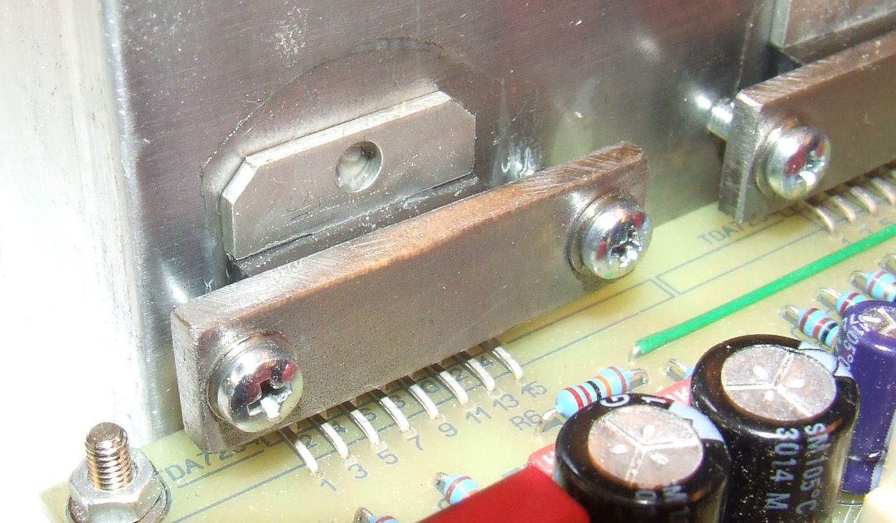

Leadtam az alkatrész rendelést, bízok benne, hogy péntekig lesz belőle valami. A 2db 7294-t lehet simán a hűtőbordára csavarozni, (közösre), vagy kell alá csillám, meg szilikon?

Kell alá csillám+ hűtőpaszta mert a tok hátulja a -v n van.
(#) sonny007 válasza Allen Collins hozzászólására (») Dec 16, 2015 /
Szia. Mivel a leszorító része negatív tápon van ezért el kell szigetelni a hűtőbordától.
Csillám, plusz hővezető paszta.
(#) Alkotó válasza Allen Collins hozzászólására (») Dec 16, 2015 /
A tokozás felfogására tapasztalatom szerint távolról sem kielégítő a saját zászlójának rögzítése. Ezrét valamilyen egyéb, alternatív megoldást javaslok. Nekem a kengyel a legkényelmesebb, és hatékonyságban messze megelőzi a sima csavarozást.

Oké, köszönöm!
