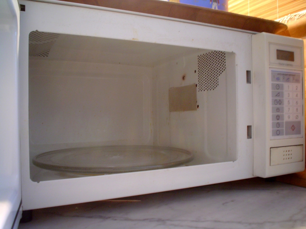

a mikró pár napja azt produkálja, hogy működés közben hangosan sistereg, puffog, furcsa fényeket ad ki, kis füst is van. Ettől persze megijedünk és leállítjuk. Elsőre azt hittük valami fém darab került a kajára amit melegítettünk, de nem, már több kajával is megcsinálta. Nem mindig csinálja, néha igen. Most átnéztem, és találtam egy kis furcsa fekete égett foltot a belső borításon, ami eddig nem volt ott. Mintha az égne. A 3. kép közepe tájékán látható. Tudjátok mi lehet a baja, illetve javítható?
Alaposan takarítsd le a szenes réteget, utána jó lesz.
Mitől lett olyan?
Kifröccsent zsíros cucc felizzott és ráégett.
Na mióta letisztítottam, egyszer sem volt sistergés-puffogás, szóval biztos jó lett
