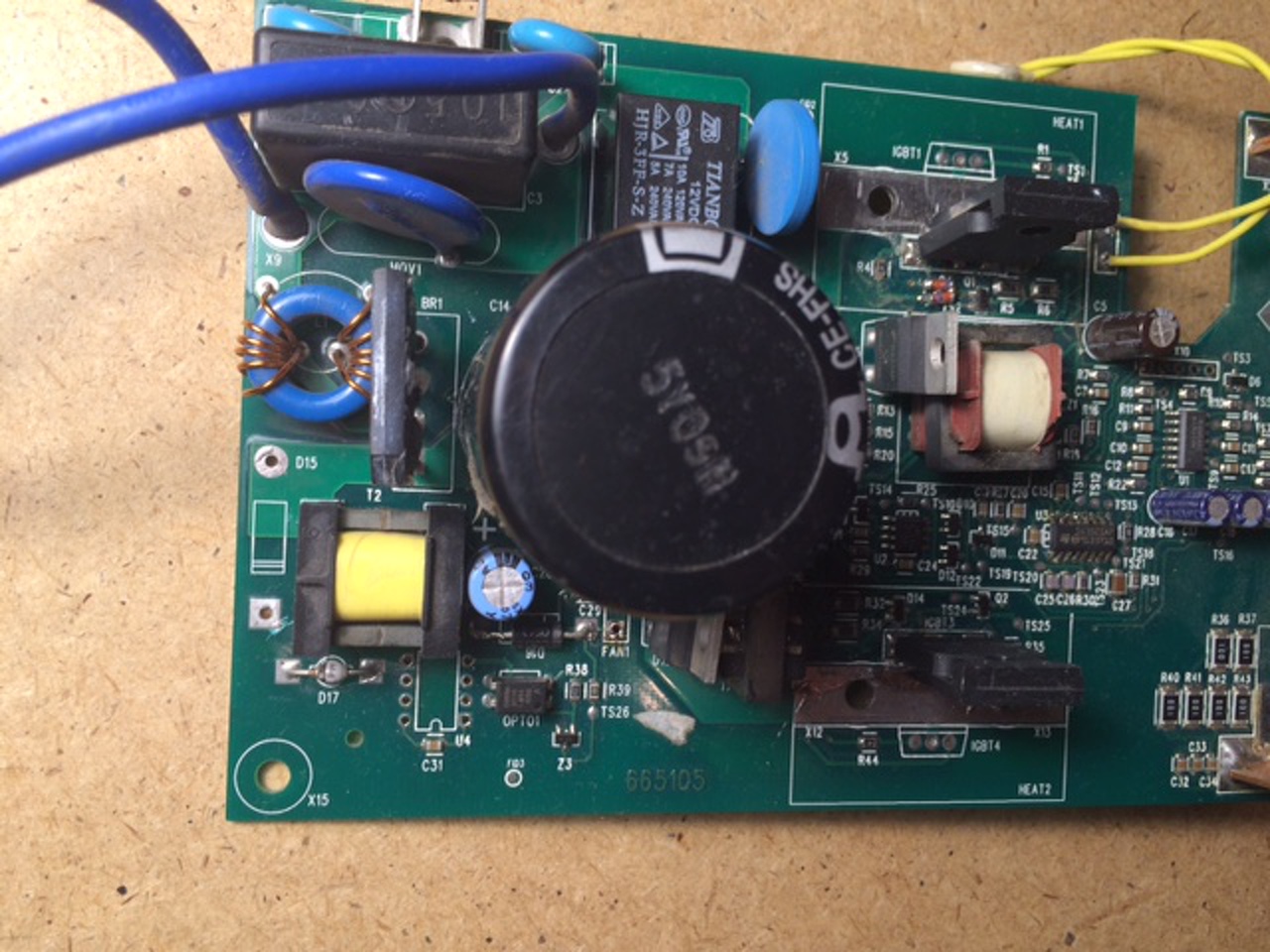

Tisztelt Fórumtársak
Javításra került hozzám egy DECA MOS 95 inverter,amiből valami úton módon eltűnt az U4 pozíciószámú IC,és a D15,dióda.Ha valakinek van ilyen készüléke vagy esetleg kapcsolási rajza kérem segítsen beazonosítani az alkatrészeket.
(#) dara válasza kate.gyula hozzászólására (») Jan 10, 2016 / 1
Az úton módon mit jelent?felrobbant,elpárolgott,valaki kivette?Nem tudjuk a pozició számot,de valami alapján mondod.Hol volt az az ic?A D 15 szintén?Én már jelentkeztem látnok képzőbe,de megbuktam a vizsgán szóval képet kérünk.
(#) kate.gyula válasza dara hozzászólására (») Jan 11, 2016 /
Valaki kiszerelte az alkatrészeket,hogy miért nem tudom.Küldöm a képet.
(#) Imi69 válasza kate.gyula hozzászólására (») Jan 11, 2016 /
Szia,
D15 valószínűleg egy normál, nagyáramú dióda, nincs különösebb kitétel a sebességére se, hiszen az egyenirányított hálózati feszültséget viszi... BY500 valamelyik nagyobb feszültségű változata jó lesz oda (600V, 800V vagy 1000V).
Az IC-re viszont nincs tippem, talán a VIPer vagy TOP sorozatból valamelyik, de az igazi mégis egy rajz vagy működő gép adata lenne...
(#) kivancsi4 válasza kate.gyula hozzászólására (») Jan 11, 2016 / 1
A D15 lehet P6KE200A az U4 pedig TNY255. Ez nem biztos, tehát még várd meg, hátha valakinek van ilyen gépe és hajlandó megnézni a feliratokat. Bár remélem nem vásárolt senki sem ilyet, mert elég gyengének néz ki.
(#) kate.gyula válasza kivancsi4 hozzászólására (») Jan 11, 2016 /
Köszi az eddigi tippeket utánanézek.
(#) Imi69 válasza kivancsi4 hozzászólására (») Jan 12, 2016 /
A mellékelt kapcsolás alapján a D15 tényleg lehet supressor is
Az U4 esetében is igazad lehet, hiszen ha ezen a fórumon megnézed a képeket, akkor kellő nagyítás esetén olvasható, hogy TNY255PN a típusa ... ugyanerről a típusról van szó, bár a panel kivitele kicsit másabb... viszont a "nagytesónál" is hasonlót használnak
