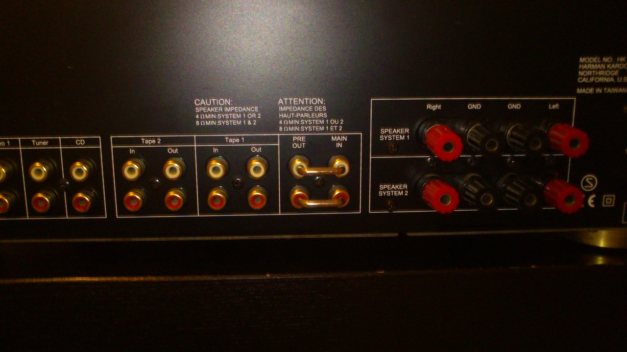

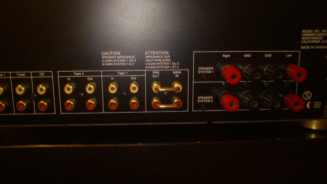

(#) Mike_777 hozzászólása Dec 4, 2014 /
Sziasztok. Vettem 1 HK 690-es erősitőt, a hátulján van "pre out" és mellette "main in" RCA dugó aljzat. Na most ez a kettő át van hidalva a képen látható módon. (Nem tudom mi a "main in"). Ha a felső áthidalást kiveszem, nincs bal oldal, ha az alsót, nincs jobb oldal. Ez mi lehet? (A pre out-ra akartam kötni a subládát). Valaki tud segíteni valami 5lettel?
(#) pucuka válasza Mike_777 hozzászólására (») Dec 5, 2014 /
A pre out az előerősítő kimenete, main a fő (teljesítmény) erősítő bemenete. A rövidzár helyére köthetsz effekteket, limitert, stb.
A hozzászólás módosítva: Dec 5, 2014
(#) Mike_777 hozzászólása Dec 5, 2014 1 /
Köszi. De a fő probléma megmaradt. Ha a felső áthidalást kiveszem, nincs bal oldal, ha az alsót, nincs jobb oldal. Ez mi lehet?.
Az áthidalással bonthatod a kapcsolatot az előerősítő(k) és a végerősítő között.
Ha megbontottad, akkor a két fokozat közé egyéb dolgokat tudsz beiktatni, az előerősítő kimenetét rákötöd egy korrektorra, limiterre, vagy mit tudom én minek a bemenetére, és annak a kimenetét rákötöd a main bemenetre, akkor azzal befolyásolni tudod az erősítőd átvitelét.
Amire használni szeretnéd, arra közvetlenül nem alkalmas, de ha a két csatlakozó pár közé a rövidzár helyére egy ellenállásos elosztót készítesz, annak a második kimenetéről vezérelheted a mélynyomód erősítőjét. De ha használni akarod az erősítő eredeti végfokát, akkor az elosztó első kimenetére kell csatlakoztatnod a main bemenetet.

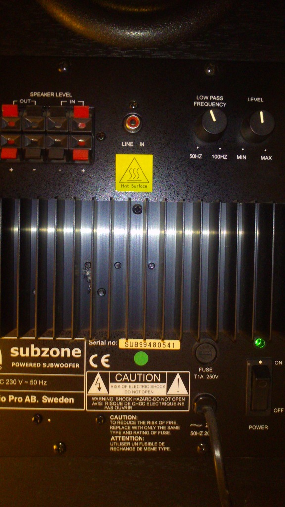

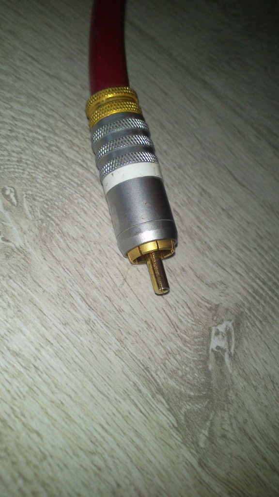

(#) Mike_777 hozzászólása Dec 5, 2014 /
Köszönöm a válaszokat, ez nekem majdnem magas,
Gyakorlatilag az első képről való kimenetekről kellene meghajtanom a második képen lévő mély-láda line-in-jét, ami ilyen bemenet 3. kép.

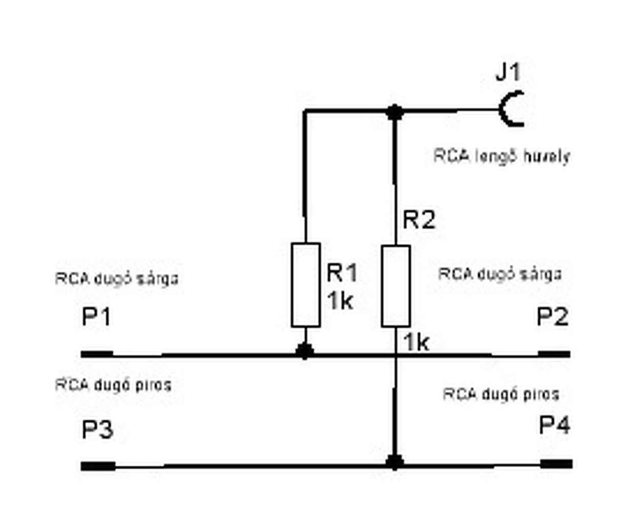

Készítened kell egy speciális "Y" közösítőt.. Kell hozzá 4 db lengő RCA dugó, és 1 db lengő RCA alj, valamint 2 db 1 kohmos ellenállás, némi árnyékolt kábel.
A mellékelt rajzon a P1, P3 a PRE OUT, a P2, és P4 a Main In -be, a J1 hüvelybe a mélynyomó erősítőjének RCA csatlakozóját kötöd. Az árnyékolásokat nem rajzoltam, azokat összekötöd. Ha az egészet bedobozolod, és rövid árnyékolt kábeleket használsz, jó lesz.

(#) Mike_777 hozzászólása Dec 6, 2014 /
Gyu, az nem lenne baj, de a tape out az 2 rca, viszont a sub bemenet line in 3. kép ?????
(#) pucuka válasza Mike_777 hozzászólására (») Dec 6, 2014 /
A megoldás hasonló, csak akkor nem kell cstolt rajzon látható, az "áthidalás" miatti jobboldali RCA páros.
Köszönöm mindenkinek. Visszajelzek, hogy sikerült.
