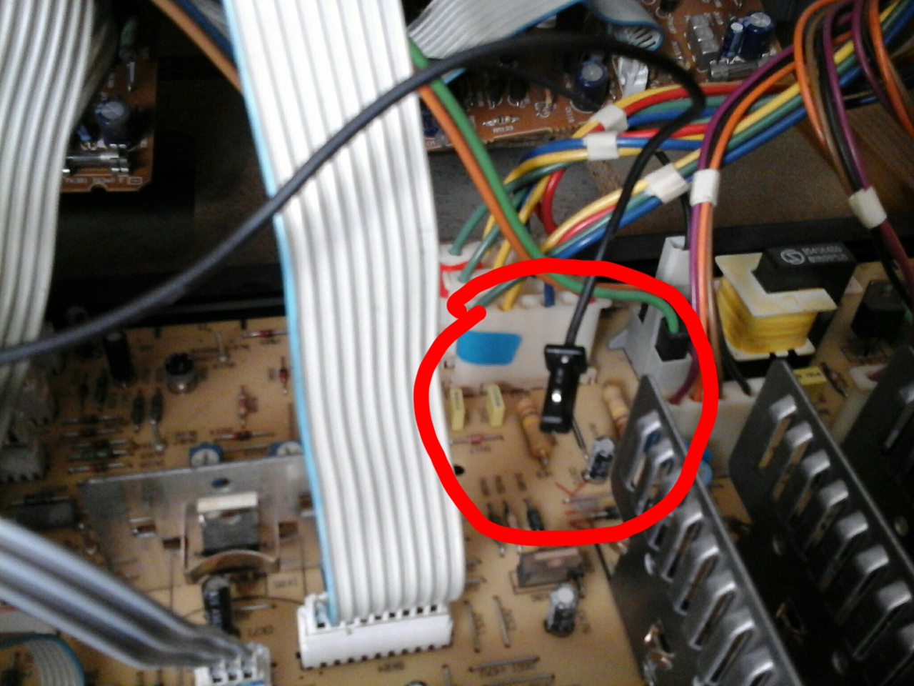

Sziasztok!Uj fejlemeny van a thomson projektoros tv-vel.Kitakaritottam ahogy mondtad stevepapa.Eleg volt levegovel lefujatnom alaposan,nem mostam meg,de tiszta lett.Eltunt minden szennyezodes rola,ugy nez ki a lampakbol nem szivarog az olaj.Mivel ossze volt barmolva,a belso resze csak bele volt tolva,se bekotve se semmi,ossze legoztuk.De ket vezeteknek nem talaljuk a helyet.Az egyik,ha hatulrol nezzuk,az elso lampa paneljebol jon,egy 3eres szalagkabel.A masik a tapbol jon egy egyszalas fekete kabel,azt tudnam hova dugni,de tobb helyre is mehet.Proba keppen aram ala raktam,tartottam tole hogy valami nem a helyere lett csatlakoztatva,es majd elpukkan valami.Nagy meglepetesemre nem villogott semmi hiba kodot,csak folyamatosan pirosan villogott.Beugrott hogy ez csak a gyerekzar.Feloldottam,es tokeletesen uzemel a tv.Hogy lehet ez mikor ket csatlakozo nincs a helyen????

Ha jol lattam,a lampak sorba vannak kotve,es az elso lampa paneljebol jon ez a szalagkabel,de az a vicc hogy 2oran kersztul kerestem a helyet eredmenytelenul.Tortenhet vele baj ha nem lesz meg a helye,es igy hasznalom?Probalok majd kepet csinalni rola,a ket kabelrol.

Nem sorban vannak, minden cső világít ?? A szalagkábel a középső cső paneljára megy, valószínű a fűtést viszi a kék ágyúra.

Stevepapa.Vilagit mind a 3lampa,szep kepe van.Akkor a kozepso lampa paneljan keressem a kabel csatlakozojat?
Ne, ne keresd. Inkább fotózd le. Problémája nem lesz ettől, lehet, hogy valamelyik korrekciós tekercs csatlakozója.
Reggel tudom csak lefotozni,es fel is toltom akkor a kepet.Koszonom szepen az eddigi segitseget.......

Szia Stevepapa.Csinaltam kepet a szalagkabelrol,es az egy szalasrol.Remelem latszodik a lenyeg.A szalagkabel az elso lampa paneljerol jon,Bm 201 szam van melle irva.Az egy szalas fekete,arrol a panelrol indul,ahol a 3 soklabu scart csatlakozo van.A kepen piros csuszo erintkezo van rajta,Bv010 szam van melle irva
Valamiert csak kulon tudom feltolteni
Ez egy testkábel, azért sípoltasd össze a testtel a végét. A másik érdekesebb, de azt nem látom.
