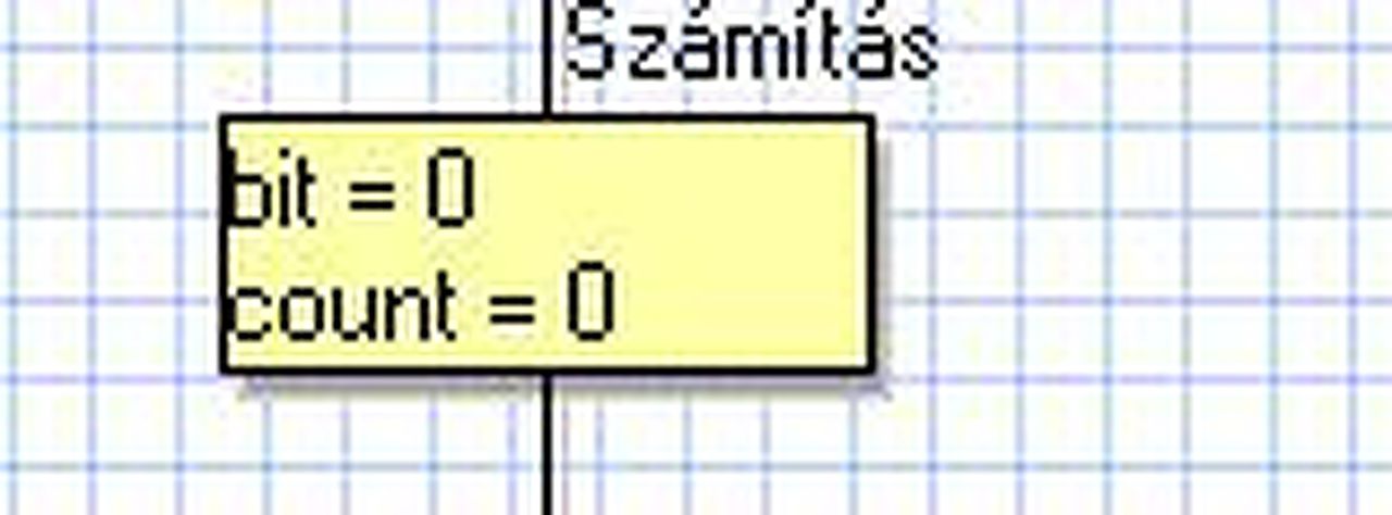

Megnézné valaki ezt a mellékelt programot hogy beégetve miért csak ugyan azt egy term-hez tartozó bitet kapcsolja be. Mintha valamiért nem változna a be érték. Már néztem logikai analizátorral és folyamatosan azonos érték érkezik.
(#) kokozo válasza Kovabe hozzászólására (») Dec 30, 2015 /
A bekarikázott rész nem okozhatja a hibát?
(#) Bakman válasza Kovabe hozzászólására (») Dec 30, 2015 /
Main makró, több irányú elágazás, 'be' változó vizsgálata. Itt szép lassan minden 'term' változót 1-be állítasz, de ezt sehol nem állítod vissza.
(#) Kovabe válasza kokozo hozzászólására (») Dec 30, 2015 /
Nem gondolom hogy ez mert olyan az egész mintha egy bizonyos term kimenet beragadt volna és mindig ugan azt adja kb term 3=1 és minden más 0.

Az miért hiba hogy a Loop-ba lépés elött nullázom a count-ot? Elvileg nullázás után belépek és számolok.
(#) Bakman válasza niedziela hozzászólására (») Dec 30, 2015 /
A Loop előtt nullázza, de magában a Loop-ban növeli a számlálót, nem tűnik hibásnak.

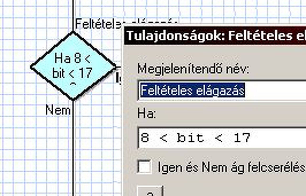

A shift írásnál a loopban az első ha nál ez 8 < bit < 17 sosem fog teljesülni, mivel a bit 0 és 1 lesz az előtte lévő több irányú elágazás miatt, tehát a 9 feletti értékeket sose fogja beállítani.
ok de az eleje sem müködik

..402 hiba és felesleges is, csak folytatni kell a szelekciót.
..414 hiba, és ilyen feltétel nincs, tehát soha nem is hajtódik végre
..801 hiba és felesleges is, csak folytatni kell a szelekciót.
..840 szelekció helyes folytatása
..241 a count nullázásával azt éred el, hogy tesz a program egy üres kört.
count értékét állítsd 1-re, a ciklus végén meg count > 16

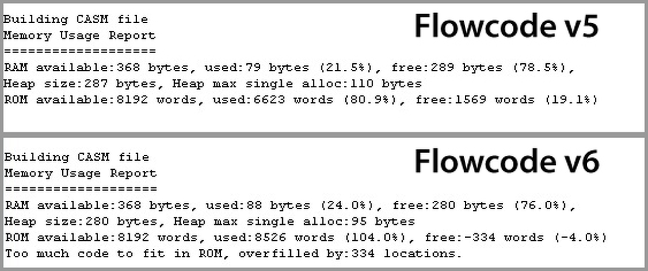

Hasonló teszteredmények. Flowcode v5 vs v6.
(#) kokozo válasza Kovabe hozzászólására (») Dec 31, 2015 /
Igen.. megcsináltad azokat amiket mondtunk
(#) niedziela válasza Bakman hozzászólására (») Dec 31, 2015 /
Ugyan az a program ami v5-be belefér az a v6-ba nem fér bele ?
(#) Bakman válasza niedziela hozzászólására (») Dec 31, 2015 /
Igen. Ikonról ikonra összehasonlítottam, minden stimmel.

Most már csak egy dolog van ami nem tiszta, a Q7 lábakon valamiért forditva van a kimenet, term0-6-ig 1term7=0 és term8-14-ig 0 term15=1. Mi lehet a hiba?
(#) Kovabe válasza Kovabe hozzászólására (») Dec 31, 2015 /
Megoldodótt, hibás volt a regiszter írás, a count az elején 0 és a Loop végén 17-ig kell engedni különben az egézet eltolja egy bittel.
