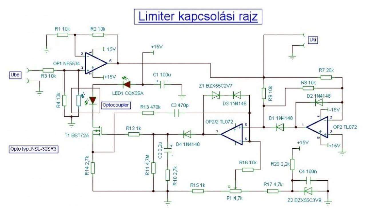

Itt a kapcsolás hozá.
(#) steelbird válasza krisz69 hozzászólására (») Dec 31, 2015 / 1
Szia. Leginkább saját magával. Van egyáltalán valamilyen MOSFET -ed? Mert ha sürgős és nincs, akkor ez már januárra marad... BÚÉK!
Ha sürgős én nincs helyette más feted, akkor vedd ki, anélkül szólnia kell, átmegy rajta a jel, csak nem fogja limitálni a jelet a beállított szintnél.
A hozzászólás módosítva: Dec 31, 2015
(#) latyakosa válasza steelbird hozzászólására (») Dec 31, 2015 / 1
Ahogy nézem az adatlapokat pl BS107-tel meg lehetne próbálni a helyettesítést
(#) steelbird válasza latyakosa hozzászólására (») Dec 31, 2015 /
Lehet sok másikkal (csak utána kell állítani), de kérdés, hogy van-e neki valamilyen.

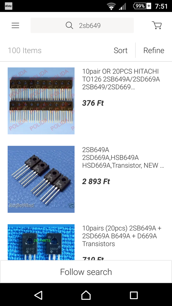

(#) krisz69 válasza MauriceSamuelovic hozzászólására (») Jan 2, 2016 /
2sd669 et lehetkapni.és 2sb649 et is.ha érdekkel Ebay.com
(#) krisz69 válasza krisz69 hozzászólására (») Jan 2, 2016 /
Tesék

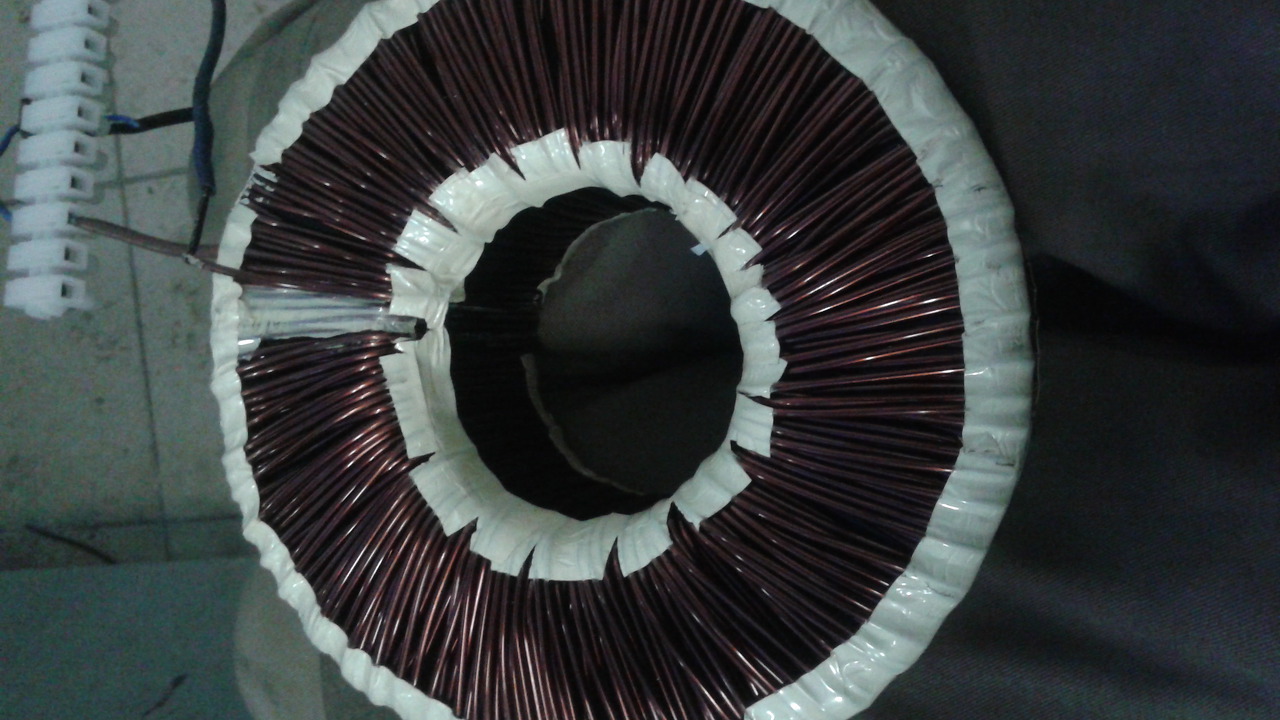

A végfok jò, a héten nekiállok átméregetni. Más dolog... valaki otthon van toroid tekerésben? A képen látható már csak a primer van rajta. Ùgy leveri az automatát, mint annak a rendje. A vezeték szerintem nem zárlatos. Hogyan lehet egy ilyet méretezni? Kb 1000 wattos lehet. Elég alacsony ellenállása van neki, nincs 1 ohm. A szekundert már lebontottam, azt hittem meg van égve a primer. Kb 400 mH az induktivitása. Szerintetek mi lehet a baj?
(#) hapro válasza Gyozo92 hozzászólására (») Jan 4, 2016 /
Lehet, hogy lágyindítóra van szükséged.
(#) levaitamas válasza Gyozo92 hozzászólására (») Jan 4, 2016 /
Kilowattos trafót már illik lágyindítani.
(#) voodoo válasza Gyozo92 hozzászólására (») Jan 4, 2016 /
Kössél csak sorba vele egy 230/40wos égőt. Elvileg egy pillanatra felkell villannyon. Ha nem, tehát teljesen világít, az nagy baj. De akkor is baj van ha halványan világít.
(#) Gyozo92 válasza levaitamas hozzászólására (») Jan 4, 2016 /
Nem volt rajta semmi kondi, ami hirtelen megterhelhetné. Ennek ellenére előfordulhat, hogy akkora impulzusáramot vehet fel, hogy 16 amperes kismegszakítót leveri? Nyugalmi árama mekkora lehet egy ilyennek általánosan?

(#) Gyozo92 válasza voodoo hozzászólására (») Jan 4, 2016 /
De hülye vagyok, pedig alap eljárás volna... probléma megoldva, felvillan és kialszik. Köszi a válaszokat mindenkinek.

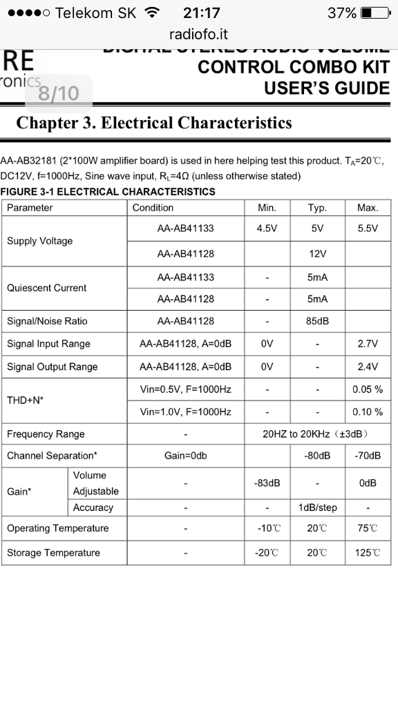

Sziasztok. Használt már valaki ILYEN hangerő szabályzót? Mennyire szól bele a hangba?
(#) Buvarruha válasza WaRL0 hozzászólására (») Jan 4, 2016 /
Milyen az az ilyen? Mert az nem derül ki a hírdetésből, hogy pontosan mi is van rajta.
A hozzászólás módosítva: Jan 4, 2016
(#) pucuka válasza WaRL0 hozzászólására (») Jan 4, 2016 /
De hogy "beleszól a hangba" az biztos, hiszen benne van a hangútban. Hogy mennyire, ahhoz paraméterek kellenének. (torzítás, erősítés szimmetria, áthallás stb.)
(#) WaRL0 válasza pucuka hozzászólására (») Jan 4, 2016 /
Ennyit találtam róla.
Röviden: nem olyan rossz. Otthonra megfelel.
(#) steelbird válasza pucuka hozzászólására (») Jan 4, 2016 /
Lehet, hogy én várok többet egy áramkörtől, de nekem az a 85dB jel/zaj viszony nem tűnik túl jónak és a frekvenciamenet sem. A 20Hz-20kHz -3dB -es tűréssel nem valami jó.
