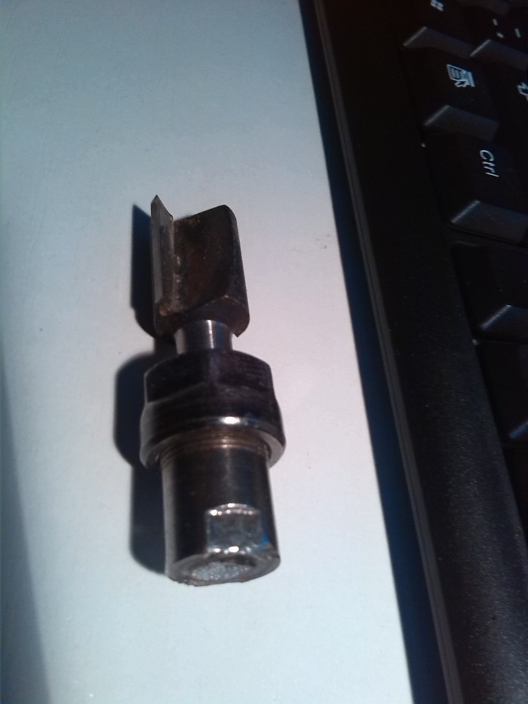

Én ezt készítettem, szóval megmunkálási idő 0.02 mp , fordulat 25000-0 f/min , ez alatt sikerült a műhelyben 2 m utat megtennie a bitnek és az er11 szár(maradéknak). A feleségem és közém csapódott, meglepetés óriási volt. Amit rombolt: ideiglenes forgácsvédő lapok leverése, rétegelt lemezből készült csavarhúzótartó sarkának szétverése. Törés oka hanyagul a gépen hagyott fadarabbal ütközés. A 8 mm es bitek és a 8 mm es patron az már nagyon tuning kategória, az már picit sok is lehet az ER 11 nek. A hozzászólás módosítva: Jan 3, 2016

Ez nem kicsit megerőszakolása az ER11-nek. Nekem eleve csak 7-ig van betétem is hozzá. Erre már ER16, vagy ER20 lett volna jó. Nem csoda ha tört, szakadt. Még jó, hogy sérülés nem történt.
A baj az hogy a tengelyen van egy seeger gyűrű ami a csapágyat rögzíti ezért a tengely pont ott a leggyengébb ahol a legnagyobb erők hatnak ! Én is eltörtem már egy tengelyt , és elhajlítottam egy másikat, most várom kínából a 3. motort . Viszont a következő gépemen már makita3708 lesz a főorsó

Itt nem pont úgy de itt is gyenge (ez csak egy er szár), picit kellett volna több anyagot hagyni a száron és jó lenne, de így a belső kúp vége csak 2 mm re van a 100 mm hosszú átmérő 8 as szártól.

Csak kérdezem ártatlanul.. Miért nem faipari marómotor és patron? Indokoltabb lenne. 3 motor ára és már meg is van a Kress, vagy Makita.
A makita 3709 egy kínai motor árából kijön , csak sajnos későn találtam rá
Igaz annyiba kerül, de a makitának nem állítható (ha jól tudom) a fordulatszáma, és befogópatron is csak 6 és 8 mm-es van hozzá. Így eléggé lekorlátozza a lehetőségeket... Ja és szerintem több órás folyamatos munkát nem igen bír ki....
Gyűjts még hozzá és vegyél egy KRESS FME 1050-1-es gépet. Igaz drágább de szerintem megéri. A hozzászólás módosítva: Jan 3, 2016

ER11 befogó van rajta , és a kínaiban sincs fordulatszabályzó (ahhoz is csinálni vagy venni kell)
Én nem vennék ilyet. Szerintem alsó kategóriás valami. A kress FME50/1-et ajánlom. Ez az, ami minimum CNC-hez való. Nem olcsó, de össze kell gyűjteni rá a pénzt. Az olcsó gagyi vackok csak bosszúságot okoznak. Kínai marómotort akkor se vennék, ha ütnének.

Idézet: Nem teljesen értem. Eleve 8mm-es miatt tört az ER11 - akkor miért gond ha 8mm-es a Makita patron??? A faipari gép faipari patronnal van felszerelve, hogy a standard marók beleférjenek. Ha nem faipari munkát csinál, akkor meg ott a kínai motor és az ER11. Vagy én nem értek valamit jól? „és befogópatron is csak 6 és 8 mm-es van hozzá.”
Inkább vegyél egy normális marót mint megint ugyan azt!
Ha már ennyit tönkretettél szerintem érdemesebb lenne. Vagy egy ER szár és egy külön motorral meghajtani. De amit eltörtél meg kell csinálni és tenni rá egy szíjtárcsát aztán meghajtani az ER szárat és azzal nem lesz gond. Idézet: . De lesz. Zajosabb lesz. Én örültem, amikor megszabadultam az ékszíjtól. „amit eltörtél meg kell csinálni és tenni rá egy szíjtárcsát aztán meghajtani az ER szárat”
Már megjött az új motor és levettem a görbe tengelyről a befogót az majd , jó lesz valamire .
