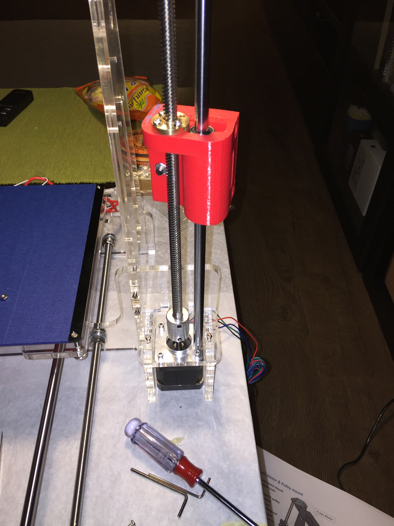

(#) Robkadett hozzászólása Dec 3, 2015 /
Nagyon megköszönnék egy kis segítséget. Ötletelés és vagy egy alkatrészem nyomtatásában.
megérkezett a nagyon nagyon várt nyomtatóm. 2 napja mint egy rossz gyerek hazaérve a melóból csak szereltem . 2 este alatt eljutottam az első hibáig. 3 alkatrész nyomtatott csak, nahh amilyen pechem van egy rossz, természetesen létfontosságú szerv
Szomorú vagyok mert már aludni sem bírtam míg úton volt de ez mindegy is
szóval szerintem a csapágyak vannak rossz helyen (előre szerelt volt, nem is értem hogy nyomtatták köré a tartót). ha minden a helyén van akkor az egész tengely meg van csavarodva és természetesen olyan szinten szorul akkor hogy kézzel sem bírom forgatni. Ráadásul akkor nem is néznek rendesen szembe egymással a szükséges lyukak a vízszintes tengelynek és szíjvezetőnek.
képen talán érthetőbb mit is próbálok leírni.
feszül a menetes tengely ha a helyén van és irányba forgatom (szembe a másikkal ahogy kéne lennie)
Nem szeretnék kapásból szétfaragni a szerkezetet.
Mit javasoltok a megoldásra, illetve valaki ki tudná e nyomtatni nekem ezen alkatrészt (file megvan (de ki tudja hogy ugyan ilyen rossz e)).
