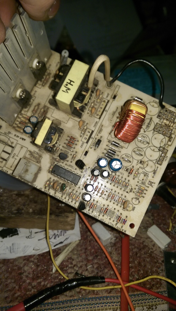

(#) Davidd hozzászólása Feb 1, 2016 /
Sziasztok! En is belekezdtem egy kis 200 w os tap atalakitasaba. A cel a maximum feszultseg amit ki lehet hozni +/-48V, most szinte a felenel(kicsit tobb +/-27.7V nal jarok) eddigi valtoztatasok: dtc teljesen gndre kerult, es kivettem a feedback ellenallast, meg kivettem nehany tranzisztort. Mit valtoztatsak meg rajta?
A hozzászólás módosítva: Feb 1, 2016
(#) Ge Lee válasza Davidd hozzászólására (») Feb 1, 2016 /
Már leírtam. Feszültségkétszerező egyenirányítást kell alkalmazni. Ehhez szét kell bontani a trafó középkivezetését (a hosszú sodratot ami kilóg belőle) hogy elkülönüljön a két szekunder oldal. Pufferből nyilván kétszer akkora kell, mivel sorba vannak kötve ezáltal a kapacitásuk feleződik. Tehát ha mondjuk normál kétutas esetben 2db 1000µF kellett volna, akkor most 4db 2200µF fog kelleni.
Hogy mekkora fesz lesz a végén az majd kiderül, szerintem a fojtók miatt nem lesz 54V hanem valamivel kevesebb. Ha mégis sok lenne, akkor meg kell emelni a DTC lábon a feszt, és csökkenni fog a kitöltés, amit a kimeneten lévő LC tag átlagol.
Nem árt terhelést is tenni a kimenetre, legalább 0,1-0,2W-ot.
