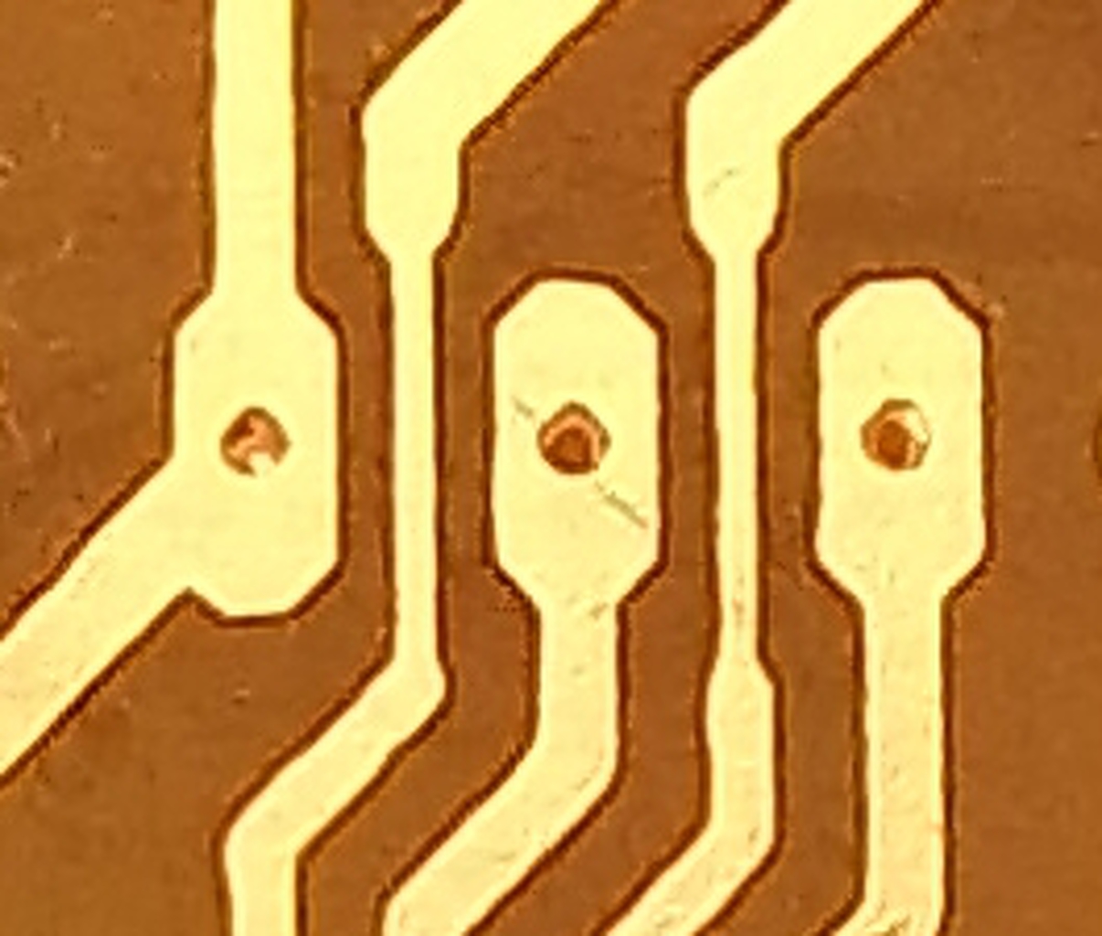

(#) ktamas66 hozzászólása Jan 8, 2016 /
Ma úgyis nyákot szeretnék csinálni, kipróbálom. Alkohol helyett denaturált szeszem van, aceton helyett H400 hígítóm van, azzal próbálom ki (ugye ennyit a technológiai fegyelemről ).
(#) ktamas66 válasza ktamas66 hozzászólására (») Jan 8, 2016 /
Kipróbáltam 2 rész denszesz 1 rész hígító. A dolog működik, a festék jól megtapad a nyákon, nem érzékeny a toner minőségre, szerintem sima papírral is működne. Viszont nagyon érzékeny a bemozdulásra, nem lehet utólag pozicionálni, nyomkodni sem nagyon kell, mert szétkenődik. Ki nem marattam, hogy esetleg mennyire porózus, de jónak tűnik.

(#) ktamas66 válasza kameleon2 hozzászólására (») Jan 9, 2016 /
H-400 észter hígítót használtam, mivel eddig is evvel mostam le a festéket. A pozicionálást alulról világított üveglapon próbáltam, a nedves papír már elég jól átlátszik. Az előfúrt nyákon én is gondolkodtam, ki kell próbálni a nedves papír mérettartása miatt. Majd kipróbálom, mert kíváncsi vagyok mi történik nagy felületek porózusságával.
Ezt a nyákot is tegnap csináltam laminálóval. Jól látszik, hogy a nyomtató szép párhuzamos csíkokban vékonyabb festéket nyom. Arra is gondoltam, hogy ebből a keverékből, ha csinálok egy hígabbat lekezelhetném vele a papírt vasalás előtt.

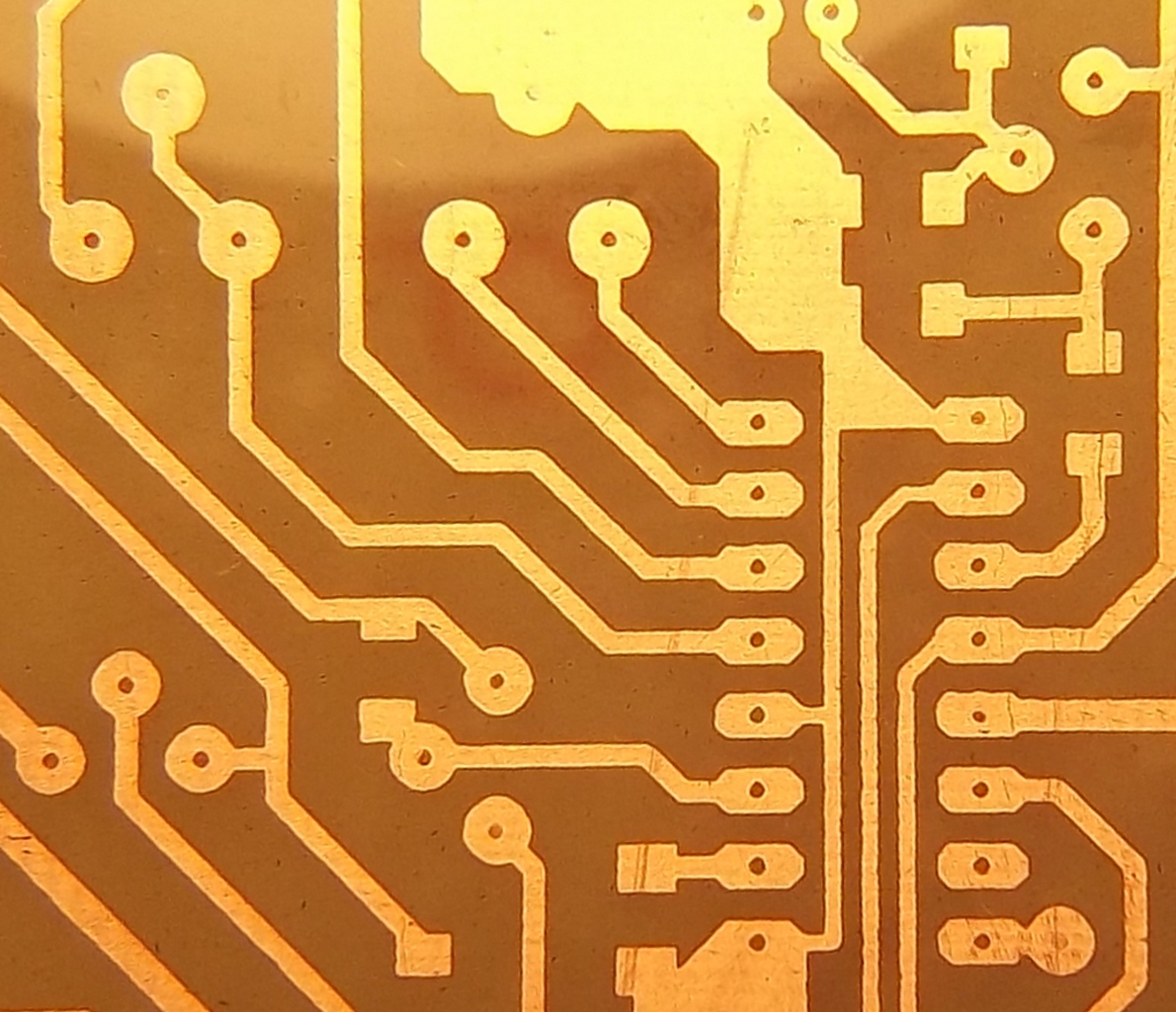

(#) papus51 hozzászólása Jan 9, 2016 /
Ezt tegnap csináltam az acetonos lötyivel.
A papír öntapadós hordozója volt.
Itt azért láthatóak a 0805 pad-ek között elég vékony vonalak is, az SP mérőkéje szerint 0,16mm.
