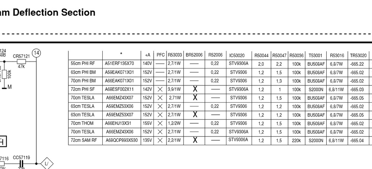

Ha a képcsőcímke meg van, akkor arról leolvashatod az átmérőt.
(#) Mircsof válasza kadarist hozzászólására (») Jan 12, 2016 /
A fentebb csatolt képen nem az van? Csak azért kérdezem, mert azon én nem találtam meg az átmérőt, csak azt, hogy Thomson a típusa.
(#) IQNUKU válasza Mircsof hozzászólására (») Jan 12, 2016 /
Pedig ott virít nagy számokkal. 66 cm
Egy kis okosság a képcsövek jelölési rendszereiről: Link

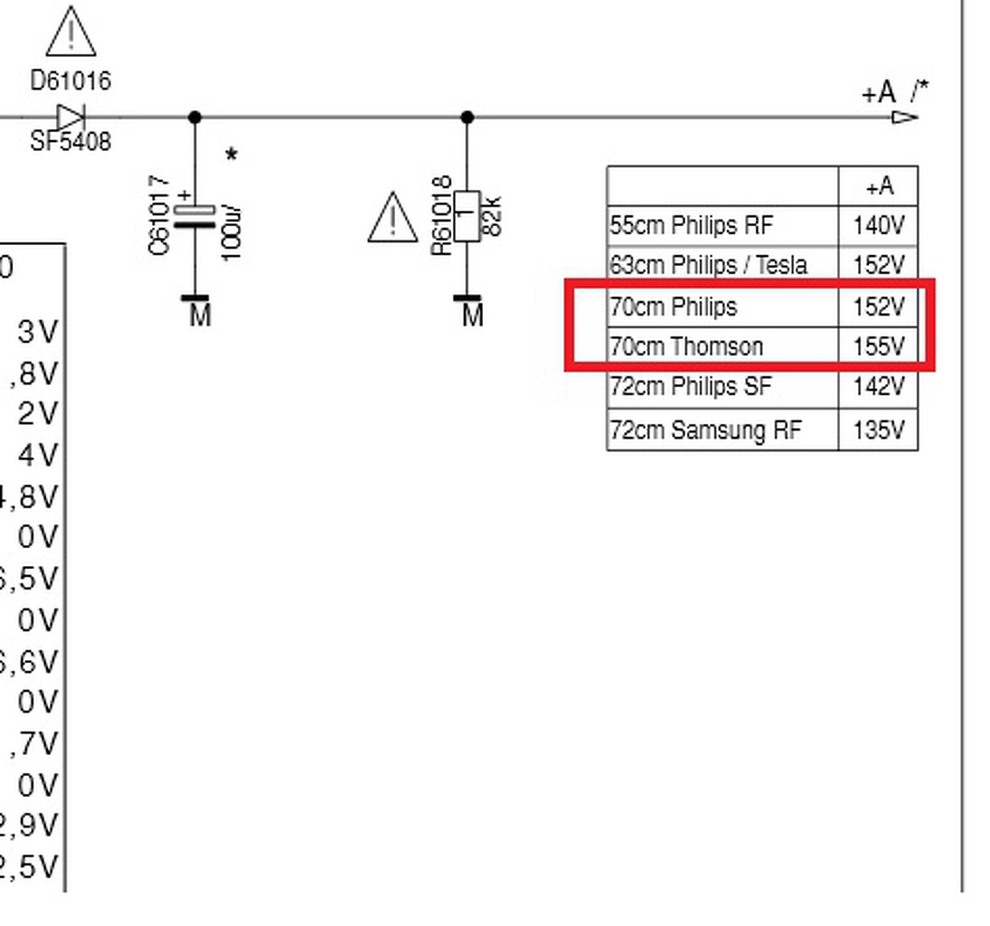

(#) Mircsof válasza IQNUKU hozzászólására (») Jan 12, 2016 /
Az a 66 megint felvet egy kérdést... Méghozzá azt, hogy kapcsolási rajza szerint akkor mégis melyik feszültségre kell beállítani? Mivel itt nincs 66cm átmerőjű egy sem, nem hogy Thomson Bővebben: Link
(#) kadarist válasza Mircsof hozzászólására (») Jan 12, 2016 /
A függőleges eltérítés tápja mennyi? Állítsd be ahhoz a tápegységet, ha nem találsz 66-os képcsőhöz illő sortápfeszt.

Nincs sehol szó 66cm átmérőről.
Szerintem beállítom 150V-ra azzal nem nagyon lövök mellé szerintem...
Mi változik, ha túl magasra van állítva az érték, vagy ha túl alacsonyra?
A képcső meg a sortrafó sérül, ha túl nagy a feszültség. Ha kicsi, akkor azt a képcső-katódok sínylik meg. Azért jó a függ. végfok tápját belőni, mert az általában állandó és a függ. végfok IC-nek sem tesz jót a túl nagy tápfeszültség.
És a táblázat 3. sora?
„Mi változik, ha túl magasra van állítva az érték, vagy ha túl alacsonyra?”
Sok minden. Pl. a geometria, a képcső anódfeszültsége, de a legveszélyesebb a képcső fűtése.
Célszerű lenne ez alapján leellenőrizni, hogy helyes-e a sortáp értéke.
Ehhez viszont "true RMS" mérő kellene...
Én sem látok a szememtől!
A táblázatban alulról a 3. a Thomson A66-os cső!
Ez alapján 155 V a rendszerfeszültség.
A hozzászólás módosítva: Jan 12, 2016
kadarist: Köszönöm ettől is okosabb lettem.
És neked is köszönöm, én csak a cm értéket néztem nem esett le, hogy a 2. a típusokat mutatja. és igen egyezik a képcsőn levő irománnyal így kiderült, hogy 155V kell neki. Szerencsére pont erre az értékre állítottam be, így nem kell megint babrálni, bár még nincs fent a hátulja.
Köszönöm mindenkinek a segítséget! Ezzel ez a TV is késznek tekinthető!

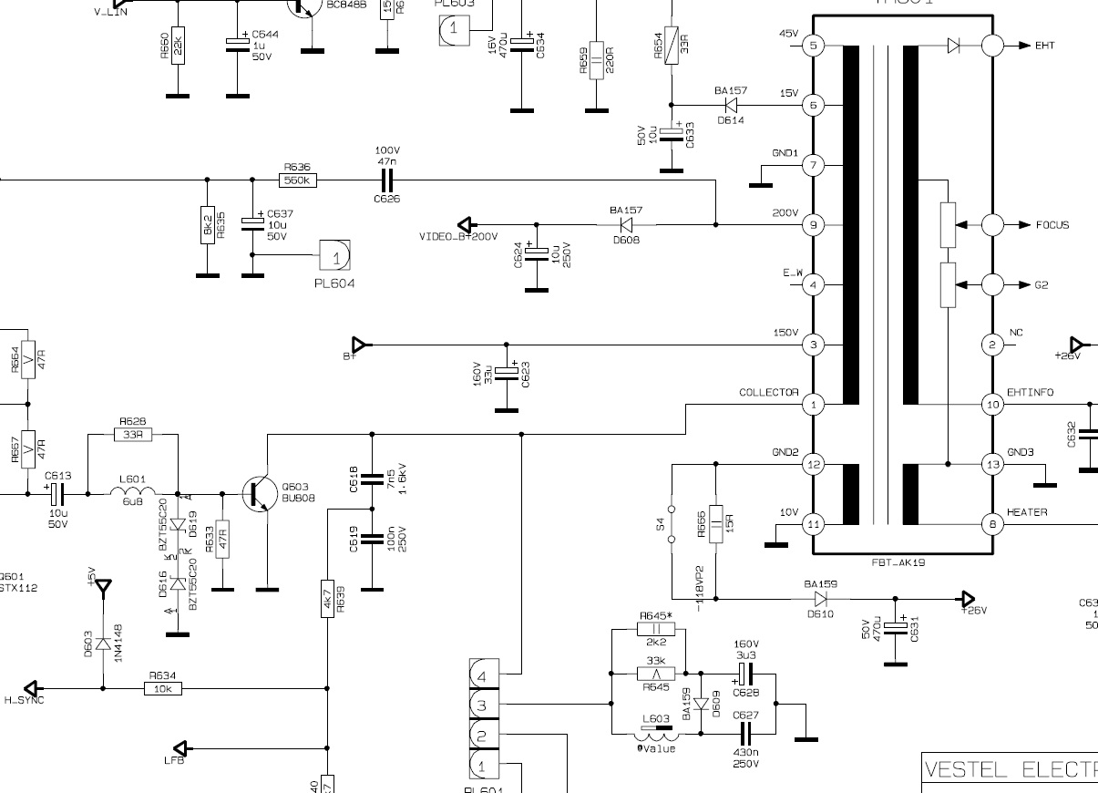

11Ak30A14 tv csak pittyeg led villogás kiséri.Gyanus kondik cseréje meg volt de semmi változás.
A D808 dióda pozitiv lábát ki forrasztva nem pittyeg,ha visszarakom és a Bu808 bázist le kötöm akkor viszont pittyeg.Lehet a trafó ment tönkre?
A BU-t h kell kimérni müszerrel jó e?

A BU808 lesz C-E zárlatos. Helyettesítése: Bővebben: Link. Az ON-t helyettesítheted más dióda nélküli BU-val is. A C613-at mindenképpen cseréld ki nagyobb kapacitású és feszültségtűrésű példányra (pl.: 22uF, 100V).
(#) bogumil13 válasza kadarist hozzászólására (») Jan 12, 2016 /
A BU426A jó lehet?Rendben a kondit cserélem!
(#) kadarist válasza bogumil13 hozzászólására (») Jan 12, 2016 /
Sajnos nem lesz jó.

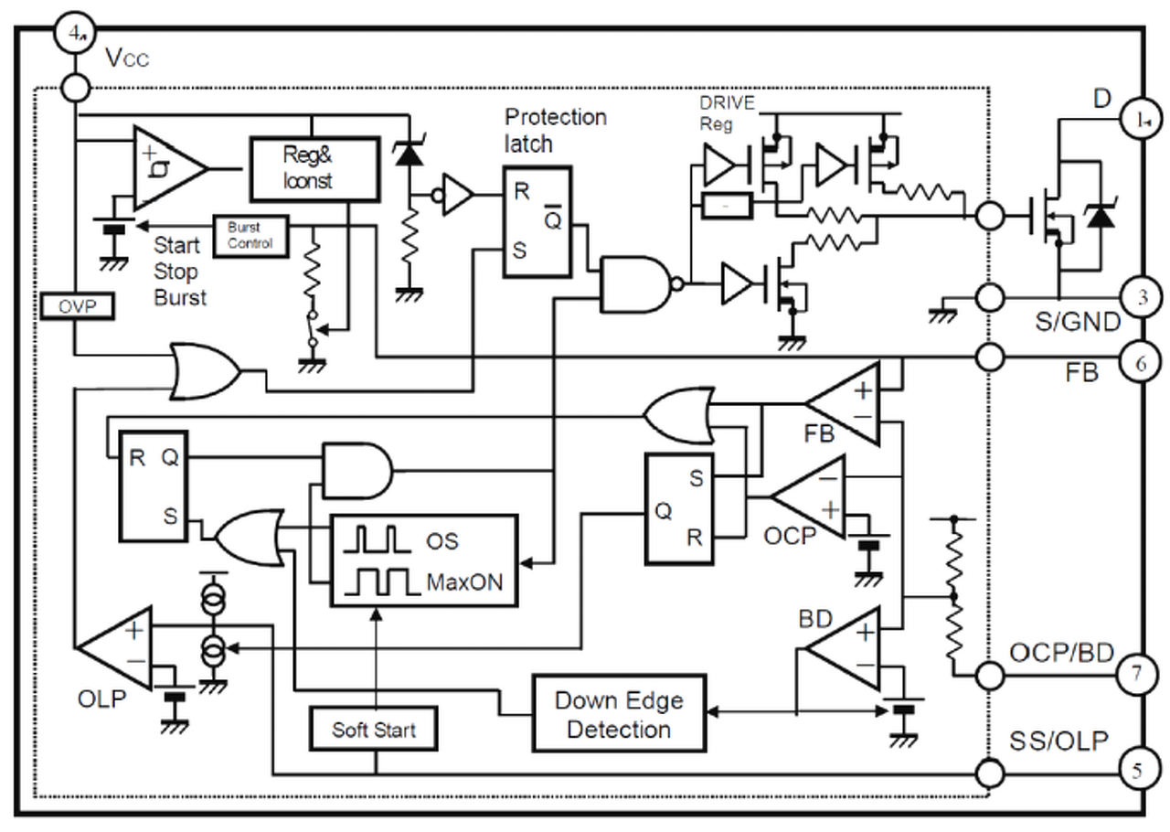

(#) meszaros válasza kadarist hozzászólására (») Jan 12, 2016 /
Bocsi mindenkitől a külső táppal kapcsolatban,azt hittem hogy ez az strw ic csak sima tápfeszt állít elő de megvan a belső kapcsolási rajza,amiben sok minden van,nekem így kínai,tehát maradok az ic cserénél!

Ott tartok a 11AK30-al,megcsináltam az átalakitást kondi csere meg volt,sipolás megszünt.Gondoltam akkor elö a távir. be is jött a kép kb. 2 percre aztán jött a sipolás na ennek aztán örültem rendesen!Kivettem az on-t és full zárlatos,a diodák jók.Most hogyan tovább?Hogyan tudom kiszürni mi miatt történt ez mi lehet rossz még?Nem szeretném a következöt is ellöni ha majd lesz.Ráadásul pillanatnyilag nincs másik ez az 1 volt ahonnan vettem.Amit kivettem BU ahogy irtad C-E zárlatos.
Ami van most itthon:
S2000AF
S2055N
S2055AF Ezekböl esetleg használható valamelyik?
(#) kadarist válasza bogumil13 hozzászólására (») Jan 14, 2016 /
Az ON4923-at építetted be? Nem melegedett? Sortápfeszültség az előírt értékű?
(#) bogumil13 válasza kadarist hozzászólására (») Jan 14, 2016 /
Igen azt épitettem be nem melegedett.A sortápfeszt hogyan tudom kimérni?Bocsánat a tudatlanságomért!
A B+ feszültség az, de ez változhat a képcső típusától. A szervizdoksi segít. Ha a sortrafó átüt vagy időszakosan bezárlatosodik, akkor is tönkremehet a sortranzisztor. Bővebben: Link.
