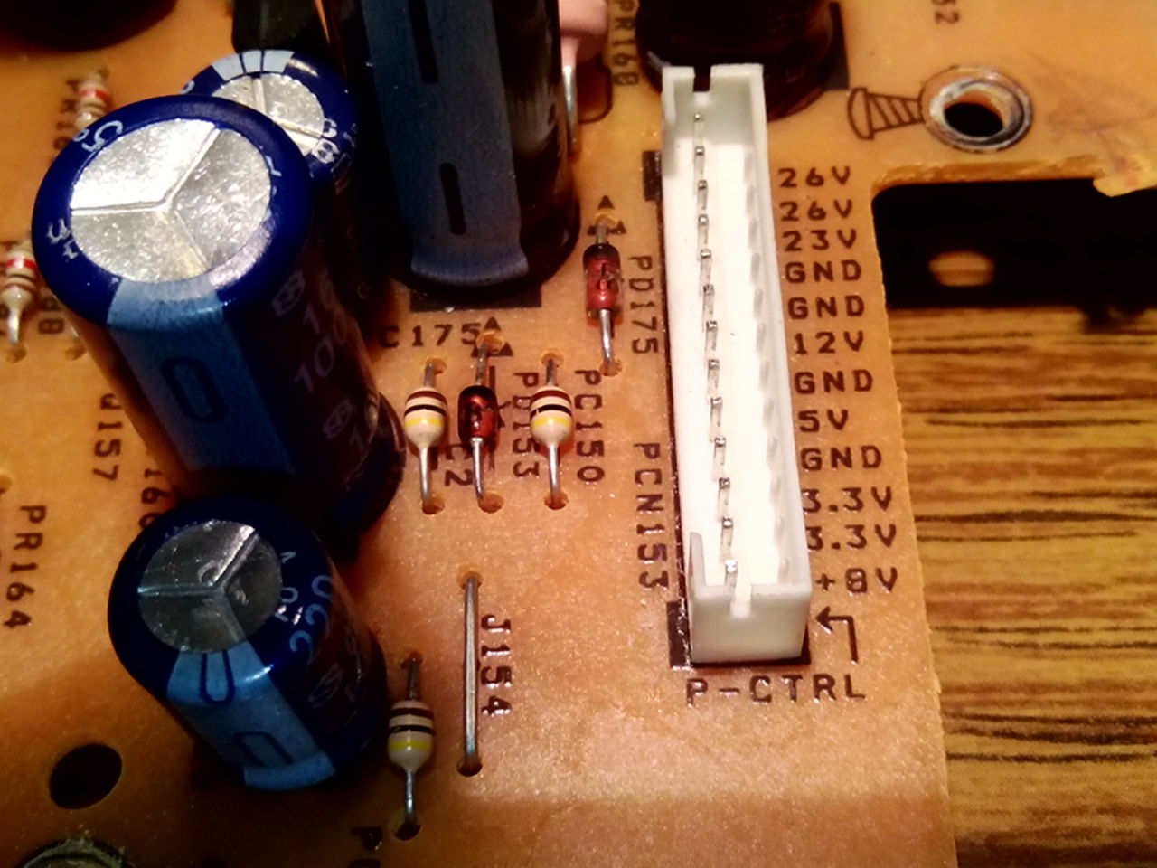

Sziasztok. Egy dimarson dm-r300 típusú házimozi tápegységét szeretném meg javítani.
A szalagkábel lehúzott állapotában a következőket mértem.
A 26V-os kimeneteken 21,1V-21,9V között ingázó fesz. mérhető. A 12Vos kimeneten 0,8V-1,2V között szintén ingázó fesz mérhető! A többi minimális eltéréssel megfelel az elvártaknak.
Mindeközben a PD163 dióda halkan kattog ,melegszik és a belsejében apró szikrákzás figyelhető meg.
Szalagkábel rádugásával nem mérhető semilyen feszültség és a kattogás is megszűnik.
A mérés óta már találtam 3db zárlatos diódát melyeket kiforrasztottam.
merre érdemes vizsgálódni vagy mi okozhatta a diódák tömeges pusztulását?
Ha van köztetek hozzáértő annak a segítségét szívesen elfogadom.
előre is köszönöm.
(AZ egyik képen pirossal bejelöltem a kiforrasztott/zárlatos diódákat)

(#) Trivium93 válasza bajuszrichard hozzászólására (») Jan 16, 2016 / 1
Az 5V miatt mérhető az alacsony feszültség, az 5V-os rész van visszacsatolva.
Amit kiszedtél nem sima dióda, az egy 12V-os zéner dióda! Cseréld ki kicsivel erősebbre.
Az azért halt meg mert túlfeszültség volt. Az 5V-os kondit cseréld ki, a diódákat ellenőrizd le.
PD163-as számú dióda 5,6V-os zéner.
PD164-es számú az 24V-os zéner.
A tápegységed kapcsolási rajza.
