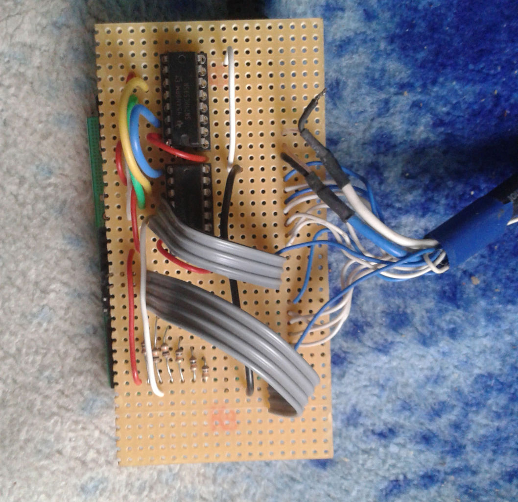

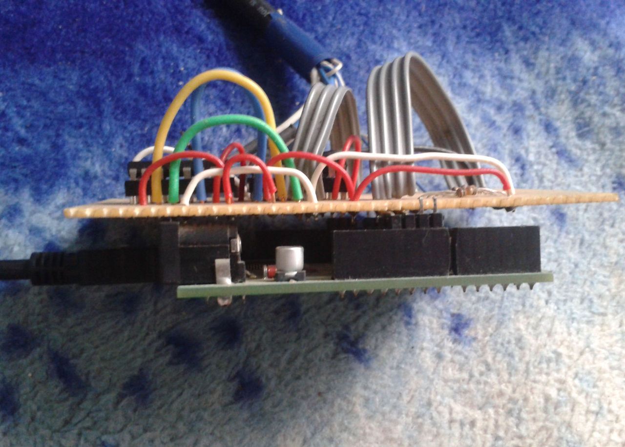

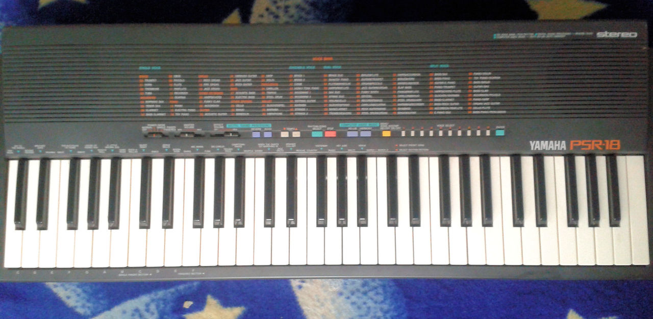

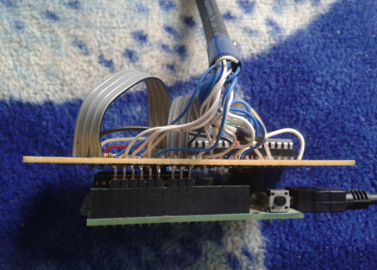

Én egy gagyi yamaha psr-18 as szintit, alakítottam át midi billentyűzetté sikeresen.
Ez alapján indultam el, annyi különbséggel, hogy csak usb kábelt használtam az arduino és a pc között.
Ha valakit érdekel leírhatom részletesebben is milyen buktatókkal találkoztam az építés és a működésre bírás közben.
(#) kameleon2 válasza nyitraitomi hozzászólására (») Jan 14, 2016 /
Ha nem érdekelne, nem púpolnánk itt !
(#) nyitraitomi válasza kameleon2 hozzászólására (») Jan 14, 2016 /
Rendben de azt holnap tudom csak leírni számítógépen, mert telefonon mire leírom megőrülök.
Meg persze pár fényképet is kéne csinálni.
(#) kissi válasza nyitraitomi hozzászólására (») Jan 15, 2016 /
Nekem nem késik !
A hozzászólás módosítva: Jan 15, 2016
(#) nyitraitomi hozzászólása Jan 15, 2016 / 1

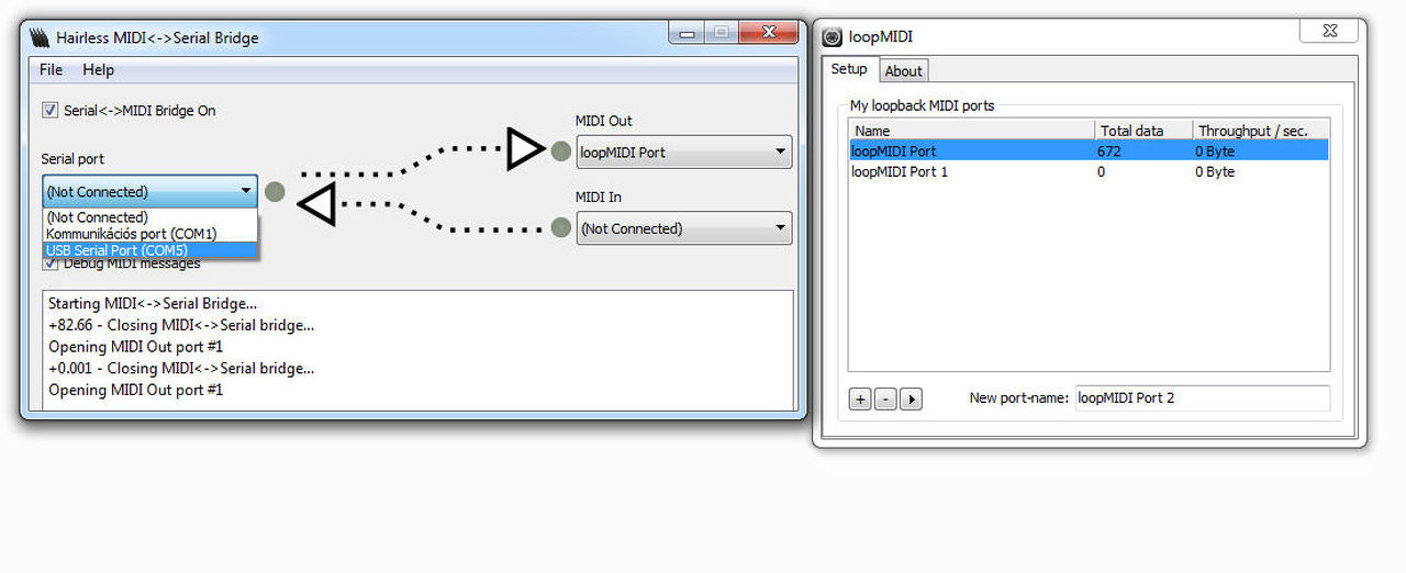

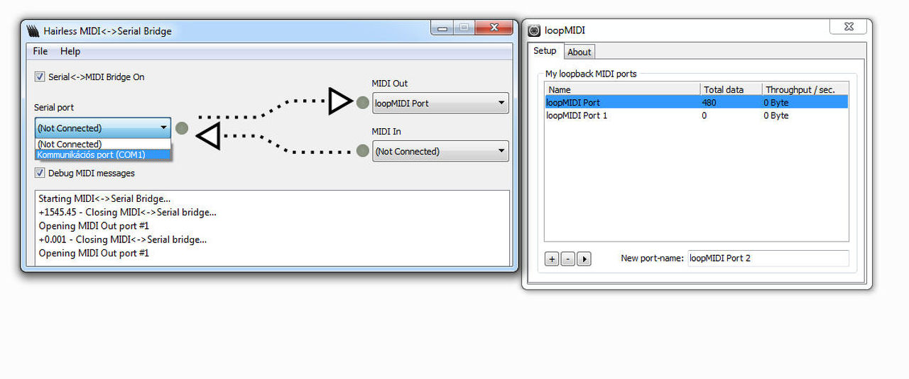

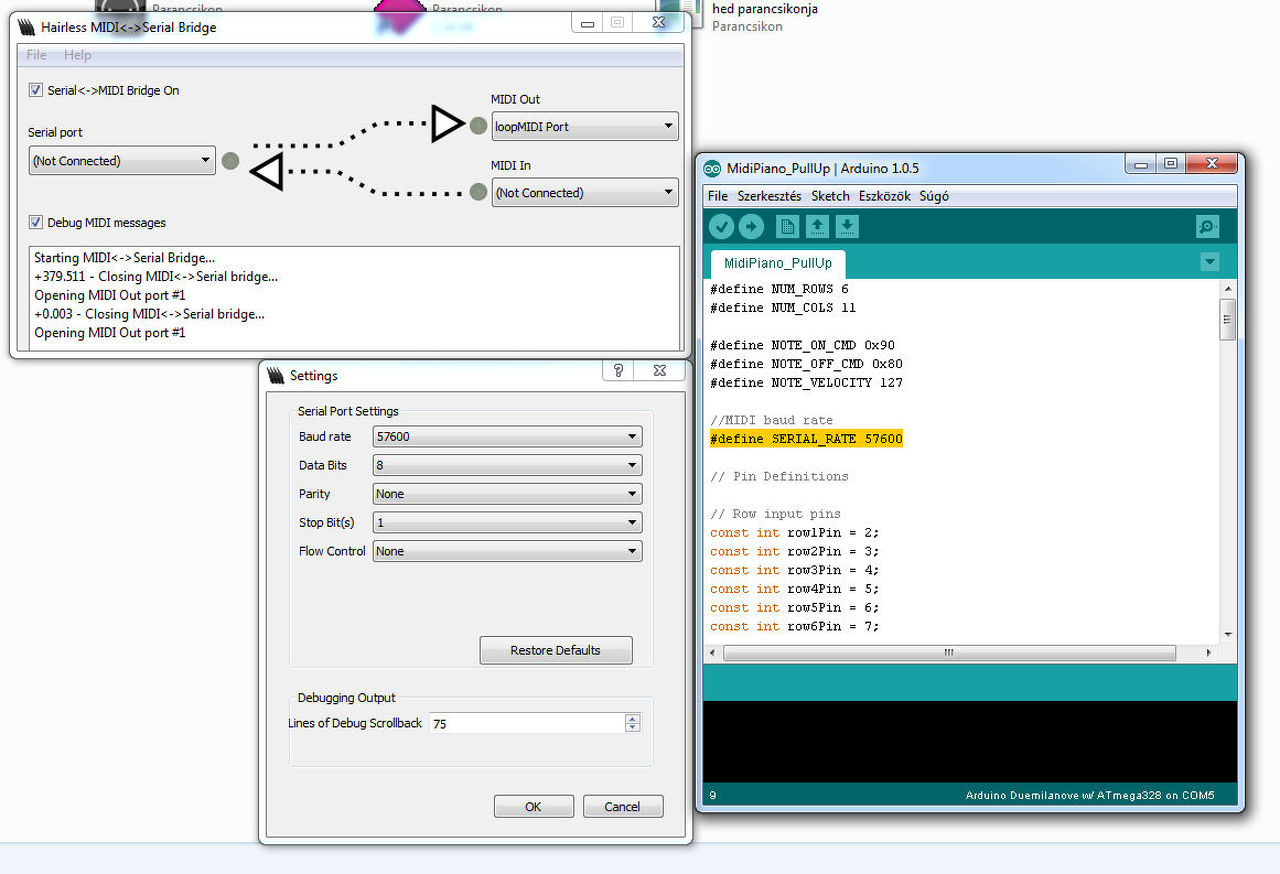

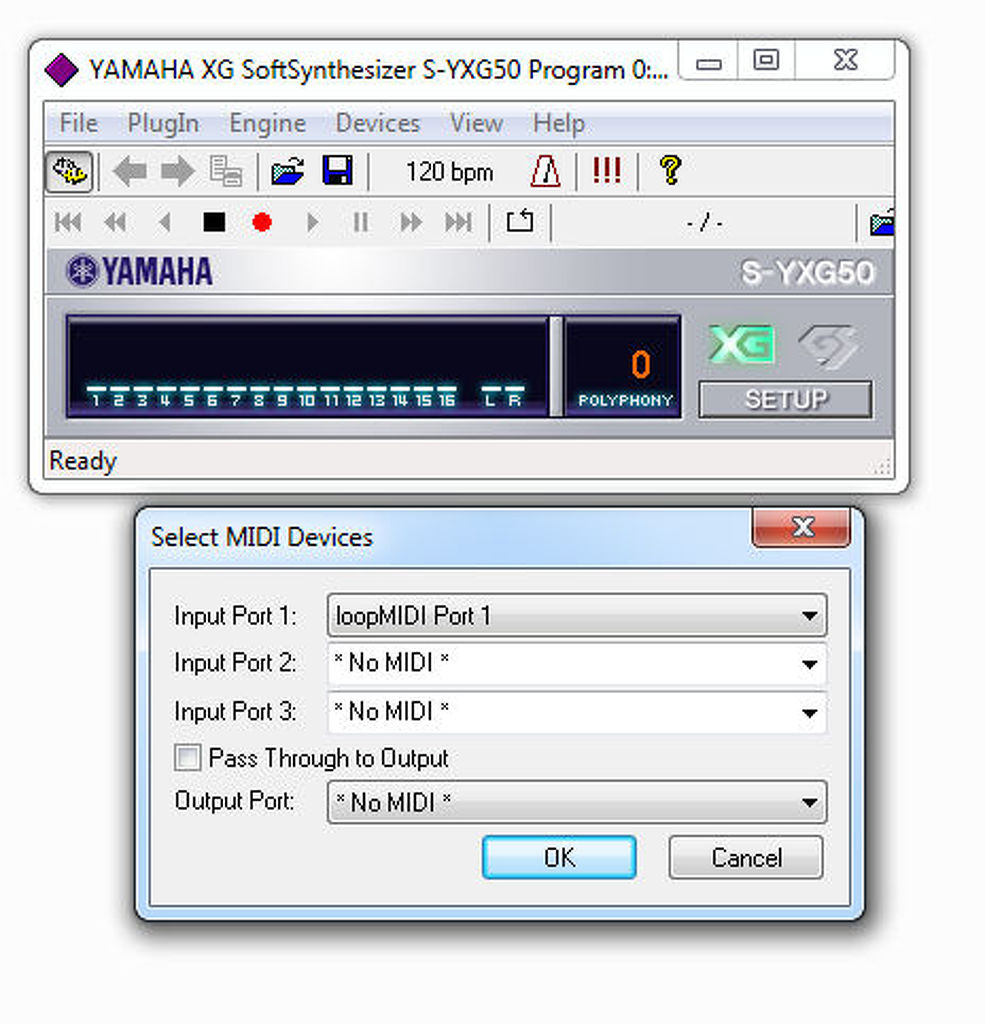

Akkor nézzük!

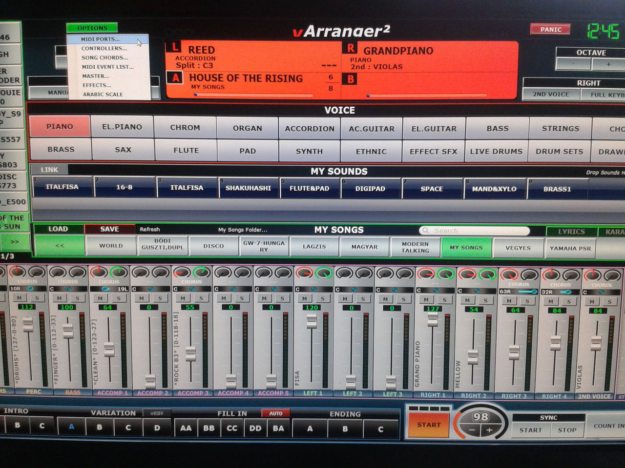

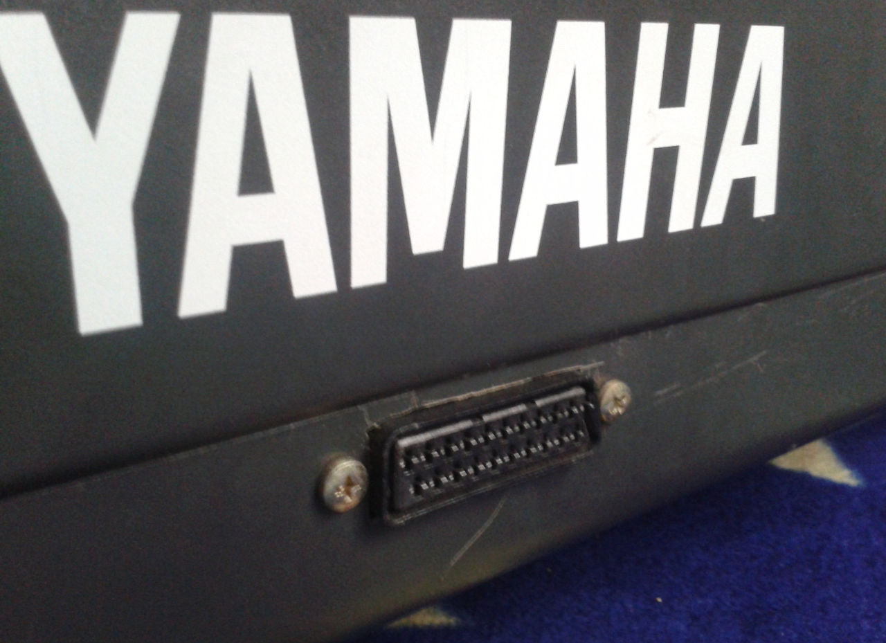

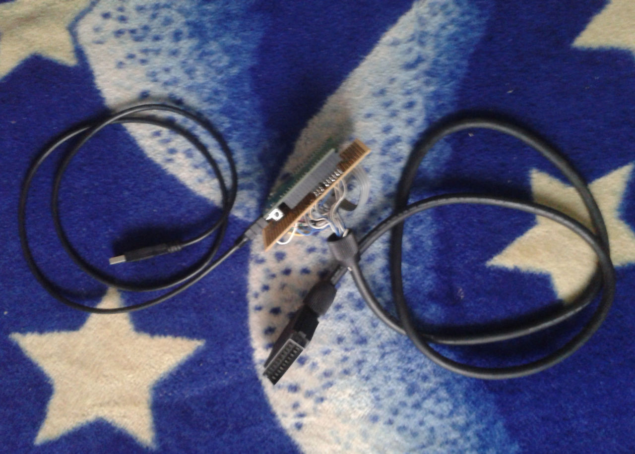

Tehát a VIDEO alapján összeállítottam az áramkört, és felprogramoztam az ARDUINO-t. A szintin kivezettem a billentyűzet-mátrix kivezetéseit egy scart csatlakozóra. Egyébként be is építhettem volna az egészet a szintibe, de az arduinoval még vannak terveim.
Hardwer már kész is volt.

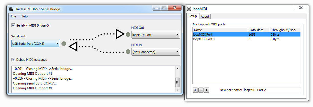

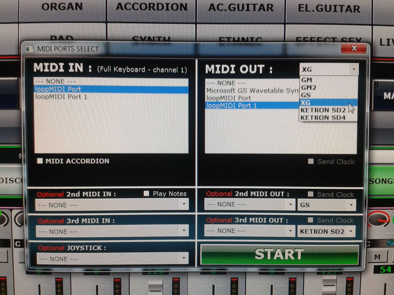

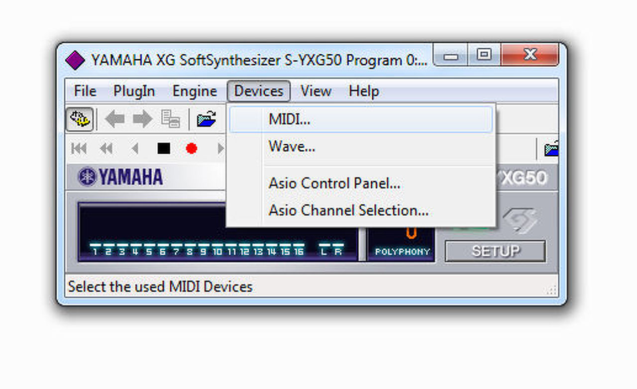

Szoftverek, amiket használtam:
1: Hairless MIDI (virtuális MIDI csatlakozó)
2: LoopMIDI (virtuális midikábeleket hozhatunk létre)
3: Varranger (kíséretautomatika)
4: YAMAHA xg50 (szoftverszintetizátor)
5: ASIO4All (hangkártya driver ez a legfontosabb)
Kövessük végig!

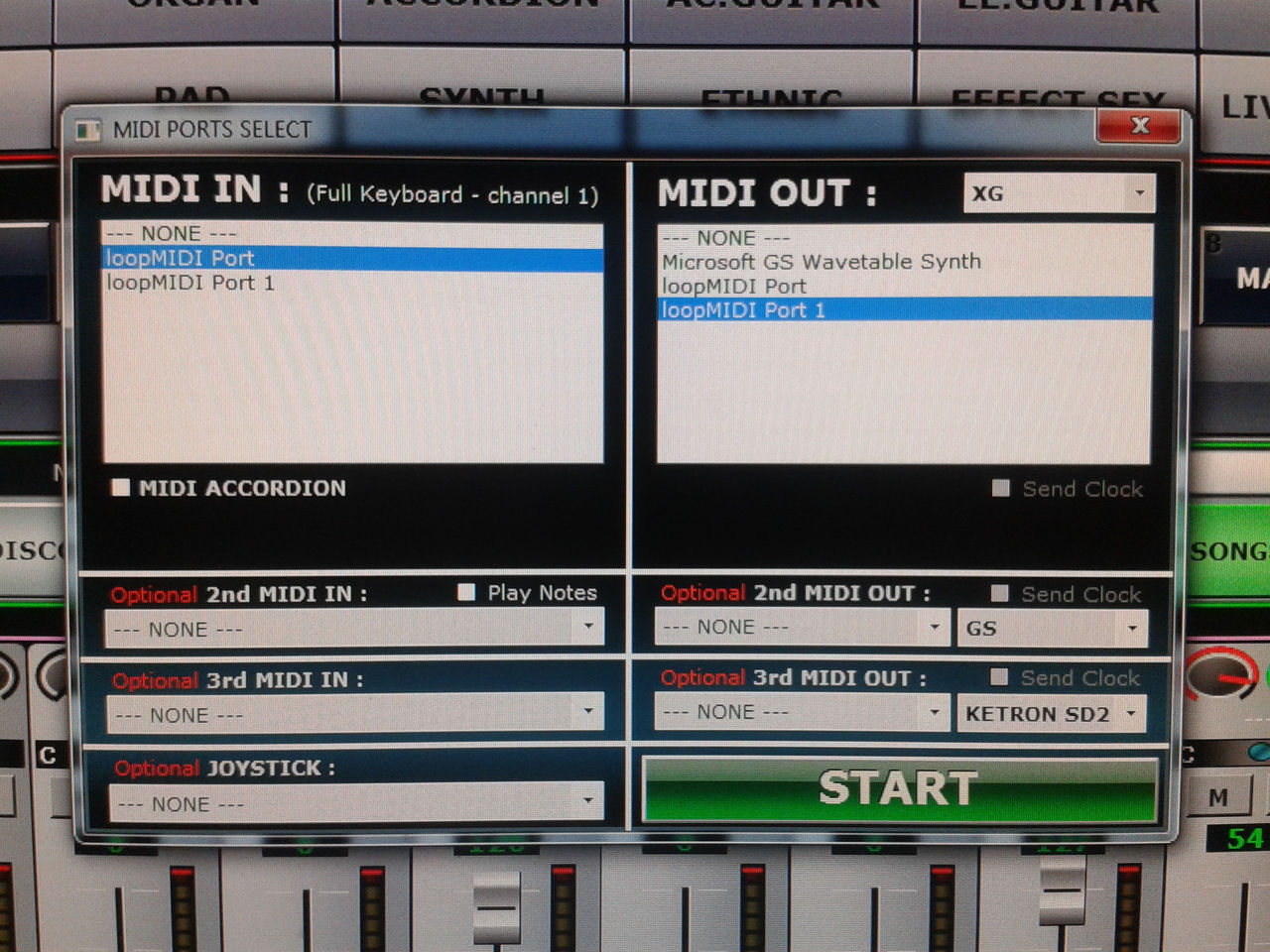

Szinti-arduino-hairlessMIDI-LoopMIDI-Varranger-Yamaha xg50-ASIO
Fizikailag és virtuálisan is összekötve őket őssze-vissza csinált mindent.

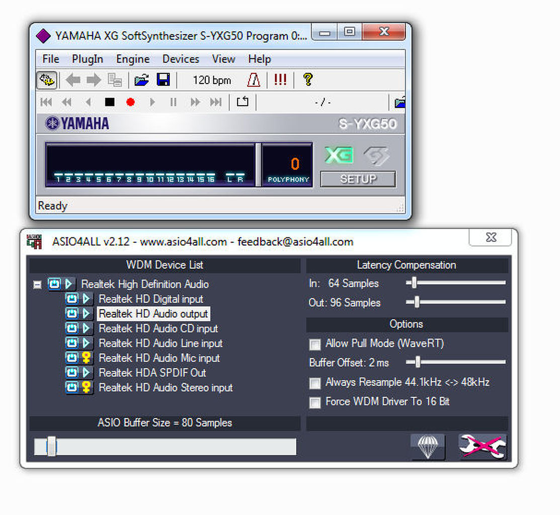

Megoldás:
Az ARDUINO adatküldési sebességét összhangba kell hozni a (1)HairlessMidi szoftver által beállított sebességgel. (képek lejjebb)
/Itt megjegyezném, hogy fentebb helytelenül elhangzott mintavételezés NEM AUDIO adatfolyam, hanem a MIDI adatfolyam sebessége. /

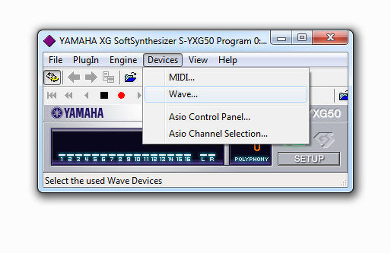

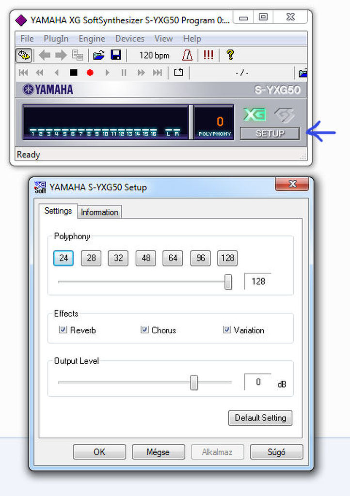

Na most már megszólalt, de két probléma még adódott.
Polifónia szinte nulla (több hangot már nem tudtam egyszerre megszólaltatni).

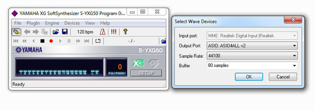

Megoldás:
A (4)YAMAHA szoftverszintetizátorban a SETUP gombot megnyomva elöjön a beállítás, ahol fel lehet tornászni a polifóniát 128-ra is.
Ez o.k., de a billentyű lenyomásától számítva több mint fél másodpercbe kerül, hogy hangot csiholjon ki magából a gép.

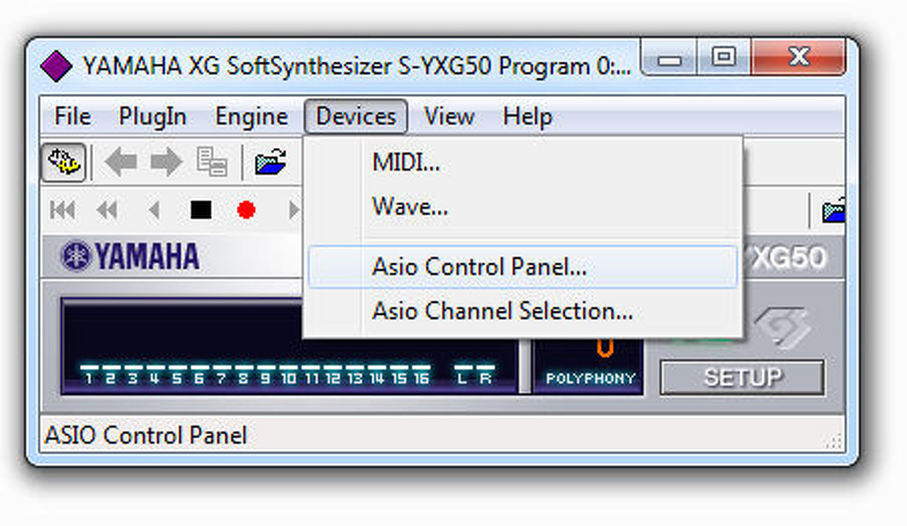

Megoldás:
A YAMAHA szoftverszintiben is be kell állítani az ASIO driver buffer méretet.
Ezzel játszani kell egy kicsit, hogy már elfogadható legyen a késés, de ne hagyjon ki hangokat folyamatos adatfolyam mellett. (képek lennt)
És ha sikerült mindent belőni, akkor nagyon örülsz!
És végül jöjjenek a képek.
Remélem tudtam segíteni.

Azt még elfelejtettem hozzáírni a fenti leírásomhoz, hogy alaplapi hangkártyát használtam amivel az ASIO tette azt a csodát, hogy a késést 2-4 ms ra tudta levinni az eredeti 550-600ms-ról!
