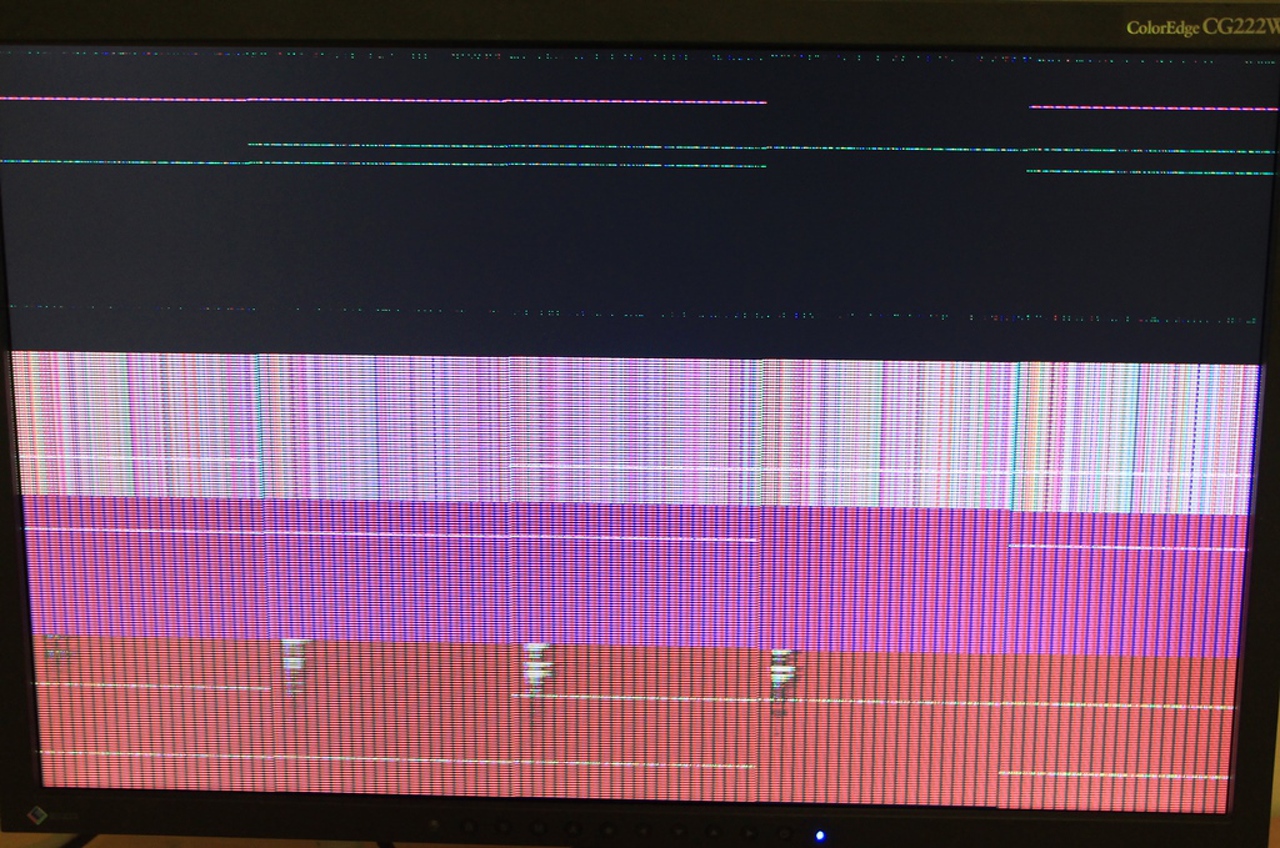

Van egy Eizo CG222w típusú monitorom, ami ad képet, de a képernyő bizonyos részén becsíkozik. Feltöltöttem 2 képet, ez egyik bekapcsolás után, a másik gépre kötve. Mi lehet a hibája, vezérlés, vagy lcd? Előre is köszönöm! A hozzászólás módosítva: Jan 13, 2016
