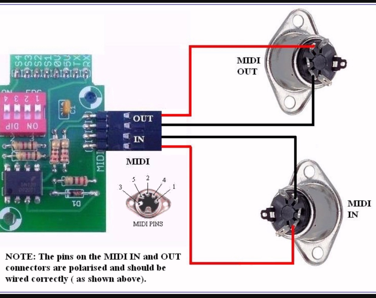

(#) Massawa válasza hobbyboby hozzászólására (») Jan 17, 2016 /
Itt a MIDI bekötése, és pontosan azért lett igy kialakitva, hogy ne történjen semmi ha a magno jelét dugod a konnektorba, vagy forditva:
(#) hobbyboby válasza Massawa hozzászólására (») Jan 18, 2016 /
Ahogyan a huzalozást nézem, elég lett volna egy tucheldugó is.
Mind a kettőn ugyanazok a lábak vannak bekötve.

(#) Massawa válasza hobbyboby hozzászólására (») Jan 18, 2016 /
Csak soha nem ez volt a cél. Ez nem magno, itt lényeges, hogy a zenész tudja melyik hangszer/computer melyiket kezeli, söt láncba is lehet öket kötni, (egy computer több hangszert tud kezelni egy kimeneten keresztül).
Szoval nem kéne most egy technologiát firtatni ami sok évtizede müködik (közben kihaltak a hajdani berendezések), és nem is akárhogyan.
S ha megfigyeled ugyanazok a kontaktusok vannak mindkét csatin, csak más a polaritás!!!!!

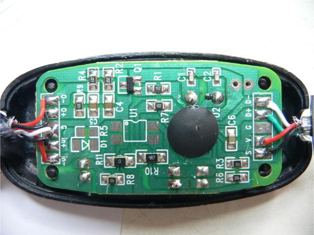

(#) todyor hozzászólása Jan 19, 2016 / 3
Nem szabad feladni!
Én már 3 USB-MIDI kábelt rendeltem ebay-ről. Az 1000Ft-os kategóriából. Ebből egyben valami elvarázsolt chip volt, amihez egy ugyancsak elvarázsolt driver kellett. De működni nem akart. A vége kuka. A másik kettő működik win7 alatt, linux alatt simán. Az egyik egy teljes értékű, mindene megvan, optocsatoló meg minden, ami kell. Ez úgy van, ahogy kicsikínai megcsinálta. A másik kábel már hiányos volt, hibázott is, amíg meg nem javítottam. A képek a javítás dokumentumai. Remélem segíteni tudok vele. Nagyon hasznos amúgy a MIDI OX program is a teszteléshez, arra is van kitalálva.

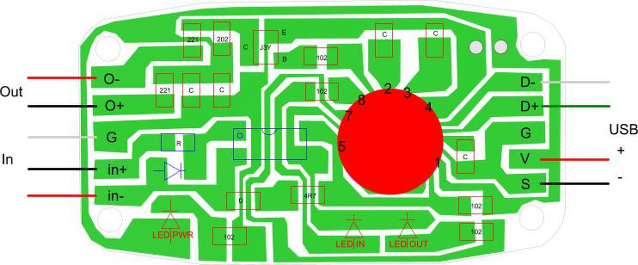

(#) chipy hozzászólása Jan 20, 2016 /
Jé... Én is pont egy ilyet vettem nem rég a Fasttech-ről és persze ez sem működik.
Ki fogom próbálni a megoldásodat. Viszont azt még megkérdezném, hogy az optó alatt bent hagytad a két ellenállást? (0R, 4R7)
Nem is értem, hogy gondolták a kínaiak, hogy ez így menni fog!?

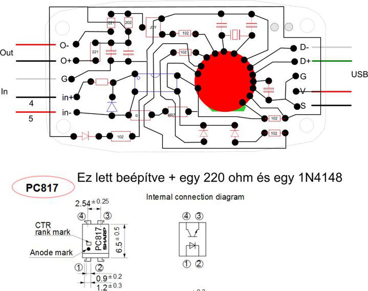

(#) todyor válasza chipy hozzászólására (») Jan 20, 2016 /
Nem igazán emlékszem már, hogy a 0R ellenállást bent hagytam-e. De úgy rémlik, kivettem.
Sajnos az, amit átalakítottam, és úgy bírtam működésre, az nincs most nálam, úgyhogy nem tudom megnézni. tóthbéla fórumtársunk már linkelte ezt az USB-MIDI oldalt, ott sincs már benne. Lehet, hogy én is az ezen az oldalon talált infók alapján csináltam.
Az optocsatoló egy rossz PC tápból lett kioperálva. Csak olyan volt akkor kéznél, azért raktam azt bele, de remekül működött. Azóta is az van benne.

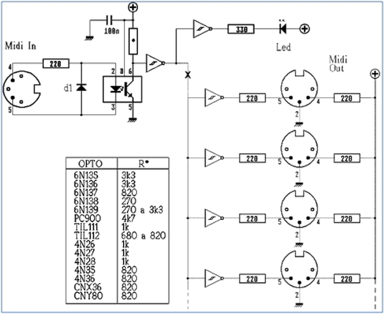

(#) todyor válasza Massawa hozzászólására (») Jan 20, 2016 /
A Midi IN ágban használtam már többfélét is. A felhúzó ellenállással lehet beállítani őket.
Mondjuk ez a fent említett PC tápos 817 csak puszta ötlet volt, de bevált.
Azt azért jegyezzük meg, ezek az egyszerű USB-MIDI átalakítók komolyabb MIDI láncokba nem valók, de egy mesterbillentyű és PC, vagy hangmodulhoz otthonra, de akár még szinpadra is jók lehetnek.
(#) todyor hozzászólása Jan 20, 2016 /
Opto csatolók MIDI IN-hez

(#) tothbela válasza todyor hozzászólására (») Jan 20, 2016 /
Üdv. Még mindig akadozik ugyanez a kínai adapter. Nálam 6n137 van benne már, ami legalább 100X gyorsabb mint a pc tápos optó. Mégis csak 3-4 billentyű egyszerre történő leütését tudja közvetíteni a pc felé, több információnál már hibázik. Sajnos még nem találtam meg az rs232 dugómat, de ha meglesz, összerakom vele az adapteremet, majd a fejleményekkel jelentkezem.
(#) todyor válasza tothbela hozzászólására (») Jan 20, 2016 /
6N137-tel már gyűlt meg bajom. Ha jól emlékszem egy Game portos midi kábelt csináltam, és a 137 össze-vissza működött. Akkor 6N136 lett a megoldás. Lehet, hogy más felhúzó ellenállással a 137 is működött volna, de akkor még ezzel nem voltam tisztában.
Még valami.
Az optocsatolónak nem csak a sebessége számít. Sokkal fontosabbak a négyszögjelek élei. És azt befolyásolja a felhúzó ellenállás. Az adatlapokon mindenhol szerepel egy diagram, amelyik mutatja az ellenállás függvényében a jelalakot, és kifigyelhető egy optimális érték is. Ha a soros adatátvitelben a bitek "lekerekített"-tek, nem "szép" négyszögjelek, a fogadó hardver nehezen azonosítja azokat, és ha még ráadásul van némi sebességkülönbség is, akkor könnyen lehet elcsúszás, keveredés, adatvesztés.
Köszi a sugallatot. Majd megpróbálom az 820 ohmos verziót. Sajna a szkópom tápja behalt, de ha nekiállok azt javítani, akkor meg ezzel nem haladok. Találnom kellene egy valamirevaló klónozós topikot, ahol osztódhatnék, mint egy amőba. Annak idején szkópos segítséggel 4n25-el is tudtam midi jelet viszonylag gyorsan átvinni. Ha látom a jelet, látom hol gyengélkedik, látom hol kell módosítani valamit. Egy külső hangkártya megoldaná minden bajomat, da akkor hol van a kihívás öröme.
