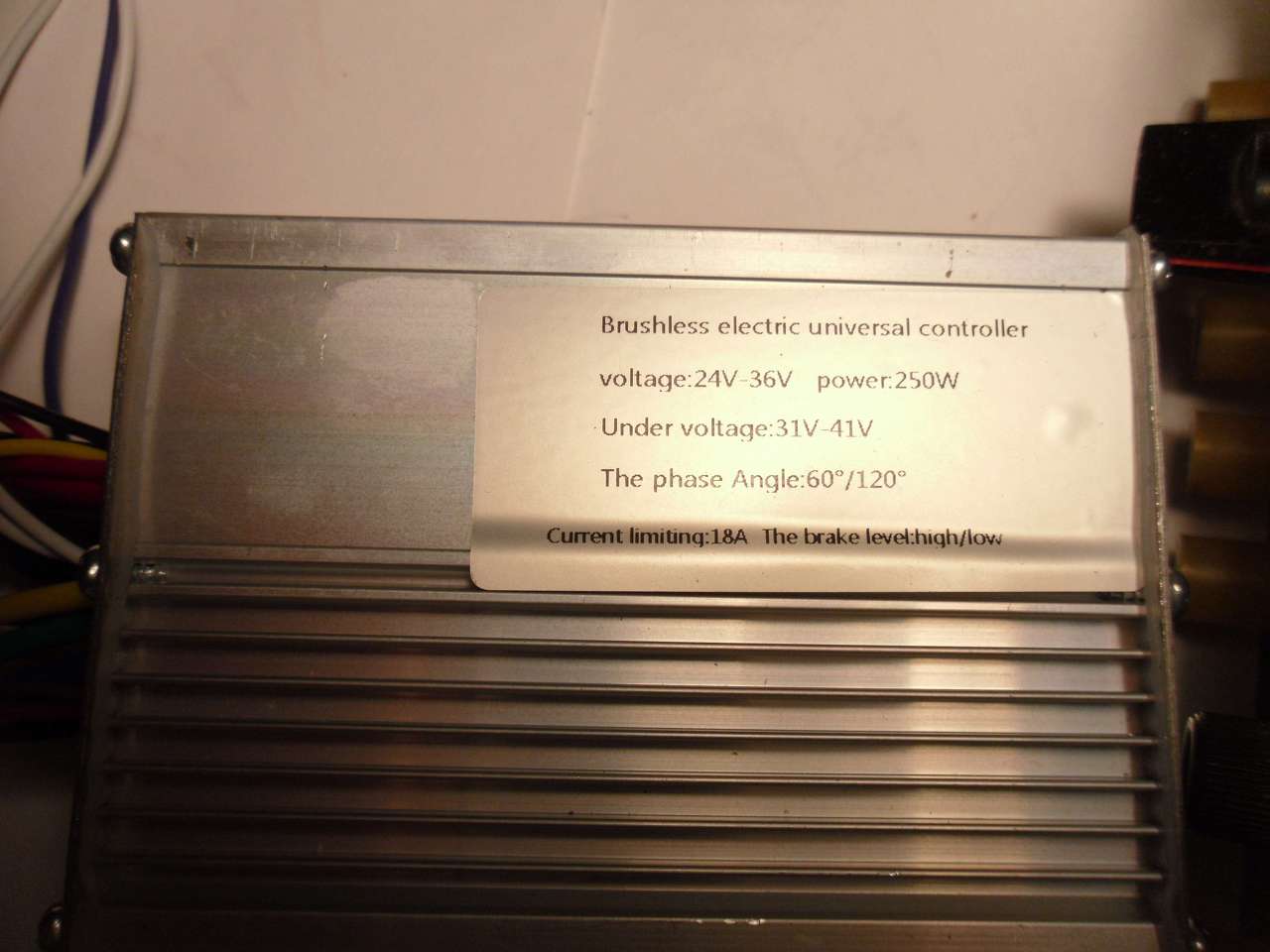

Üdv! Megérkezett a vezérlő, nem olyat küldtek, mint amit rendeltem: 24-36V-os univerzálist , tettem fel képeket.Állítólag felismeri a feszültséget és a szöget is. Nem találtam sehol leírást , csak hasonlóról. A mérete is jóval nagyobb (az eredeti is épp, hogy belefér, valahogy megoldom). Érdekes az under voltage értéke: 31V-41V (?) Több ismeretlen csatlakozója van, a lényegesek azonosíthatók (gáz, Hall, motor, akku). Színkeveredések vannak, nem csak a sorrendben, ha nem a színekben is. A csatlakozókat olyan sorrendben helyeztem el, mint a megrendelt képen látszik. Az akku csatlakozónál van egy vékonyabb piros is - azzal kell csinálni valamit? Először is kicserélem a Hall ic-ket, utána meglátjuk. A baj az, hogy a határidő végén küldték, nem sok idő van a reklamációra.

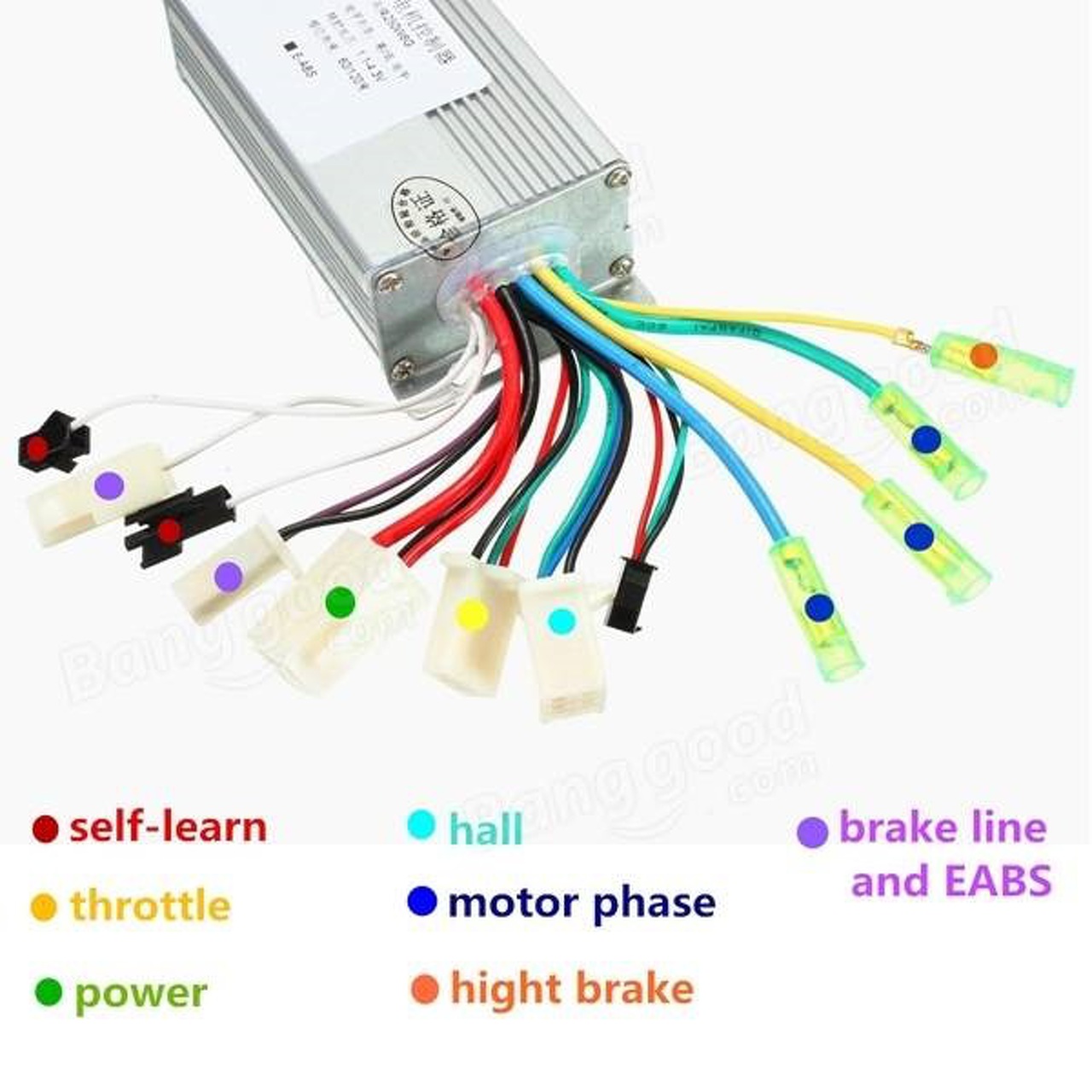

Érdekes az üzemi feszültség értéke, olyan mintha 36 voltos lenne a vezérlőd. Gyakorlatilag a két vékony fehér vezetékkel tanítod a vezérlőt. Vannak még ott piros hármas és négyes csatlakozók, melyeket csak méréssel tudod megállapítani, az egyik lehet a sebesség, a másik kijelző áram ellátása.
Akku csatlakozónál lévő vékony piros vezeték a gyújtáskapcsolóra van kötve, vagyis onnan kap a vezérlő áramköre áramot. Vezérlő csatlakozói mennyivel térnek el a régi vezérlő csatlakozóitól?
Épp most cseréltem ki a Hall ic-ket, nem kellett széthúzni hozzá a motort sem, most már a teszter is jól mutatja. még le kell kötözni, meg megragasztani, utána megpróbálom. A fehér csatlakozók stimmelnek, csak a színekben van eltérés, végül is ezek a lényegesek, ha csak az ismeretlenek közt nincs olyan, ami szabadon hagyva letiltja a működést. A két piros a tápnál, akkor összekötendő, a réginél csak közvetlen a főkapcsolóról ment egy piros a vezérlőbe.
Leginkább ezek hasonlítanak hozzá:Bővebben: Link Bővebben: Link Itt ír a tanításról is. A hozzászólás módosítva: Feb 25, 2017
Nos összeraktam a kereket, csak a gázt kötöttem rá, meg összedugtam a tanító vezetéket, forog szépen. Beteszem a helyére a kereket és kipróbálom, remélem jó lesz.
A tanító vezetéket csak akkor csatlakoztasd, amikor betanítod a vezérlőt, utána szét kell csatlakoztatni.

Szia! a vékony piros a powernél a + 12 gyújtás kapcsoló! Ha +12 kap az is akkor indul az elektronika fehér csatlakozó 1 szál féklámpa, mellette levő fehér két vezetékkel fék kar. Barna egy vezeték zöld szigeteléssel a Km-óra ha van a kerékpárodon. piros csatlakozókat lehet felejteni mert az csak a riasztóhoz van. Szabályzón el van írva a feszültség 36/48 V lenne 36 V elektronika tiltása 31V 48 V esetén pedig 41 V a tiltás. (akku védelem)
3-as csatlakozónál a piros +5 V fekete 0 V zöld pedig a visszatérő a gázkarból szabályzott 0-4 V között.
