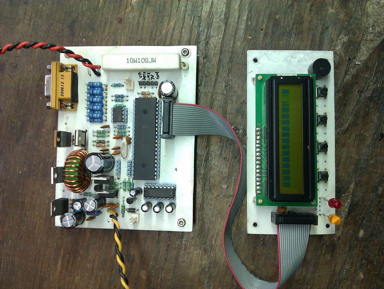

(#) szebee hozzászólása Jan 24, 2016 /
Egy kis segítség kellene. Megcsináltam az alábbi töltőt és a képen látható eredményt produkálja. Kérdésem hogy megcsinálta már valaki és van valami tapasztalata vele? Ha nem akkor mi lehet a gond? Előre is köszönöm!
(#) Melphi válasza szebee hozzászólására (») Jan 24, 2016 / 1
Így kicsit nehéz lesz segíteni ha nincs semmi dokumentáció, amúgy sejtésem szerint nem rendesen került betöltésre a HEX file, akkor produkál ilyent.
(#) proli007 válasza szebee hozzászólására (») Jan 24, 2016 /
Hello! Ez azt jelenti, hogy az LCD-nél nem futott le az inicializáló rutin. Vagy nem megy a kontroller, vagy nem jó/hozzávaló az LCD, vagy valami elkötés van.
(#) szebee válasza Melphi hozzászólására (») Jan 25, 2016 /
Szia! Innen csináltam meg:Bővebben: Link. Próbáltam többször is, de ugyan az.
A hozzászólás módosítva: Jan 25, 2016
(#) szebee válasza proli007 hozzászólására (») Jan 25, 2016 /
Szia! Van 5 különböző kijelzőm mindegyikkel ugyan ez van, az 5V mindenhol megvan, az adatvonalak amik a kijelzőhöz mennek nincsennek megszakadva sehol.
(#) eyess válasza szebee hozzászólására (») Jan 25, 2016 /
Ahogy nézem van a kijelző nyákján egy 10k ohm os trimmer azzal állítsd be a kontrasztot az a baja..Túl van vezérelve , és azért vannak ezek a karakterek rajta .Ha megfelelően be lesz állítva megfognak jelenni a betűk is meglátod.
(#) szebee válasza eyess hozzászólására (») Jan 25, 2016 /
Azt már tekergettem de semmi, eltünnek azok a kockák de nem jelenik meg semmi.
Értem , akkor ott valószínű nem jut adat vezérlés a kijelzőre , vagy tényleg nem ilyen kijelzőre lett tervezve .
(#) proli007 válasza eyess hozzászólására (») Jan 25, 2016 /
Hello! Ez azért nem így van, mert ha a kijelző inicializálva nincs, akkor alapból egysoros üzemmódban van. Ezért látszik az első sor tele karakterrel.
(#) proli007 válasza szebee hozzászólására (») Jan 25, 2016 /
Hello! Kontroller fel van programozva? Program ellenőrzés hiba nélkül lefut?
- Meg kell nézni, működik-e a kontroller. Reset vonal feszültsége H szintű-e. Kvarc működik-e.
- Ellenőrizni kell, hogy az LCD adatlábai eljutnak-e a megfelelő portára.
- Ellenőrizni kell, hogy 4 vagy 8 adatvezetékes-e az LCD meghajtása. Ha csak négy vezetékes, próbára a alsó négy bitet L szintre húzni. (Nem kellene számítson, de hátha.)
- LCD Write lába kapcsolódik-e a GND-re. A meghajtó IC adatlapján olvasható az inicializáló rutin. Abban vannak időzítések. Az Enable lábon táp bekapcsolásakor, megjelennek-e az adatíró impulzusok. Bekapcsoláskor 1-2sec várakozás, majd az első E impulzus után várakozás 40..100us, majd sűrűbb impulzusok jönnek-e.

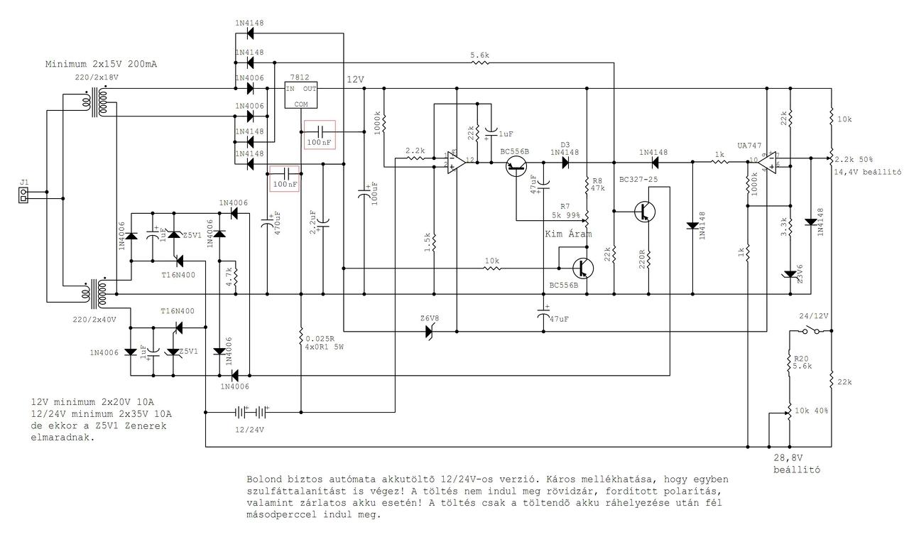

(#) honnerdavid4 hozzászólása Feb 1, 2016 /
Sziasztok. Valaki segittene nekem abba hogy egy autó akku töltőt szeretnék készíteni, de valami olyasmi kapcsolás kellene amibe nincsen sem ic, sem tirisztor. Nem tudok most szerezni egyiket sem viszont nagyon kellene a töltő. Van viszont sok tranyom meg lm317 ezekből valami töltő esetleg?
(#) granpa válasza honnerdavid4 hozzászólására (») Feb 1, 2016 /
Milyen akku, hány A/h-s? 1 megfelelő feszültségű trafó, 1 megfelelő áramú dióda (esetleg Graetz), 1 reflektor izzó, és kész. Valamint a téma képeinek tanulmányozása; minden ott van.
A hozzászólás módosítva: Feb 1, 2016
(#) honnerdavid4 válasza granpa hozzászólására (») Feb 1, 2016 /
12v35A de valami stabil töltőt szeretnék ami meg áll 14.4Volton. Ehez gondoltam az lm317 na meg valami áram tuning tranzisztorral. Csak azért irtam mert át néztam egy csomó rajzot és nincs ithon se tirisztorom se ic-m hozájuk pedig fel forgattam mindent. Feteim vannak meg tranzisztoraim. Azér köszönöm a válaszod de ez a fajta trafos megoldás nem nagyon tetszik. Valami stabilab kellene.
(#) proli007 válasza honnerdavid4 hozzászólására (») Feb 1, 2016 /
Hello! Én rajzoltam valamikor egy ilyen áramkört. Szokásomhoz híven meg nem építettem, de ha van kedved hozzá Te kipróbálhatod. Elvileg nem kell hozzá csak trafó, meg egy Graetz. Szűrés nélkül is kellene hogy üzemeljen.
(#) honnerdavid4 válasza proli007 hozzászólására (») Feb 1, 2016 /
Köszönöm amint lesz időm meg csinálom remélem lesz hozzá mindenem.

(#) szebee válasza proli007 hozzászólására (») Feb 9, 2016 /
Volt egy kis időm.
A Reset vonal H szintű. A kvarcot hogy tudom megnézni hogy működik-e?
Az adatlábak jók, van kontakt. A kijelző 4 vezetéken van meghajtva de magán a kijelzőn 8 vezetékes meghajtás van, ha jól értelmeztem... A Write láb kapcsolódik a GND-re.
Próbáltam többször felprogramozni, vissza ellenörzésnél nem mondott hibát, viszont ha a kiolvasott tartalmat összehasonlítom Total Commanderrel az eredeti .hex fájl tartalmával akkor a képen látható eltérések vannak, csak a végén.
(#) proli007 válasza szebee hozzászólására (») Feb 9, 2016 /
Hello! A kvarcot szkóppal tudod megnézni. A programod hossza, meglehetősen nyúlfarknyi. Az a csomó FF3F csak az üres memória területe. De ha az LCD csak négy vezetékkel van bekötve, nem lehet jó a dolog. Mivel én a programból azt olvastam ki, hogy 8 vezetékes adatátvitelhez van beállítva az LCD.
De ez az egész dolog nem tartozik ide! Az AVR topikban biztos vannak akik le tudják fordítani a programodat és tudják mi a gond az LCD inicializálással. Én nem igazán tudok segíteni ebben.
