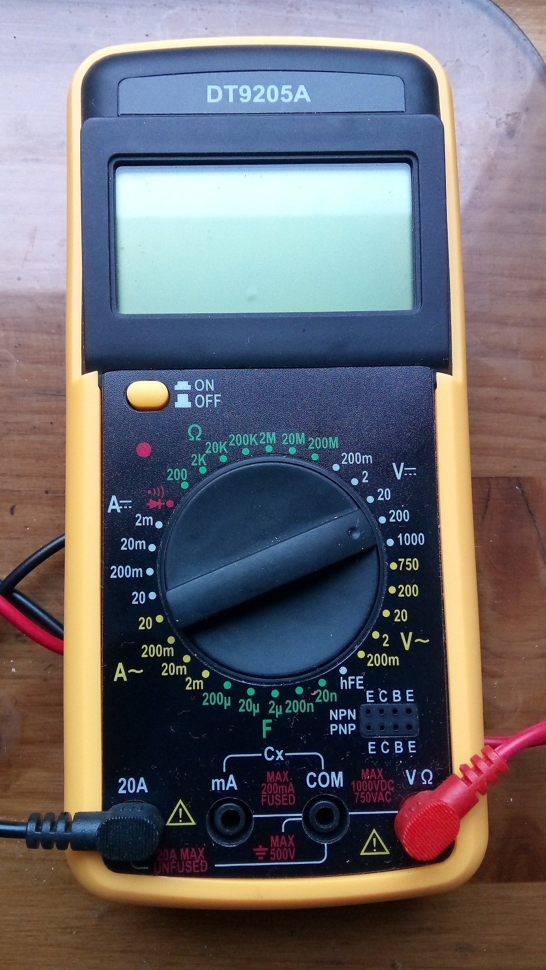

Eltérő kapacitású 12V os SLA akkuk sorba kötése a problémám. 250W os elektromos kerékpár szeretnék csinálni kit ből. Két darab 12V os akkut szeretnék sorba kötni, hogy 24V os legyen. Az egyik kb 3 éves, alig használt 3,3Ah HW LA1233 (Hi-Watt Battery industry Co) tipusu SLA (sealed lead acid), a másik új 7,2Ah LONG WP7.2-12 gyártmányú SLA A töltőt anno a kisebb 3,3Ah -shoz vettem (Vanson BC-2612T) 2/5/12V SLA töltő (600mA max 8,3VA) Azért kellene ezt csinálnom, mert nem férne bele a dobozba a 2db 7,2V os akku, a nagyobbat így is oldalra kellene fordítanom. Töltéskor szétszedném, külön tölteném őket a 12V os töltővel (a kisebbet gondolom gyakrabban kellene tölteni). Működik e a dolog? Nem értek ezekhez, de olvastam valamit a belső ellenállásról. Hogyan lehet azt megmérnem sima voltmérővel (csatolva) amin ellenállás mérő is van? Köszönettel
Hello! Két különböző kapacitású aksit nem célszerű sorba kötni. Maximum a kisebb kapacitású kimerüléséig lehet kisütni. Ha pedig tovább nyúzod, a nagyobb aksi fordított polaritással (áramiránnyal) fogja a kisebbet tölteni. Vagy is tönkreteszi.
Célszerűbb a kettőt párhuzamosan kötni, és a 24V feszültséget egy Step-Up konverterrel előállítani. Így töltéskor nem kell a kettőt szétkapcsolni és az összesített kapacitást ki lehet használni. Természetesen a konverternek nem 100% a hatásfoka, viszont az aksi kapacitással sokkal jobban jössz ki. Mert ha sorba kötöd, lesz egy 24V/3.3Ah aksid, konverterrel pedig kb. egy 24V/5Ah-ás. Nem teszed tönkre az aksit és balansz áramkör sem kell a két aksihoz. Tölteni is töltheted a régi töltővel. De a konverternek bírnia kell a strapát. mert ez így nem sok energia, nem véletlen hogy gyárilag 3db. aksi van sorba kötve 36V-ra.

Ha működik valószínű kicserélem a régi 3.3Ah -t 7.2Ah -ra mert a műszer a 3.3Ah esetén11,6V ot mutat, a másik, új 7.2Ah esetén meg 12.9V ot. Addig is viszem magammal a műszert és méregetem a kicsi feszültségét mennyire lemerült. Ha nagyon, akkor csak tekerek, nehogy visszatöltsön rá a 7.2Ahs. Rövid távokat megyek, nem probléma tekerni. Nagyobb akku mint 2x7.2Ah nem fér be a közepes méretű zárható pénztárdobozba amibe pakolom azokat a dugókkal. Akkor is csak elfordítva, vagyis a pólusok nem egymás mellé hanem egymás alá kerülnek. Remélem ezt tűri az akku. Még egy buta kérdés: ha csak tekerek, de kikapcsolom a kontrollert a Lock kulccsal, akkor nem fogyaszt semmi, de az akkuk összekötve maradnak. Akkor is gond az eltérő kapacitás? Standby módban is birizgálja a nagy akku a kicsit? Köszönettel

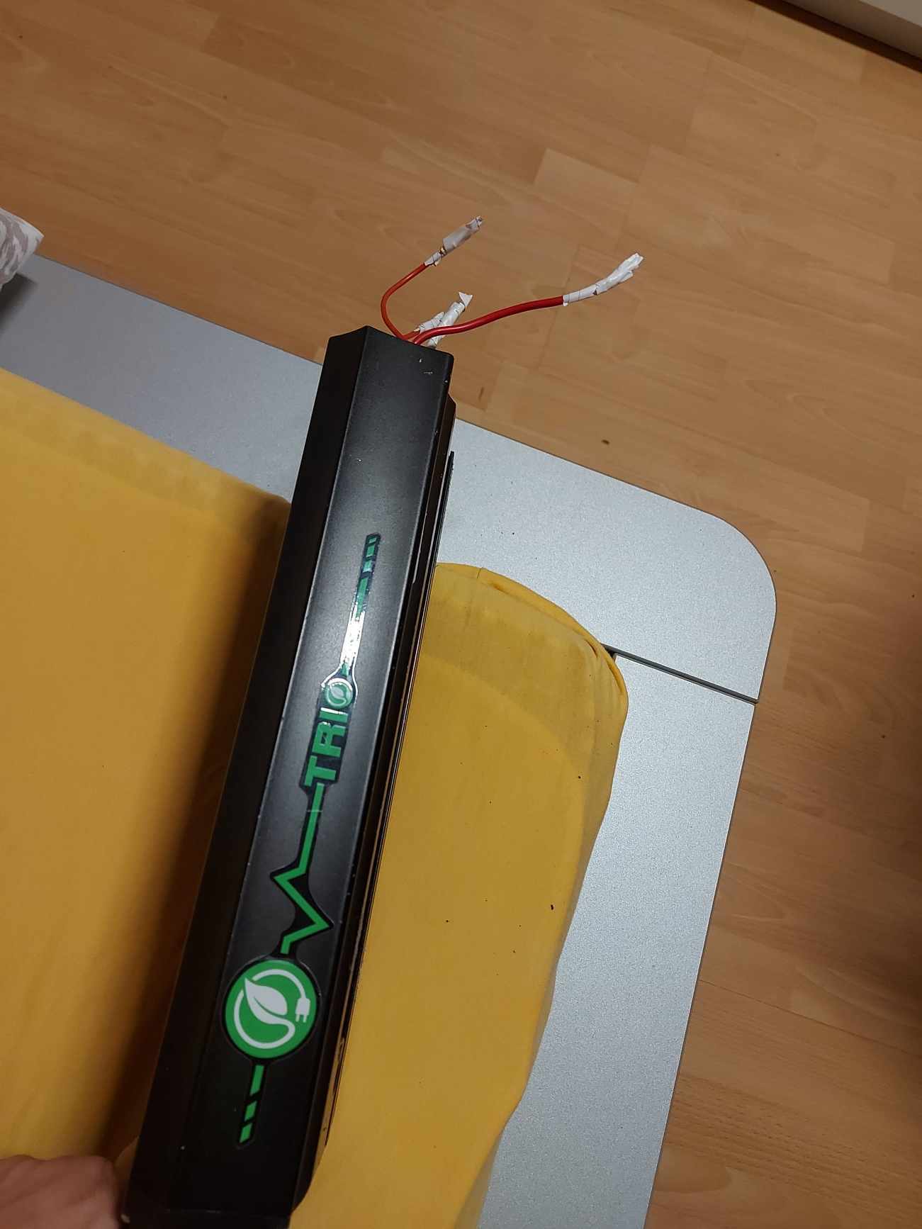

Segítséget kérnék egy rex etk 500 e bike akkujával kapcsolatban. Az akkunak a kerékpárhoz csatlakozó részét letörték és csak a vezetékek lógnak belőle, vastag fekete, vastag piros és 2db vékony piros. Az akkunak a másik végén van a töltőcsatlakozó illetve a töltöttségi szint jelző, melynél a gombot megnyomva az összes led zölden világít, így gondolom az akku jó. A kilógó vezetékeken a vastag fekete (-) és a vastag piros (+) közt 40V mérhető. A fekete és az egyik vékony piros közt szintén 40V mérhető, de a másik vékony pirosnál semmi. A kérdésem az lenne hogy a kerékpáron lévő csatlakozón 3 saru található amire az akku rácsúszott, a 4 kábelt , hogy kell kötni, hogy stimmeljen a kerékpár csatijához? |
