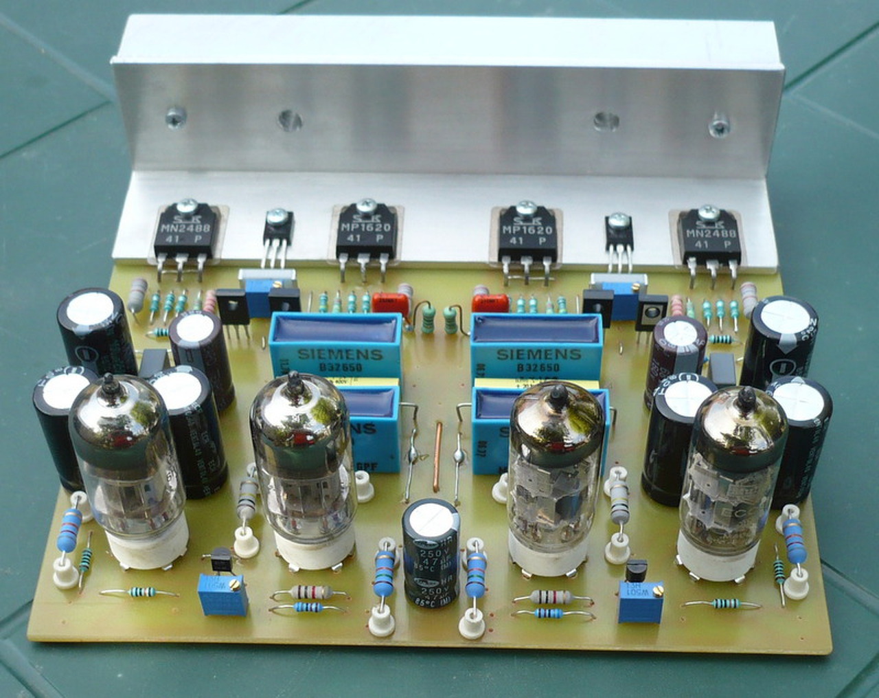

Bent a hiányzó trafó most hallgatom már két órája , eddig azt kell mondani nem semmi .
Írhatnál még róla. Milyen előcsövek és végfokok vannak benne?
A csöves tápot, hogy oldottad meg, stabilizátor cső is van benne?
Röviden a meghajtás egy 6C19P Se gyakorlatilag az elején E88CC , a vége egy uj fejlesztés darlington tranzisztoros/ Bővebben: Linkegy tápról , kicsatoló kondenzátoros .
A csöves táp . EZ81 majd egy átersztő PL508 . A hozzászólás módosítva: Márc 10, 2016

Teszt üzem indul , a tranyos vég még labortápról .. Több kép A hozzászólás módosítva: Jún 4, 2016

Tettem bele puffereket , közben trafót cseréltem és kapott egy koppanás gátlót illetve védelmet is.
Következő , a doboz itt is nyers állapot ,már csak drótozni kell , egy két délután és megszólal.
/ Az erősító beüzemelve , beállítva illetve a táp panel is üzemkész állapotban ./ Bővebben: Link A hozzászólás módosítva: Jún 30, 2016

Tanultam a masik esetbol .itt kereken 80volt tap igy nincs gond...
Beszamolot kesobb osszehasonlitani kicsit tobb ido bar mind itt a fulemben de nem szeretnek elhamarkodottan mondani semmit. Mind harom mas meghajtast illetve ketto kicsatolo kondis egy nem igy hazudnek ha azt mondanam egyforman szolnak .Termeszetesen eltero a kapott hang de nagyon szembe tuno elteres nincs .Magyarul nagyon sasolni kell hogy egy korrekt sorrendet majd tudjak alkotni. Sott igenybe veszek meg egy.ket ismerost akik egymastol fuggetlen velemenyezni fogjak mind harom erositot meghallgatas utan. A hozzászólás módosítva: Júl 2, 2016

Nagyon szép munka ![]() Szépen meg kérlek egy kapcsolási rajzot tennél fel hozzá? ![]() Szívesen neki kezdenék ![]() Köszönöm!
Több vàltozat is készült , nem tudom melyik lenne szàmodra előnyös.
Szia.
Konkrétan az általad feltöltött "P1180119.JPG" képen található áramkör kapcsija felől érdeklődnék, nagyon megtetszett ez a felépítmény ![]() Egy 6 szobás automata rendszeren dolgozok, amihez a vezérlés, relés bemenetválasztó, relés hangerő szabályzó, relés szoba kimenet választó már készen van, a program is lassan elkészül, mostanra jutottam el odáig, hogy meg kellene lassan szólaltatni, de ha már egyszer nincs semmi digitális szutyok a jel útjában akkor nem is rakok utána bármilyen végfokot. A cél egy minőségi hanggal megáldott automata rendszer kiépítése. Tranzisztoros, ic-s fet-es végfokokat már építettem bőséggel, de egyiknek sem volt eléggé utópisztikus hangzása, hogy állandóan azt hallgassam ![]() Kizárólag hangszeres zenéket hallgatok, és sajna vásott fülű vagyok, ezért olyan végfokot keresek, ami eleget tudna tenni az elvárásaimnak, mivel elegem lett hogy össze mosódik a basszusgitár a dobbal.. Ha tudnál ebben segíteni, nagyon meg köszönném
