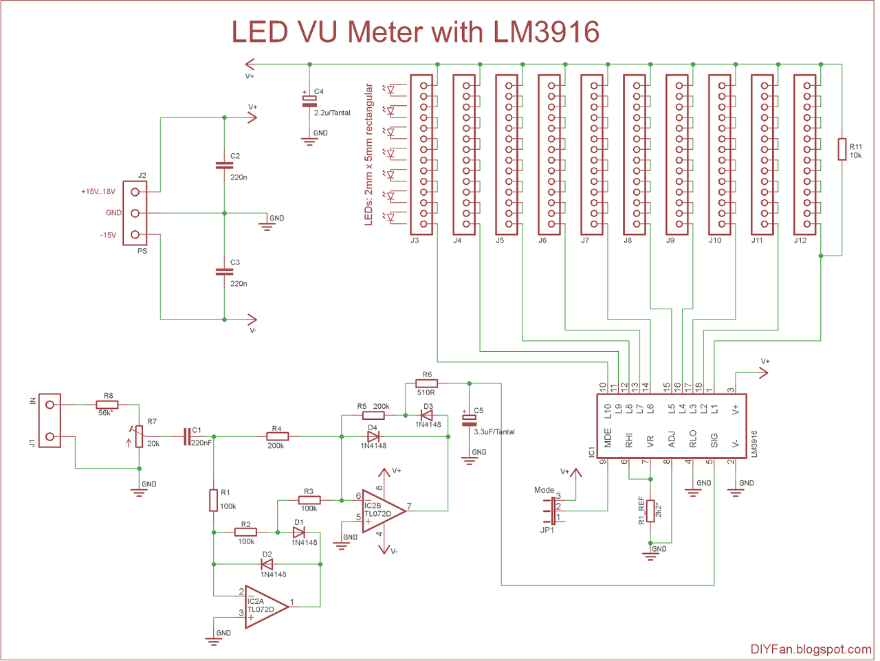

Én a mellékelt rajzot terveztem meg, és valaki meg is építette, én még nem. Ez elvileg decibell hű. A sok soros led azért, mert legyező alakban van elrendezve, és pont üzemmódban. Így olyan mint egy döpré műszer.
Azért nem ilyen egyszerű. A tápfesznek elégnek kell lennie a ledek nyitófeszültségéhez. Kérdéses, milyen a tápfesz, és mennyi a ledek nyitófeszültsége. Pl.3,2V-os lednél kevés a táp.
12V a tervezett tápfesz, de ha netán nem bírná, párhuzamosban elviszi, mert az t lepróbáltam. Vonal üzemmódban minimális fényerő esés jelentkezik, de egyébként is extra fényű ledek, de pont üzemmódban simán visz 7 vagy 8 ledet egy ágon.
Majd összedugdosom újra a kapcsolást, és letesztelem sorosan. De Te megépítetted, nem? Mert erről a rajzról terveztem. Tekintve, hogy pont üzemmódban akarom használni, szerintem elbírja a soros kötést. Ahonnan a rajzot csentem, van egy videó is, és ott lapos négyszögletes ledekkel van megépítve. Bár azok nyitó feszültsége kisebb, mert az én ledjeim simán bírják az 5V-ot, de 3V-ról is elég kielégítően világítanak. A hozzászólás módosítva: Okt 13, 2015

Én a kijelző panelttervedet használtam fel, egyébként a proli-alkotó mesterek kapcsolásának emeltem meg a tápját 12V-ról egy step-uppal.8lednél, ha 2,4V nyitófeszültségű (pl. piros) ledet használsz, a tápnak min.19,2V kell, + 1,5-2V. Az IC adatlapja szerint max. 25V lehet, de illik alatta maradni.

LED VU méter tornyot készítek, meg is építettem az alábbi kapcsolást és működik is, annyi hogy a következő dolgok idegesítenek és ha tudtok a problémára megoldást , szívesen fogadnám. 1. -futópont módban LED1 halványan mindig világít ha van jel. (azaz ha a skálán a jelző LED2-LED10 között jelez épp) 2. -most úgy használom , hogy számítógépre van kötve erősítő elé (jack elosztó...),s a számítógépen maximálisra fel van húzva a hangerő és erősítőről állítom a tényleges hangerőt, így jól működik de mit tudnék csinálni hogy ha a kimenő jel a számítógépről kicsi úgy is szépen be lehessen állítani . (probléma itt inkább az hogy ha telefonra kötöm és maximálisan felhúzom is a hangerőt , nem működik úgy ahogy kell ... ahogy számítógépről. (potenciométerrel behangolom s alig mozog , ami számítógépre kötés esetében nem lép fel) VR1 100k-ra van cserélve. A hozzászólás módosítva: Nov 8, 2015
- Az adatlap világosan írja, hogy DOT módban az 1-es lábon 70..450uA áram folyhat. Ha nagy fényerejű a Led, meg is látszik rajta. Az első Led-el párhuzamosan kell kötni egy ellenállást, hogy ez az áram által ejtett feszültség, ne haladja meg a Led nyitófeszültségét. Akkor nem fog világítani. Legrosszabb esetben (450uA és piros Led) 3,3k. De ennél várhatóan nagyobb is elég. - Ez a kapcsolás nem jó kis jelek esetén, alapvetően végfok kimenetére való.. A referencia feszültség 1,2V, erre égne az utolsó led. És a dióda nyitófeszültségének vesztesége miatt, kb. 500mV-ig nem is folyik rajta áram. Tehát a kijelzéshez 500mV..1,7V feszültség kell. Ha aktív csúcsegyenirányító van alkalmazva, ilyen gond nincs. Olvass bele, ebbe a cikkbe cseppet. És nézd meg itthogyan van megoldva. A hozzászólás módosítva: Nov 8, 2015

Már biztos megfordult itt ez a kapcsolás. Ezt elemezvén lettem figyelmes erre(pirossal bekarikázott rész) na most ezt a készülékházhoz kell kötni?
Hello! Nem kimondottan a készülékházhoz, hanem a kijelző és az erősítő tápjának közösített GND pontjához. Ha ez éppen a készülékházra is rá van kötve, akkor nyilván oda is megy. Ha a földelés jel szimbóluma zavar meg, annak az az oka, hogy az angolszász rajzokon ezzel jelölik a GND pontot, ami Európában fordított T-vel jelölnek. Felénk ez a jel, a tényleges érintésvédelmi földelés jelet jelenti.

Hello! Ha rákötnéd a 40V-ra, az összes 470ohm-ot ki kellene cserélni és kb. 8W-al fűtene az egész, mikor mind ég. Ha stabilizálsz neki, akkor a stabi fog fűteni. Egyetlen ésszerű megoldás a kapcsolóüzemű stabilizátor lenne, de annak is el kell viselni a bementi oldalon a 40V-ot.

![]() Lehet marad akkor egy külön táp neki, akkor viszont az erősítők picit búgni szoktak, gondolom a közös jelkábel miatt. Zenei jelet sorba kötött diódával le lehet választani, hogy ne búgjon az erősítő, vagy teljesen értelmetlen megoldás?
Ha külön tápot készítesz, és a két tápot csak egy ponton (kivezérlésjelző GND) kötöd össze, nem fog búgni. Zenei jelet meg nem lehet diódával leválasztani. Valami mást olvastál szerintem. A földhurok kiküszöbölésére szoktak ilyesmit kötni a GND és az életvédelmi föld közé. Hogy ne legyen közvetlen összekötve, de még is legyen életvédelmi föld..
