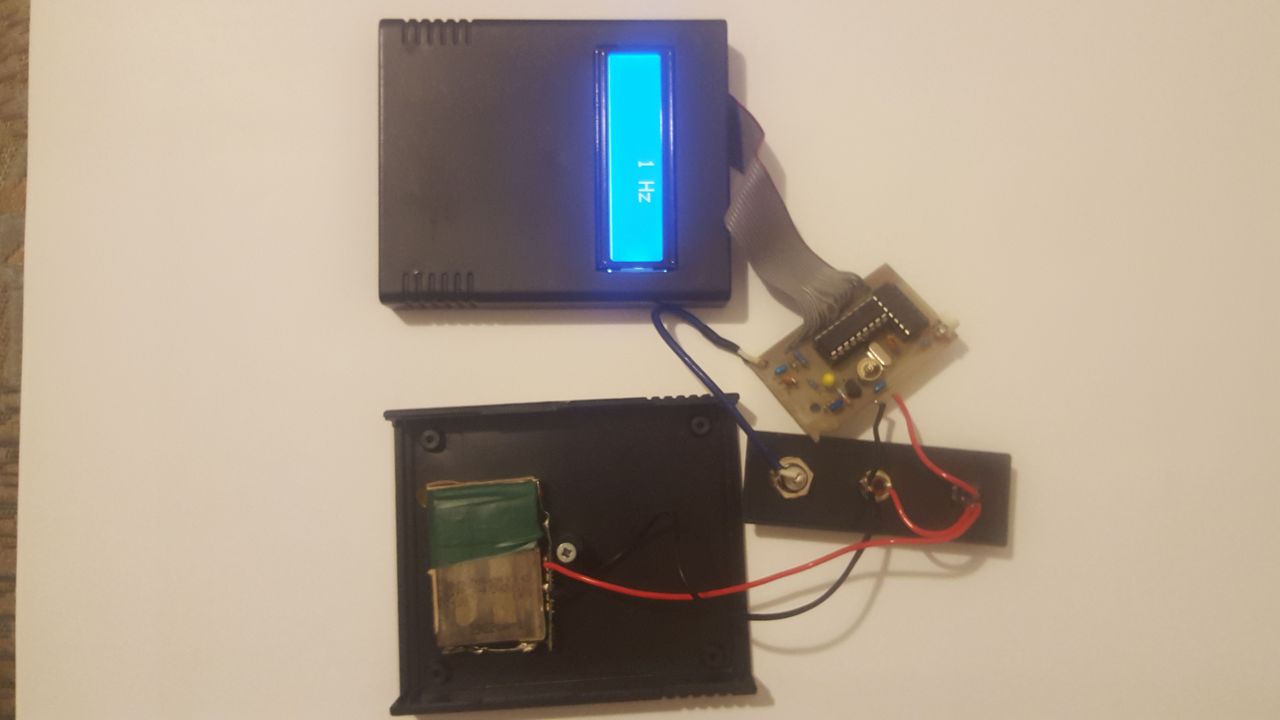

Valami más probléma van a mérőddel. Csatolok egy pár képet az enyémről.
Bekapcsolás után teljesen nyugodt 1 Hz-en áll, nem zavarja semmi, a hálózati 50 Hz-et akkor mutatja ha egy rövid huzaldarabot a BNC aljba dugok. Az aljzat árnyékolt vezetékkel van a panelre bekötve, a doboz műanyag nincs árnyékolva. A következő kép a mérő mellé helyezett kapcsolóüzemű halogén állólámpa tápegységét mutatja, jól látszik hogy 24 KHz körüli frekvencián dolgozik. Még annyit hogy nem tápról, li-ion akkuról üzemel, elég neki a 4,2 volt. A hozzászólás módosítva: Jan 30, 2016
