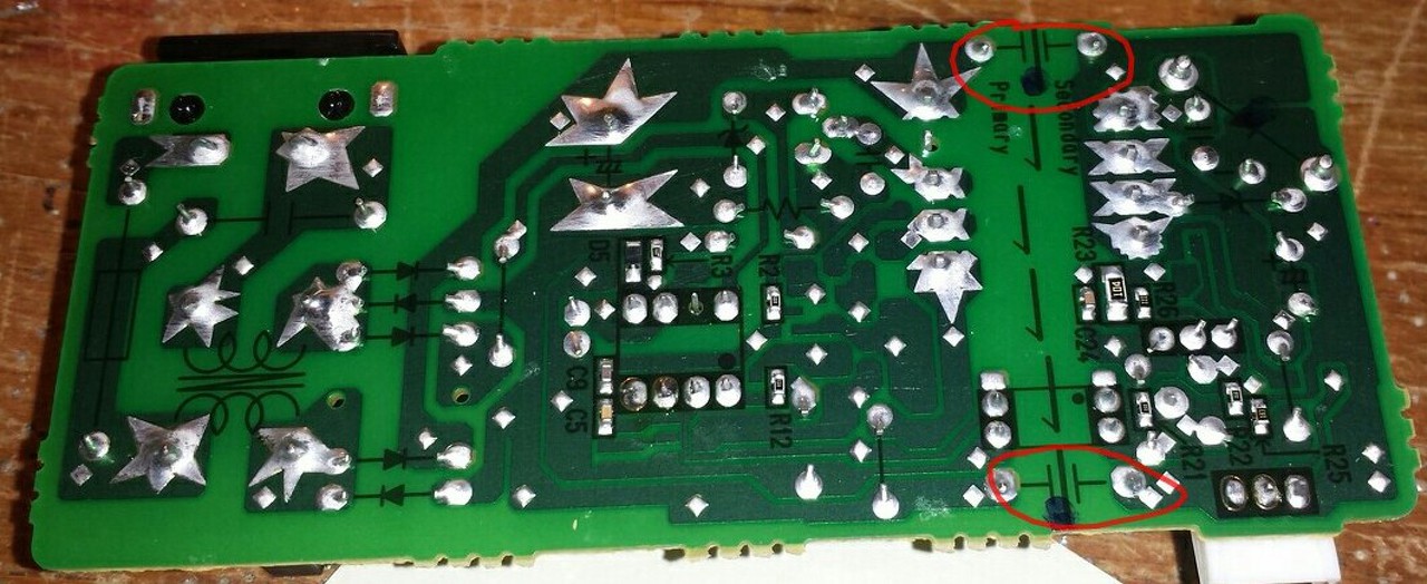

(#) morzsa15 válasza Dudus hozzászólására (») Feb 1, 2016 /
Műanyag házban van.
(#) morzsa15 válasza gerleimarci hozzászólására (») Feb 1, 2016 /
Azt a kéket?
(#) gerleimarci válasza morzsa15 hozzászólására (») Feb 1, 2016 /
Igen.
Sajnos így sem jó ugyan úgy ráz.

(#) lorylaci válasza morzsa15 hozzászólására (») Feb 1, 2016 /
Kezdetben a két Y kondira gyanakodnék (egyik C4, mákat az első képen a trafó eltakarja). Ezeket cserélném ki (kezdetben eltávolítás is elég).
Aztán persze a trafó lehet a ludas, de akkor baj van.
(#) morzsa15 válasza lorylaci hozzászólására (») Feb 1, 2016 /
Azokat már kivettem és sajnos ugyan az még mindig.

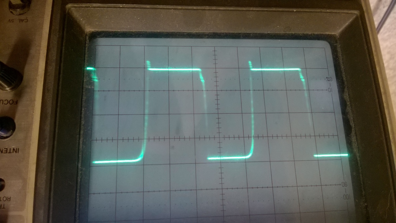

(#) Transztyuszeres hozzászólása Feb 2, 2016 /
Itt tartok. 628/77uH , 2x47nF.
Rt-vel sikerült beszabályoznom a 25V-ot.
2us/DIV (bocsi a fejen álló képért)
Vagy a megvalósítás miatt szívok, vagy az IC nem korrekt.
Egy kis szépséghiba; ha kihúzom, majd hirtelen visszadugom, leáll míg ki nem sül minden kondi...
A hozzászólás módosítva: Feb 2, 2016
(#) Transztyuszeres válasza lorylaci hozzászólására (») Feb 2, 2016 /
Végre sikerült mérnem egy Uds-t. eddig tiltott rá az IC!
1us/DIV
Elvileg zvs...
