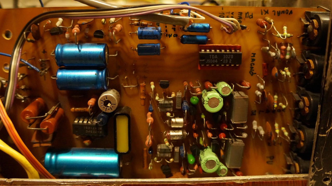

Egy erősítő javításához egy kis segítségre lenne szükségem. Maga az erősítő része jól működik, de van egy bemenetválasztó előfok rész ami nem nagyon. A jelenség az, hogy a lemezjátszó bemenet hol recsegve felhangosodik, hol teljesen elhalkul. A történethez hozzá tartozik, hogy ez egy kb 20 éves konstrukció és az ünnepek tájékán volt is vele egy kis baj, mert szerintem a rákötött lemezjátszó felől érkezett egy kis nem kívánatos túlfesz aminek hatására az előfok utáni kivezérlésjelzőt meghajtó részen gyakorlatilag felrobbantak az elkók.
Mellékelek egy képet hátha valaki ráismer a kapcsolásra.
Szerk: most vettem észre, hogy a kép bal oldalán lévő két nagyobb ellenállás igen meleg. Nem tudom számít-e.
A hozzászólás módosítva: Feb 1, 2016
(#) Pali79 válasza Pali79 hozzászólására (») Feb 1, 2016 /
Közben kutakodva találtam ezt: RIAA az elrendezés nagyon hasonlít, 90%, hogy ez a kapcsolás van ebben is a panel középső-alsó részén.

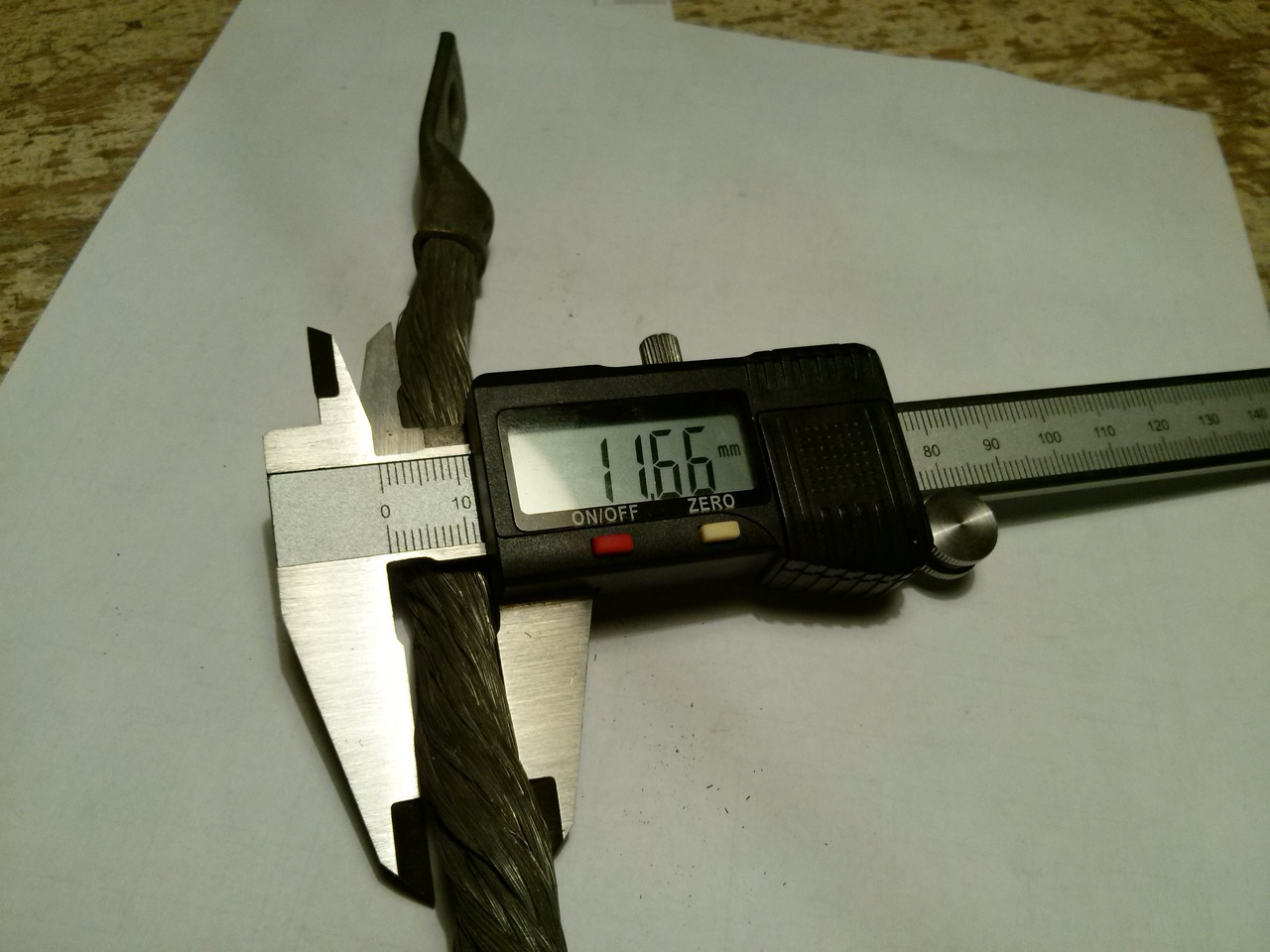

(#) kissattila88 hozzászólása Feb 3, 2016 /
Hogy kell meg határozni a hangszóró kábel átmérőjét?
(#) Karesz 50 válasza kissattila88 hozzászólására (») Feb 3, 2016 /
Például...
(#) Buvarruha válasza kissattila88 hozzászólására (») Feb 3, 2016 /
Minél vastagabb legyen.
(#) kissattila88 válasza Buvarruha hozzászólására (») Feb 3, 2016 /
Úgy értem hogy van egy 2x100W stereó erősítő van egy hagszóró pár ami 100W milyen vataságú kábel kell hozzá?
Ami belefér, nem árt, ha kevés a veszteség.
Hogy érted hogy ami belefér?
Legyen minél vastagabb a kábel, de ésszerű keretek között. Szó szerint beférjen a csatlakozókba.
(#) kissattila88 válasza Buvarruha hozzászólására (») Feb 3, 2016 1 /
0.15mm átmérőjű az már kicsi?
(#) zotya1983 válasza kissattila88 hozzászólására (») Feb 3, 2016 /
1.5 mm minimum kell. De elfér a 2,2.5mm es is minél vastagabb annál jobb mivel így a veszteség is csökken.Például 10 méteren 1.5 es kábelen 50v ~ ból marad 48 (saccra) 2.0mm esen 59v...
(#) kissattila88 válasza zotya1983 hozzászólására (») Feb 3, 2016 /
Most már értem.
