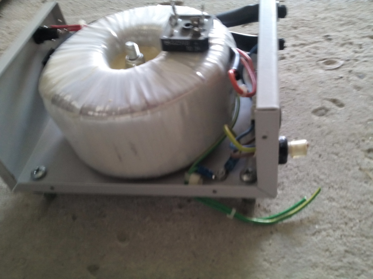

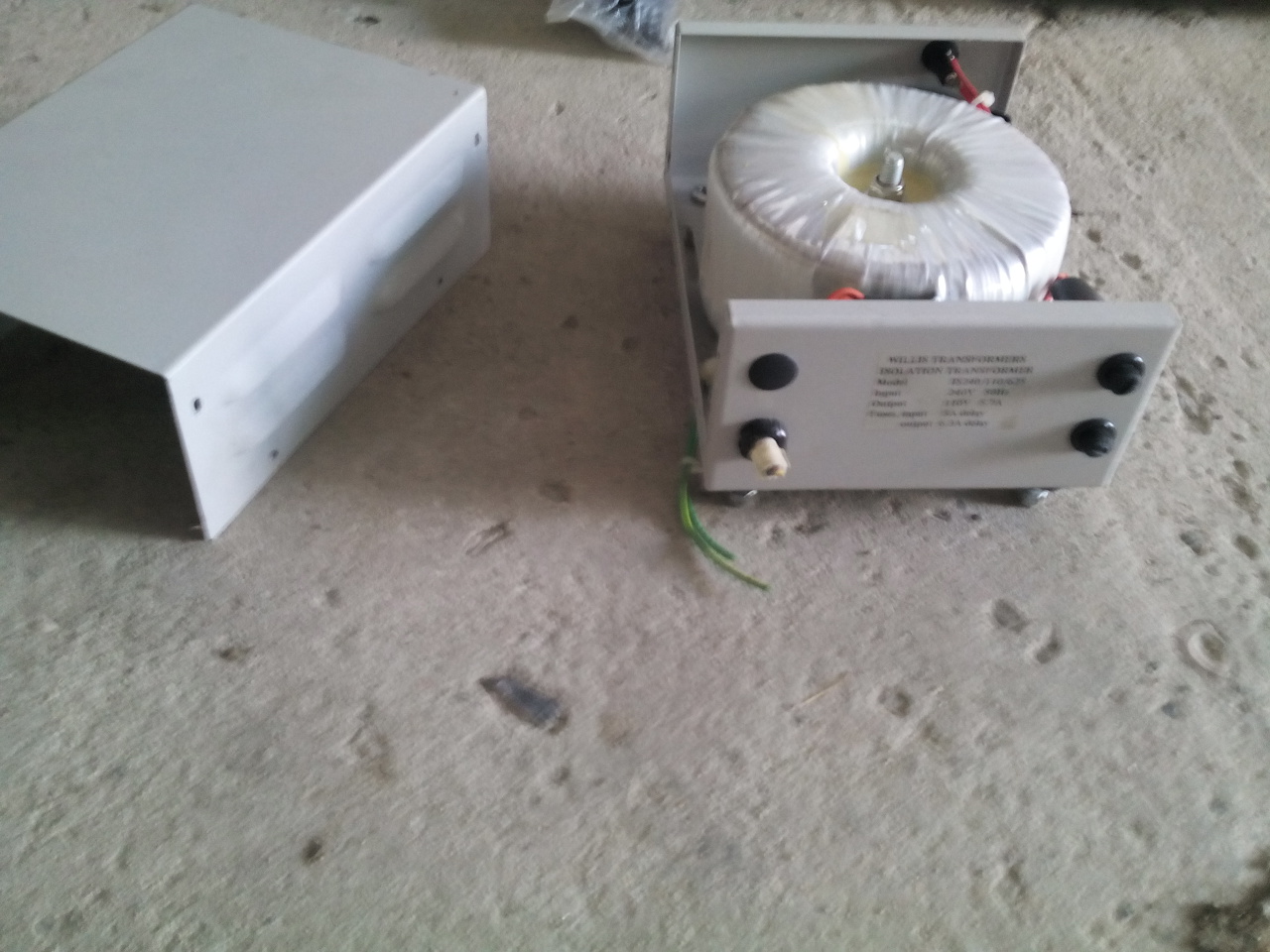

Engem is érdekel a téma, szóval trafó szekundernek max. 1A 110V elég? Biztonsági trafó ugye nem kell, csak abban az esetben, ha 230V-ból triakos vezérlést akarok?

Én kapcsolónak autómata biztosítékot akarok berakni. És még azt szeretném kérdezni, hogy van egy 230V ról 110 5A es toroidom, azt használám, és utánna 1:1 110V os transzformátort csinálnák az úgy nem volna jó (nekem jobb volna mivel nem kell annyit tekercselni ) ?

Ha a toroid egy biztonsági trafó, akkor nem kell külön kiegészítő leválasztó.
(#) Szabi1 válasza kadarist hozzászólására (») Aug 28, 2014 /
Angolul azt irja rajta isolation transformer, emiatt gondoltam. Csak az áramerősséget kéne csökkenteni.
(#) mekka válasza Szabi1 hozzászólására (») Aug 28, 2014 /
Szia:Én nagyobb áramot használnék.Dobozolását vizhatlanra kel megoldani.Teszekfel egy rajzot a szakkönyvemből.Ebből lehet kiindulni.Űdv.
(#) kadarist válasza Szabi1 hozzászólására (») Aug 28, 2014 /
Ha sokallod, akkor használj soros ellenállást. De előbb érdemes lenne élesben kipróbálni, hogy tényleg sok áram folyik-e át a cocán. A Izolációs transzformátorhoz nem kell másik trafó, mert már önmagában is jó.

(#) Bakman válasza Szabi1 hozzászólására (») Aug 28, 2014 /
Az áramerősség attól függ, mekkora ellenállású a malac. Ha valami 5 A-t tud adni 110 V mellett, az nem jelnti azt, hogy ennyit is fog beleszuszakolni a röfibe.

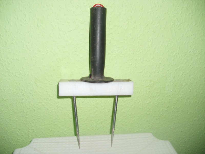

110V-hoz már inkább fogó lenne a jó, de ha állítasz az áramon, akkor szúrós is lehet.

Amivel mi csináltuk a kábítást az egy akkora trafó volt, hogy a tenyeremben elfért egy kis semmiség nem tudom hány VA-es volt de nem lehetett sok és 98V jött le a szekunderen. Műanyag dobozba volt téve egy kis kapcsoló rajta és ennyi. Ez egy beleszúrós villás verzió volt. Addig benne volt az állatba míg ki nem vérzett, persze folyamatosan áram alatt. Egyáltalán nem kell túlbonyolítani. A biztonságra kell figyelni és ennyi.

Szia:Esetleg ennek a trafónak letudnád fényképezni a szekunder tekercs vastagságát?Azért kérdezem mert én is próbáltam ugyan ilyen trafóval kábítani amikor kezdtem a dolgokat,és nekem vékony volt a szekunder,tehát nem jött be.Ezért tekertem magamnak egy másikat annak nincs akadály,a télen lenyomtam vele egy öt mázsás anyát és úgy eldőlt mint a pinty,ha visszább nézel megtalálod az én gyártmányomat.Én a beleszúrós megoldást tartom a legjobbnak,szerintem jobb mint a fogó.Az enyém 220/85voltos trafóból van készítve.
(#) kozso31 válasza Szabi1 hozzászólására (») Aug 29, 2014 /
Szia:Ez az én gyártmányom félig kész állapotban már teljesen kész már használom egy éve,van a tetején egy kapcsoló és azzal tudom kapcsolgatni,hogy mikor kapjon áramot a coca.Mert ugyan is ha folyamatos áram alatt szúrunk akkor nem igazán folyik ki a vére,és én ezért csináltam kapscolósra.
