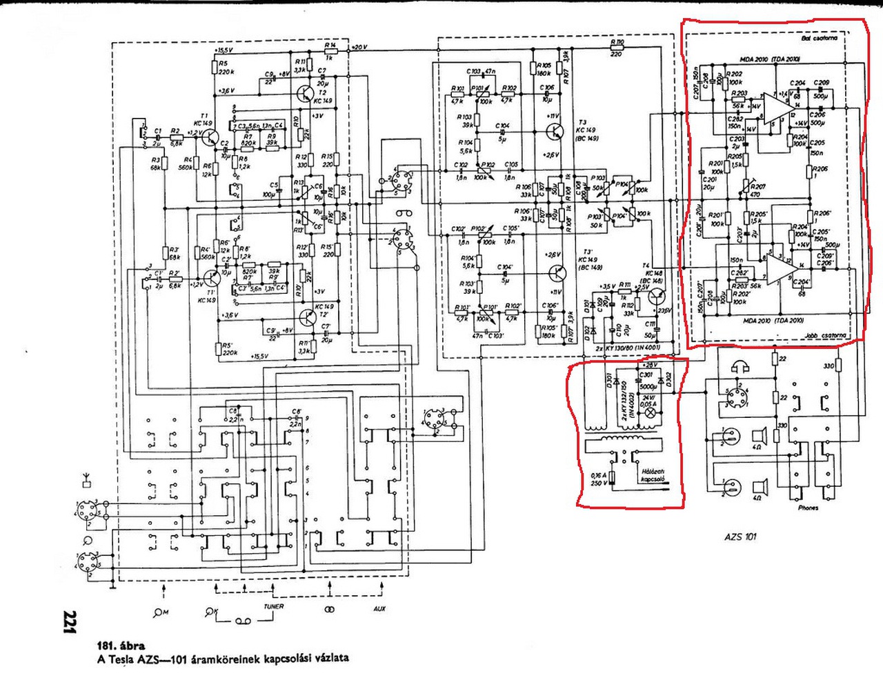

Üdvözletem. Új vagyok itt. Lehet hogy nem is jó helyen teszem fel a kérdéseimet. A következő dologhoz kérnék hozzá értő segítséget. Van egy régi Tesla AZS-101 típusú erősítőm. Ki szeretném cseréli az erősítő részét és a tápot. a bemenet választó kapcsolók a potik maradnának. Egy 2*15wattos erősítőnél nem kellene nagyobb. Kapcsólásirajz és meg felelő tápról kellene infó vagy ötlet. Ez az eredeti kapcsolási rajz. a pirossal jelőlt részeket szeretném kicserélni.
(#) gyuszo válasza Papmacska hozzászólására (») Feb 7, 2016 /
A TDA2010 helyett legjobb TDA2030-at beépíteni a helyére. A következő helyen minden infót itt megtalálsz a hozzávaló tápról is.Bővebben: Link
