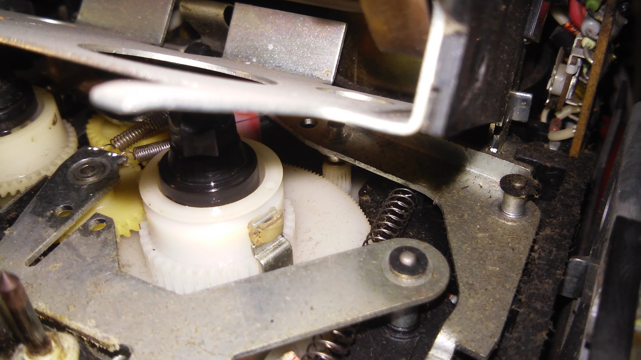

(#) otthonpc20 hozzászólása Feb 8, 2016 /
Sziasztok! Lehet nem jó helyre írok, de nem tudom melyik témában lenne a kérdésemnek helye.
Van egy pár RFT Compact 1100 típusú zenegépem. Az egyiknek a magnójával olyan gondom lenne, hogy nem ad ki hangot, de végig a fejtől búg ha csavarhúzóval hozzáérek. Amúgy csévél és a lejátszás megy. Átraktam egy másikba a magnórészt ott tökéletesen szól. tudnátok segíteni, hogy merre keressem a hibát. Előre is köszönöm!

Közben sikerült megoldani tápegység hiba volt a 4 ből csak két lábon volt fesz.
Még annyi baja van, hogy valamelyik szerintem fogaskerék szaljt .
Készítettem róla egy videót:
https://www.youtube.com/watch?v=I0yIHMNaMlM
(#) steelbird válasza otthonpc20 hozzászólására (») Feb 8, 2016 / 1
Szerintem darál a kuplung fogaskerék. A kuplung vékony fogaskereke, vagy az ahhoz kapcsolódó fogaskerék el van kopva. A hiba oka a kettőt egymáshoz szorító rúgó elgyengülése. Emiatt a nyomaték széttolja egymástól a fogaskerekeket és megugranak. De ha már így darálnak, akkor valamelyik elkopott)
(#) CHZ válasza otthonpc20 hozzászólására (») Feb 8, 2016 /
Jobboldali orso kuplungja tul erosen huz es atugranak a fogaskereken a fogak, ezt tippelem.
Ellenorizd, milyen erovel huz, kazetta nelkul, lejatszasban. Ez BRG mechanika.
(#) otthonpc20 válasza steelbird hozzászólására (») Feb 8, 2016 /
Csináltam képeket szemre nem látszik kopottnak. Vagy alul is van fogaskerék? A rugón lehet feszíteni valahogy?
(#) otthonpc20 válasza CHZ hozzászólására (») Feb 8, 2016 /
Az a baj, hogy nem tudom milyen erővel kéne húzni. Azt vettem észre, hogy a képen látható kis fogaskeréknél a nagy imbolyogva jár, nem mindig ugyan ott fut és van egy pont ahol nagyon a szélén van. Nem lehet, hogy terhelés alatt itt megy a két fogaskerék egymás mellé?
(#) CHZ válasza otthonpc20 hozzászólására (») Feb 8, 2016 / 1
Lejatszasnal, ha lefogod, meg kell csusznia, nem fejthet ki nagy erot.
Masik oldalrol is jo lenne egy foto.
Csúszni nem csúszik ha nagyon erősen megfogom akkor lekapcsol a mechanika.
Nem az erotol kapcsol le, nehany masodperc mig a vegallas kapcsolo mukodesbe lep.
Kuplungot keresd meg, ott lehet problema.
(#) Tomi94 válasza otthonpc20 hozzászólására (») Feb 8, 2016 /
Az alsó kisebb fogú tárcsának el kéne tudnia forogni akkor is, ha kézzel megfogod az orsót. Ha nem ez történik, akkor vagy rossz a fogaskerék, vagy leragadt a kuplung (a két tárcsa között levő filc surlódóbetét).
Amit írta az előbb, hogy hullámozva jár a kis fogaskeréknél a rugót kicsit rövidebbre vettem. most jó! Kicsit tesztelem, hogy így marad-e.
Köszönöm a segítséget!
Remelem jo lesz, ha megis eros a kuplung, akkor vekonyabb szalag szelet gyurheti, foleg kazetta elejen.
