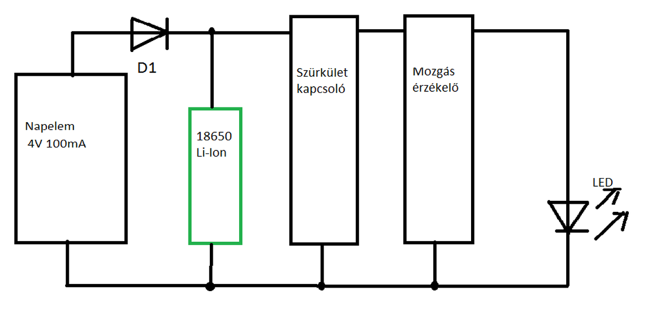

Én nem helyettesítő alkatrészt keresek, hanem konkrétan olyan diódát, ami mefelel a célomnak. Az pedig az volna, hogy egy 4V napelemből táplálát akkut milyen fajta diótával lehet védeni a napelembe való visszatáplálástól. (Tehát mikor este a napelem feszültsége lecsökken, az akkuból ne follyon vissza az áram a napelembe.) Konkrétan olyan diódát keresek, amin a legkissebb a soros feszültségesés. Kb 100-200 mA terhelhetőségü elég. Tudnátok ilyet mondani? Az általános 0.7V os diódák nem jók, azon sok feszkó esik. Jómagam Schottky-ra vagy germániumra (ha gyártanak még ilyet elfogadható áron) gondoltam. Mondjatok pár típust legyetek szívesek, lehet ebay-es is. Köszi. A hozzászólás módosítva: Nov 2, 2015

Ajaj, köszi, de nekem nem ilyen nagy power alkatrészek kellenek. Csak minél kissebb, annál jobb. Mint írtam, 100-200mA es napelem fog tölteni egy egycellás litium akkut. Tettem egy móricka rajzot, így egyértelmü...
Ez így kevés lesz egy LI-ION cella töltésére, még ha germánium diódát használsz /0,3 V nyitó feszültség/ akkor is. DC-DC konverter megoldaná a problémát. A rajzon 1W LUXEON LED meghajtása 6-8 sorosan kapcsolt PV cellával, 3 NIMH akkupakk vagy 1 LI-ION cella töltése.
Hát én akár hogy nézem ezt a rajzot, ennek semmi köze nincs az aksi töltéséhez. Ez egy sima DC DC konverter LED meghajtó áramgenerátor. Ki tudja mennyibe kerül, nem is találtam, és még meg is kéne építeni. Ehelyett az ebay-en vannak készen rendelhetőek is. Nyilván áramgenerátor lesz az én kapcsolásomban is, de azt nem rajzoltam be...
Na de mindegy is, azt hiszem cserélem a napelemet 5V os típusra, soros diódának jó lesz egy 1N40001 így már nem lesz gáz a 0.7V feszültségesés. És esetleg még egy soros ellenállást a dióda mögé, amint 0.2V / 0.3V esik, csak hogy ne lépjem túl a Li cella maximális 4.2V feszültségét töltés közben...
