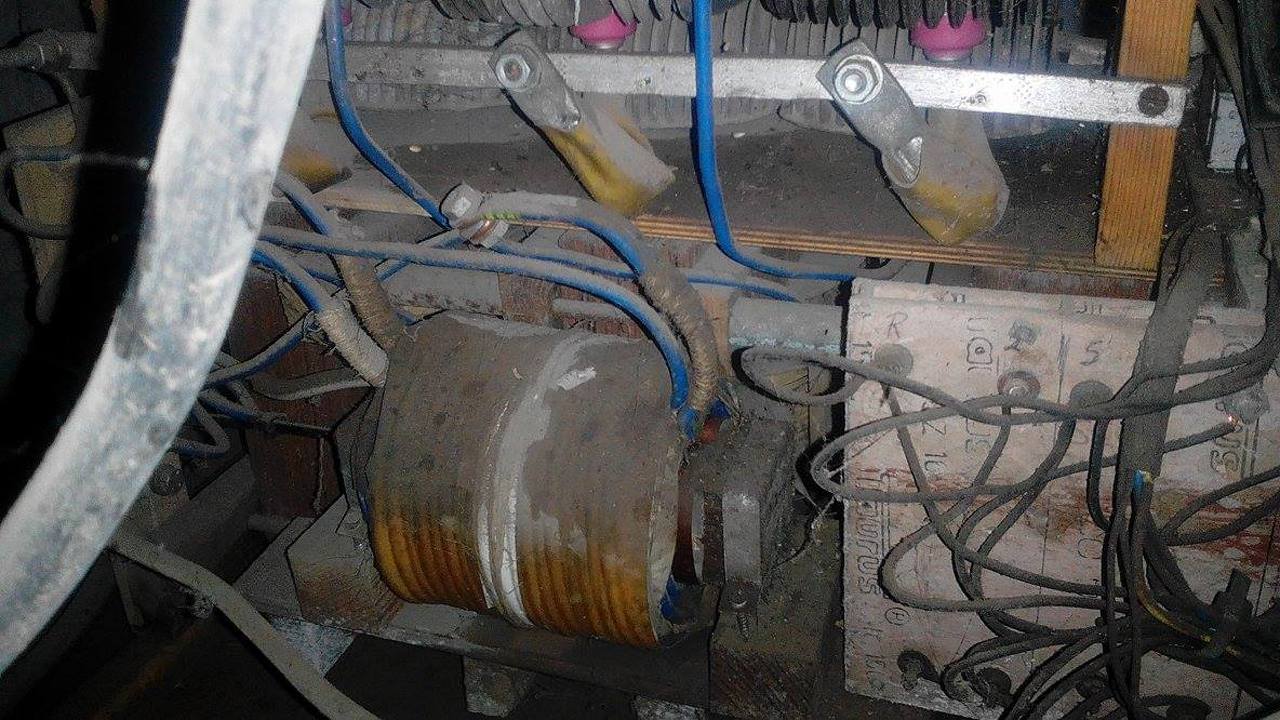

Sziasztok, faternak van egy házi gyártmányú hegesztő trafója és azt szeretné átalakítani. Van benne 6db dióda (képeken) és azt szeretné tudni hogy ezek a diódák hány amperesek és hány voltosak. Valamint három diódát tirisztor-ra akar cserélni hogy szabályozni lehessen. Kérdés hogy milyen tirisztor kellene ezek helyett a diódák helyett? Előre is köszönöm a segítséget.
Rá van írva a típus: D161-250, ehhez neked is megtalálja a gugli az adatlapot. A 250 jelenti hogy 250A-es, kell lenni utána még egy számnak az meg a fesz tűrést.
Tessék adatok.
Ilyesmire keress: д161-250 характеристика, диод д161-250 характеристика, д161-250 параметры.
Csak ennyi szám van rajt ami a képeken is látszik. Az A161-250 után egy téglalap van benne két vonallal, most ezt is lefényképeztem, így már teljesen körbeértem rajta. Konkrét tirisztort tudnál ajánlani? Csináltam képeket a masináról is, szerintem ilyet még úgysem láttatok
A diódák simson hengerfejekbe vannak építve a hűtés miatt. |
