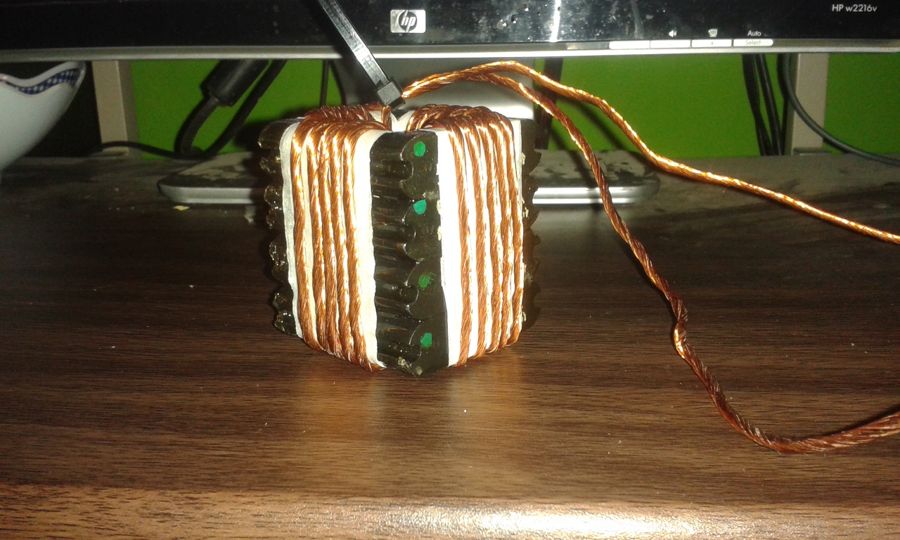

(#) Sly hozzászólása Feb 8, 2016 /
Hmm sütöfolia az még lett volna de az a zacsko mááár problémás...Pausz papír esetleg?
(#) erbe válasza Sly hozzászólására (») Feb 8, 2016 /
Jó az a sütőpapír.
Ilyen lett...Vélemény?
Nem akartam 2x15szálat külön-külön mert igy jobban "tetszik" , de azért köszönöm az észrevételt...
Nem szedtem szét az elözö sodratot,hanem csináltam egy újat,igaz már nemvolt elég 0.35-ös huzalom,igy csináltam 0.28-asbol abbol is 44szálat összefogva,ez kb 2.7mm2 amennyi kell is..
Ha igy megfelel a tekerés akkor holnap megy rá a lakk...
2sor sütöpapirt tekertem a trafóra és utána jött a primer..A primer és szekunder közé elég lesz a két sor,vagy tegyek pl 4-et?
(#) bistvan196700 válasza Sly hozzászólására (») Feb 9, 2016 /
Szia! Ezzel a tekercselési technikával mármint a (primer tekercselésre gondolok) még több helyet lehet spórolni. http://www.hobbielektronika.hu/forum/topic_post_1091542.html Tehát az elemi szálakat nem kell összesodorni.
(#) Ge Lee válasza Sly hozzászólására (») Feb 9, 2016 /
Ahogy már előttem leírták, ne sodord össze hanem laposan tekerd, több helyed marad.
(#) dara válasza Sly hozzászólására (») Feb 9, 2016 /
Jó lesz ez,mehet a 4 ráteg papir nem foglal sok helyet.Ebbe már lazán belemegy a szek.
(#) Sly hozzászólása Feb 9, 2016 /
Üdv.Ujra áttekertem...Jolesz igy?A huzalt mikrohullámu sütö szekunderéböl bontottam,néhol egy egy szálban lett egy kis fodrozodás...Ez mekkora problémát tud okozni?
A hozzászólás módosítva: Feb 9, 2016
Kicsit igazittottam a tekerésen hogy jobban nézzen ki meg kicsit még kisimitottam a szálakat és beáztattam lakkba.Remélem jólessz.
A szekundert azt hogy osztjam el?6menet kell rá ha jol olvastam de itt meg 4 oldal van...Mindegy hogy melyik oldalra megy a mardék 2 menet vagy annak is van valami módja hogy miként kell feltekerni?Vagy tekerjek 8 menetet és ne 6-ot?
(#) kissadam válasza Sly hozzászólására (») Feb 9, 2016 /
Emlékeim szerint szell69 kolléga ennél a magelrendezésnél 28/8-as menetszámokkal tekercselt. Azt könnyebb elosztani a 4 oldalon. A gerjesztés is kisebb lesz, ezáltal a maximális kivehető teljesítmény is csökken, de lehet célravezetőbb megoldás. Elviekben így is tud olyan 120A-t. Mondjuk Ő csak 3 pár magot használt.
(#) Sly válasza kissadam hozzászólására (») Feb 9, 2016 /
Hát ezt már szeretném igy hagyni...Hacsak a tölem jobban hozzáértök nem mondják hogy tekerjem át... Azthiszem berobbantam kolléga volt az aki 20/6 menettel tekerte a 4 pár u 57-et...Nmtudom ö hogyan osztotta el a 6 menetet...
Csak plusz infoként írtam a menetszámokat. Berobbantam kolléga gyakran felbukkan errefelé, hátha jön majd és megmondja ő hogy csinálta. De érdemes lehet visszaolvasni, korábban rengeteg dolgot leírt a saját gépe építéséről.
(#) erbe válasza Sly hozzászólására (») Feb 9, 2016 /
Egy toroidon (toroidszerű magon) teljesen mindegy, hogyan osztod el a 4*1,5 menetet. Lehetőleg egyenletesen. 1-2-1-2 vagy 2-1-2-1 mindegy.

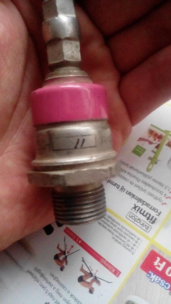

(#) k3gy3tl3n hozzászólása Feb 13, 2016 /
Sziasztok, faternak van egy házi gyártmányú hegesztő trafója és azt szeretné átalakítani. Van benne 6db dióda (képeken) és azt szeretné tudni hogy ezek a diódák hány amperesek és hány voltosak. Valamint három diódát tirisztor-ra akar cserélni hogy szabályozni lehessen. Kérdés hogy milyen tirisztor kellene ezek helyett a diódák helyett? Előre is köszönöm a segítséget.
(#) Ge Lee válasza k3gy3tl3n hozzászólására (») Feb 13, 2016 /
Rá van írva a típus: D161-250, ehhez neked is megtalálja a gugli az adatlapot. A 250 jelenti hogy 250A-es, kell lenni utána még egy számnak az meg a fesz tűrést.
(#) _BiG_ válasza k3gy3tl3n hozzászólására (») Feb 13, 2016 /
Tessék adatok.
Ilyesmire keress: д161-250 характеристика, диод д161-250 характеристика, д161-250 параметры.
(#) k3gy3tl3n válasza Ge Lee hozzászólására (») Feb 13, 2016 /
Csak ennyi szám van rajt ami a képeken is látszik. Az A161-250 után egy téglalap van benne két vonallal, most ezt is lefényképeztem, így már teljesen körbeértem rajta. Konkrét tirisztort tudnál ajánlani? Csináltam képeket a masináról is, szerintem ilyet még úgysem láttatok A diódák simson hengerfejekbe vannak építve a hűtés miatt.
