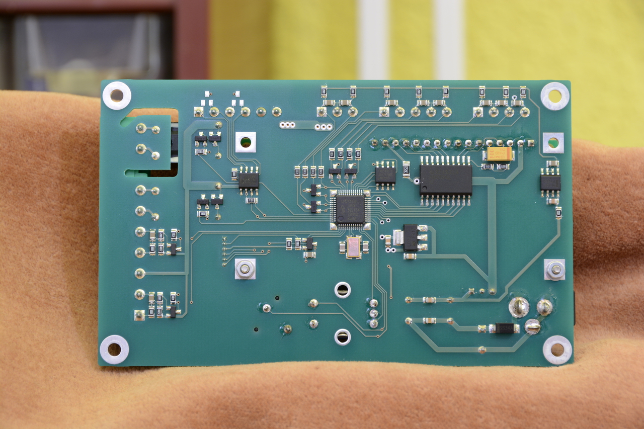

Készül a kazánomhoz a hőmérő, adatgyüjtő és fagymentesítő. Csak nagyon lassan. 8db hőmérő (KTY81), 2 kontaktus bemenet (termosztátok), 2 relé kimenet a kazán felé és egy RS-422 a szerver felé. Most itt tart a panel. Igazából csak a tervezés és a software a saját munkám. Gyártatott panel és nem is én ültettem be. Én ezt mar nem látom. Amíg láttam, addig sem tudtam ilyen szépen SMD-t forrasztani. 1-2 lábasjószágot én tettem bele, azoknál nincs is letakarítva a panel. Talán egyszer lemosom.

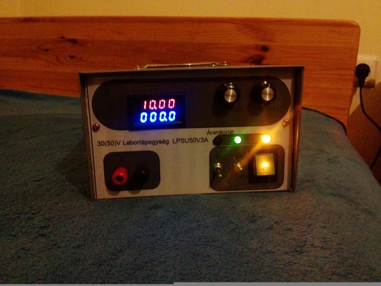

Elkészült végre végleges változatában a labortápegységem, proli007 LPSU50V3A kapcsolással.
Rengetegszer buheráltam, cserélgettem a panelmérőt, de most már így marad. Az előlap véleményem szerint is lehetett volna szebb,jobb, de már belefásultam a variálásba

Profi munka! A PTC-k hogy vannak bekötve, nem látok nyolc műv erősítőt, áramgenerátort, hogy lesz és mekkora a jel (tól-ig) tőlük?

Kösz. Van egy 78L12 (harmadik kép jobb széle) arról vannak megtaplalva soros 10k-kon keresztul. Ettől kb. 0.8-1.2mA folyik rajtuk. Olyan 1.4V..3.3V a hasznos tartomány. 8 csatorna 10 bit A/D.

Elég jó ez így is!
4 digites árammérés?

Igen, 4 digites

Vannak már működési tapasztalatok, mennyit "ugrál" a mérés? Nem húzzák el egymást a PTC-k? Arra gondolok, nekem azért kellett átállnom PTC-ről DS-re, mert ahogy bekötöttem/kikötöttem még egyet, újra kellett kalibrálnom az összeset, pedig (vagy éppen azért) én mindegyikhez külön LM317-esből tettem áramgenerátort. De egyébként megbízhatóan működtek.

Nem ugral egyaltalan es kalibralas utan 1 LSB-n belul egyutt is futnak (-19 es +25 kozott. A +100 fokos meres meg hatra van). Nem huzzak el egymast, de nem is tudjak, mert 8 fuggetlen aramkor. Csak a +12V a kozos, de a 78L12 eleg stabil, raadasul a homeronkenti aram is nagyon keveset valtozik, ezert a 78L12 terhelesingadozasa is kicsi.

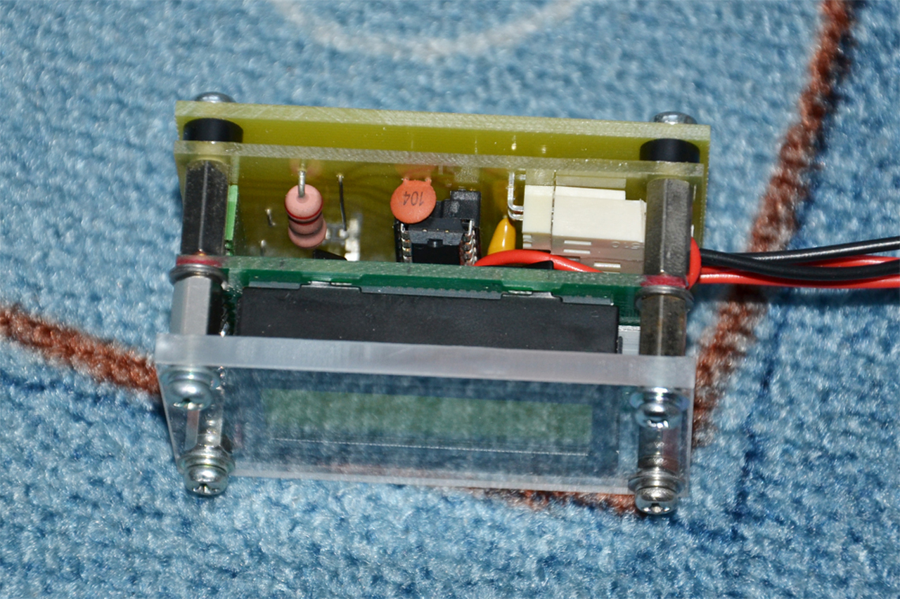

Én egy újabb Arduinos projektet hoztam össze. Mindössze annyit csinál hogy méri a hőfokot és behúz egy relét adott ideig. Apukám kérésére készült és a kazánt felügyeli.

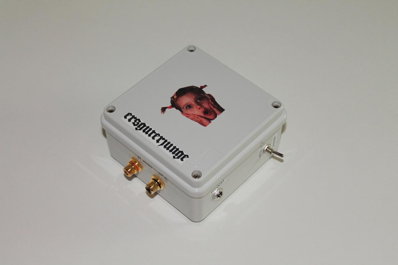

Csak megszültem ezt is - RIAA korrektor. (éljenek a lemezek!)
Eléggé peches voltam, egyszer a hálózati aljzatot, másszor a jack aljzatot sikerült tönkretennem a beszerelés folyamán(ezért is került bele végül egy panelaljzat), de végül is elkészült. Mivel ez az első (pontosabban a második) korrektorom, ezért fogalmam sincs, hogy innen hova van előre. Alapzaja ha van is, akkor szerintem az én szintemen ez teljesen tűrhető. Az alkatrészek nagy része bontott, 2 kondenzátort pl. döglött takarékosból kukáztam. A gond csak az volt, hogy itthon magányosan csak egy lappangott, ezért a nagybátyámmal kutattunk nála 15 percet, aztán sikeresen szétrobbantottam (ismét) a fénycsövet a tenyeremben. Ezúttal megúsztam sértetlenül.
Várom a kritikát, nyugodtan szedjetek szét!

Szép munka!
Megkérdezhetem melyik programmal tervezted a panelt és
hol gyártattad le?

Nagyon szép, és precíz munka! Gratula!

Jó lesz gratulálok, bár egy NYÁK-ot megérdemelt volna és jobb is lenne tőle.

Köbzoli: azt a matricát is én gyártottam. Először a teásdobozról beszkenneltem a kislány arcát, kivágtam számítógépen, kinyomtattam öntapadósra, aztán arra még egy átlátszó fóliát is húztam, ollóval körbevágtam, s már kész is.
Másik Zoli kolléga: mostanában eléggé macerássá vált itthon a nyákkészítés, mert a kis lyuk, ahol dolgoztam, át lett alakítva, tele van anyu kézimunkás felszerelésével az oviba, és nem könnyű visszaalakítani vegyszerezésre.
(#) zolika60 válasza janikukac hozzászólására (») Feb 13, 2016 /
Fürdőszoba, vagy konyha nincs? Esetleg garázs vagy műhely?
