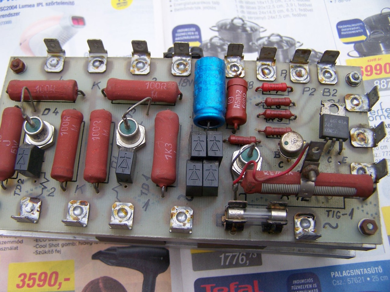

(#) hulala hozzászólása Szept 5, 2014 /
Talán valaki felismeri melyik AWI-s gépből való és pontosan melyik része - ránézésre magyar gyártmányú .
(#) erbe válasza hulala hozzászólására (») Szept 5, 2014 /
Transzduktoros, tucatnyi BY238 és Siek...-tal. Tényleg nem mai gyerek.

(#) mpisti válasza hulala hozzászólására (») Okt 9, 2014 /
A feltett fotó Viszék KND350-500 illetve Iskra TIG 350 AWI hegesztőgéphez való. Ez a rész szabályozta mágneses erősítőn keresztül a hegesztőáramot. A TW 400 rajzát beszkennelem és küldöm.

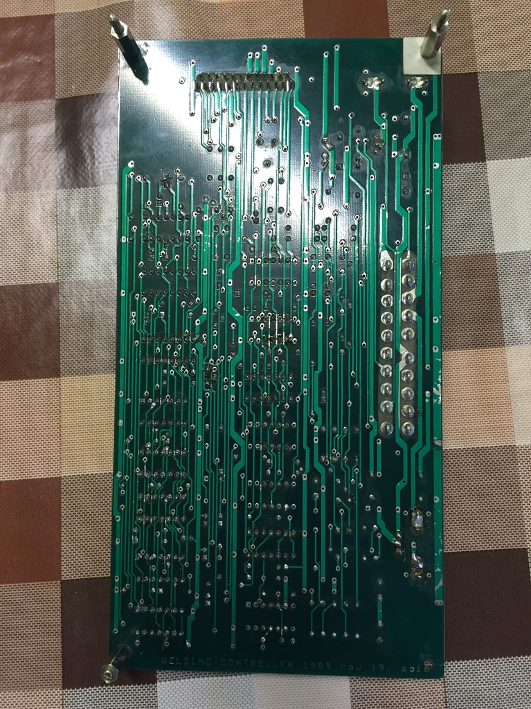

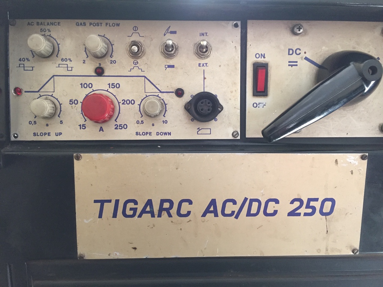

(#) gyurci hozzászólása Dec 3, 2015 /
Még keresek ARCOS TIGARC-250A AC/DC elektronika
rajzot, vagy vezérlő panelt bontot is megfelelne.
(#) Chipmunk1960 válasza nyekk hozzászólására (») Dec 23, 2015 /
Szia, Ha nincs más, hozzá kell értetni a wolframot a munkadarabhoz, utána gomb indít, és elhúzni, így kevésbé sérül a vége. De ha már gömb lesz a vége, jó lesz alumíniumhoz.
(#) gyurci hozzászólása Feb 6, 2016 /
Még mindig keresem ennek az AWI hegesztő, digitális paneljének a dokumentációját.
Ha valaki tud, akkor kérem segítsen nekem!
Köszi.
(#) PDM válasza gyurci hozzászólására (») Feb 12, 2016 /
Az eredeti dok. nincs meg, de megtaláltam néhány lapot és beszkenneltem. Meg vagyok hatódva.
