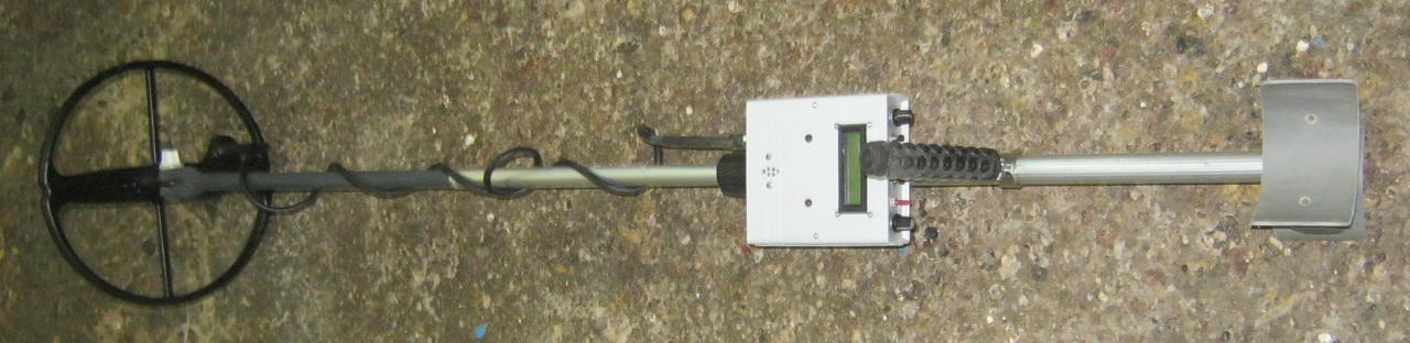

(#) mateatek hozzászólása Feb 17, 2016 / 4
Összeraktam a mikrovezérlős gépemet. Mivel esős idő van, még nem vittem ki, de biztató a dolog. Menüből állítható a gép frekvenciája, érzékenysége, a talajkiegyenlítés és a diszkrimináció. A hangerő, és a mély hang diszkje potis lett.
Igazából a gép analóg, csak kapott egy digitális "hengerfejet" A proci előállítja az 5, 10, vagy 15 kHz-es frekvenciát. Ehhez képest 200 lépésben állítható, 180° átfogással a talajkiegyenlítés kapujele. A diszk kapujele a talajkiegyenlítés kapujeléhez képes állítható 180° fokban, szintén 200 lépésben. A procin van két kimenet, amiken logikai jelek vannak, attól függően, hogy milyen frekvencián megy. Ezzel az adó, és vevő körök hangolhatóak rezonanciára, megfelelő kapcsolóelemek segítségével. Az érzékenység 16 lépcsőben állítható PWM jel. 0 és 3.3 volt között. Ezt megfelelően leosztva szabályozható vele a gép érzékenysége.
A mikrovezérlő meglehetősen stabillá tette a gépet. A fej offszete nem számít, csak nem fejelje a tápot a szinusz. A gép 2 darab lítium celláról megy. Nagy része 5 voltos táplálású, a kontroller 3.3 voltos. Az analóg részek 10 voltról mennek. (tápfesz és illesztés kavalkád)
Az érzékenységét eddig csak levegőben tudtam nézni. 10 és 15 kHz-en 40 centi fölött van a kis egy forintos. 5 kHz-en viszont csak harmincvalamennyi.
(#) Bu13 válasza mateatek hozzászólására (») Feb 17, 2016 /
Ez nem semmi! Gratulálok!
(#) mateatek válasza Bu13 hozzászólására (») Feb 17, 2016 /
Azt azonban hozzá kell tennem, hogy a programozást, és a kontroller körüli munkákat Attila86 végezte. Én csak alkalmazom.

(#) adri986 válasza mateatek hozzászólására (») Feb 17, 2016 /
Aluminiumra hogy vasaltad fel a feliratot ha nem titok? Amúgy gratulálok, szép munka.

(#) mateatek válasza adri986 hozzászólására (») Feb 18, 2016 /
Nem titok. Az anyaga fekete műanyag, amin fémszínű bevonat van. Ezt egy helyi vállalkozó lézerrel gravírozta, furatozta. A lézer leégeti a bevonatot, és alatta fekete felirat marad.
800 forint áfával

(#) mateatek válasza mateatek hozzászólására (») Feb 18, 2016 /
Az idő kevésbé volt ma moléka. Így kimentem a kertbe a leásott érmékhez. Van különbség frekvencia és frekvencia között.
5 kHz-en a gép max a 22 centi mélyre ásott kis 1 forintost érzékelte. De közben kaszálhattam a gazt a fejjel, nem volt gond. Ha a gödör fölött beállított talajkiegyenlítést 2-3 fokkal visszavettem keresés közben, még nem jelzett a talajra. Az egymás mellett elásott apró szöget és alufóliát vasként jelezte. Az adó tekercsen az 5 kHz-es jel kb 35 voltos amplitúdójú.
10 kHz-en a gép 25 centi mélyen jelezte a forintost max. A talajkiegyenlítésre már érzékenyebb volt, és a vas-alu kombót határozatlanul jelezte. Hol így, hol úgy. 65 volt az adó tekercsen.
15 kHz-en a 30 centi mélyen lévő 1 forintost halványan jelezte. A vas-alut egyértelműen megástam volna vele. A talajkiegyenlítést nagyon pengén kell beállítani. Ha 2-3 fokkal határozottabbra állítom, mint kellene, már nem jelez levegőben egy bronzérmét. A fej érzékenyebb az ütődésekre és az aljnövényzetre. 80 volt van ilyenkor az adó tekercsen.
