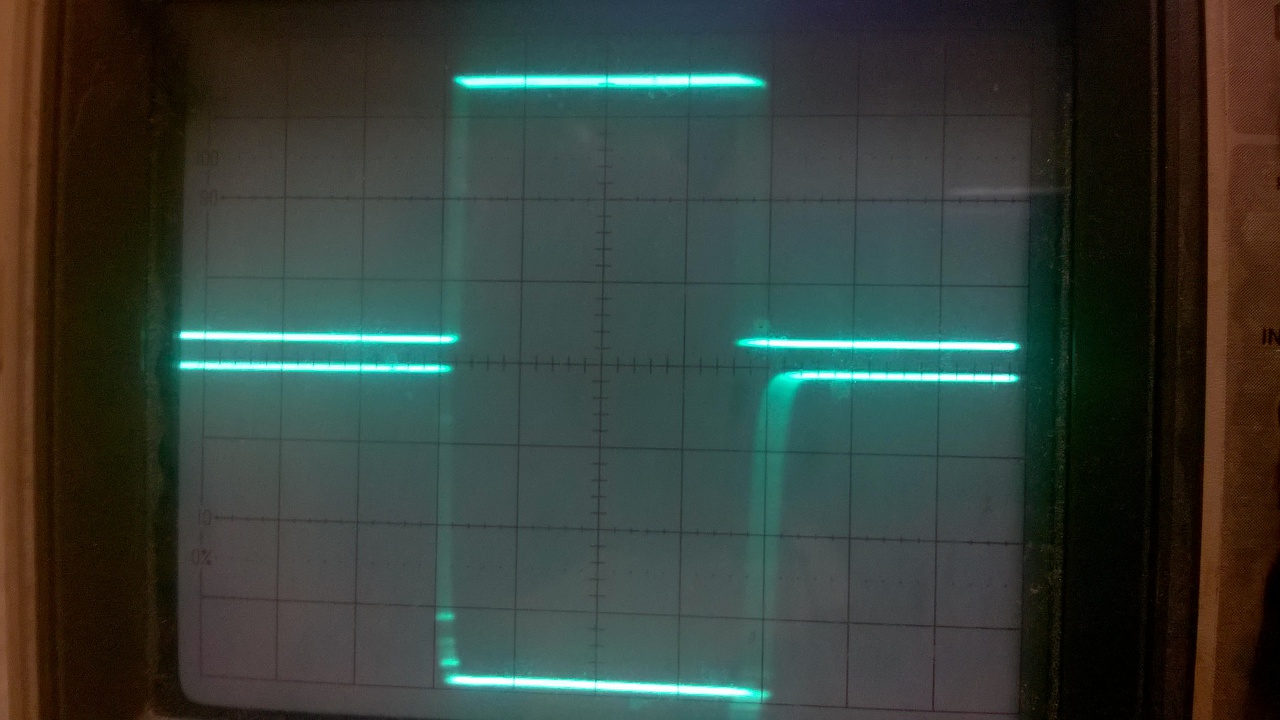

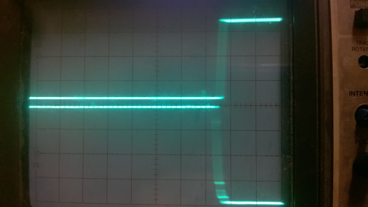

Csatlakoztatom a nyáktervet (felülnézet) és a kapcsolást. A méréseket külön végeztem, mármind, ráhelyezem a szondákat bekapcsolom, majd kikapcsolom az áramkört, áthelyezem a szondákat stb. A felső feten egy 100:1 szondát használtam.
A 3as képen 100:1 szonda a felső IGBT Source-an (a Gate-jén nem volt semmi), és a másik szonda 1:1 az alsó IGBT Gate-jén
Az 1N4142 diódákkal sorosan nem tettem ellenállást, azokat áthídaltam, csak berajzoltam ha netán majd kellenek.
P.S. Az egyes alkatrész értékei nem reálisak, kérem ne vegyétek őket jóhiszeműen.

(#) (Felhasználó 46585) válasza FRobert hozzászólására (») Feb 16, 2016 /
Szerintem, ez jó. ( némi félreértés után... ) Holnap leírom, hogy mit látsz. Ez még nem magyarázza meg a melegedést.
De korábban azt írtad, hogy a 3-as képen a két tranyó gate feszt lehet látni...most azt, hogy az alsó tranyó gate fesz, meg a felső tranyó emmittere. ( Ha IGBT, akkor nem source, meg drain van, hanem kollektor, meg emmitter ) Akkor most melyik?
(#) FRobert válasza (Felhasználó 46585) hozzászólására (») Feb 16, 2016 /
Bocsi az ekezetekert, mobilrol irok.
Akkor pontositok. IGBT hasznaltam, es tevedtem mert colector es emitterjuk van az IGBT nek. A 3as kepben a 100:1 szonda a felso IGBT emittereben van, es az 1:1 szonda az also fet gate-jere van csatolva. A felhasznalt IGBT: STGW30NC60WD

(#) (Felhasználó 46585) válasza FRobert hozzászólására (») Feb 17, 2016 /
Tehát: ha a 3-as ábrát nézed, akkor -1.25 us-nál vezet az alsó IGBT, a trafó árama már belefolyik a tranyóba. A tranyón 1...2V fesz van. A nulla pillanatban kikapcsol az alsó tranyó. Miután egy trafó van terhelésként rátéve, ráadásul jó nagy légréssel, így a mágnesezőárama is elég nagy. Hova folyik tovább ez az áram? Ami továbbra is az alsó tranyón akarna folyni, de az le van zárva. A tranyó meletti diódán nem folyhat, mert annak a katódján befelé nem folyik áram. A felső IGBT-n nem folyhat áram, mert csak a holtidő letelése után fog kinyitni. Emiatt az áram a felső IGBT-vel párhuzamos diódán fog folyni. Ez a dióda be van építve az IGBT-be. Ha erre folyik a trafó árama, akkor ez a dióda ki fog nyitni és az anódja kb. 1 V-tal magasabb potenciálon lesz, mint a tápfeszültség. Tehát, a két IGBT közös pontján 301 V lesz. Ez oka, hogy úgy látod, mintha nem lenne holtidő, vagy rámászott a felső, az alsóra. Tehát, a dióda vezet. Ez az állapot mindaddig fennmarad, amíg az áram iránya nyitva tartja ezt a diódát. Miután csak egy fojtó terheli a félhidat ( ugye, a mágnesező impedancia a trafó primer tekercse és légrés van benne, a szekunder oldal meg nincs megterhelve, ezért olyan, mintha egy fojtótekercs lenne a félhíd terhelése ), az áram háromszög alakú lesz, stacioner állapotban két érték között fog változni, mondjuk -I és +I között. Ez az áram gyakorlatilag teljesen meddőáram, ha nincs ohmos elenállása fojtónak, akkor nem fogyaszt hatásos teljesítményt, vagyis nem fog melegedni sem. Ekkor tulajdonképpen az történik, hogy a fojtó felvesz energiát a betápból, amit a következő félperiódusban vissza is táplál. Ezért ( is ) kell mindenképpen a betápra egy kondi, ami ezt az energiát fel tudja venni. ( Különben, a betápot valami graetz féle állítja elő a hálózatból és azon nem tud visszafelé folyni az áram )
Tehát, ha ez az áramkör rendesen működik, akkor a félhíd kimeneti feszültségében nem lesz olyan, hogy mondjuk nulla érték ( a rezgőköri kondik alkotta osztásponthoz képest ) , csak a betáp két értéke, meg az átmenetek, ami már sok egyéb dologtól függ. ( hardswitch, ZVS... ) Ha megfigyeled a 3-as ábrát ( vagy a szekunderfeszt ), akkor a félhíd kimeneti feszültségének mindkét félperiódusa egyforma hosszú ideig tart. ( Ha nem egyformák, akkor nagy baj lenne, mert ez azt jelentené, hogy a trafó ( vagy jelen esetben a fojtó ) nem egyformán lenne a két irányban mágnesezve ( feltéve, ha az osztáspont nem mászik el ). Ez azt jelkentené, hogy néhány periódus után valamelyik irányba betelítene, hiszen, az aszimmetria miatt nem tud a vas visszamágneseződni. Tehát, ez a része jól működik, jók az ábrák, legalábbis, a működőképesség az látszik.
Melegedés. Számoljuk ki a 3-as ábra alapján, hogyha 117 uH körüi a trafó keresztági induktivitása, akkor mennyi áram folyik? A 3-as ábra alapján a félperióduidő kb. 3.6 us. Ez azt jelenti, hogy az áram a -I-ről a +I-ig fog nőni ez idő alatt. Vagyis, 2 x I lesz az összes áramváltozás. Ebből a -I-től a nulláig egy dióda vezet, nullától +I-ig pedig a dióda melletti tranyó fogja vezetni az áramot. Tehát, ennek a tranyónak az árama negyed periódusig tart és +I-ig nő fel. Az ezelőtti negyedperiódust az ebben a tranyóban levő dióda vezeti.
I = U / L x dt, ahol U a betápfesz fele ( 150V ), L az induktivitás ( 117 uH ), dt a negyedperiódus ( 1.8 us ). Ez kb. 2,3 A-t jelent. Tehát, a dióda árama -2,3A-ről nő a nulláig, ott a dióda lezár és a már bekapcsolt tranyó veszi át az áramvezetést, ami 2,3 A csúcsértéket eredményez 1,8 us idő alatt.
Miután IGBT-k vannak az áramkörben, ezeknek jóval nagyobb a feszültségesésük még ilyen kis áramoknál is, mint egy FET-nek. Nem nagyon találtam adatot ilyen kis áramoknál, de 1 V biztosan van. Az IGBT melletti dióda sem az igazi, jó nagy feszültség esik rajta. Ez persze azt jelenti, hogy ennyi meleg keletkezik, tehát nem véletlenül lesz 70 fokos a tranyó. Ez alapjában nem baj, csak már üresjárásban is kell rá hűtőborda.
Ettől még lehet jó az elrendezés, csak az a kérdés, mire akarod használni. Ezekkel az értékekkel ( trafó induktivitások ), kW feletti táp sejlik nekem. Tehát, elvileg, ha ilyenre van szánva, akkor jó lesz. De azért a Lorylaci táblázatába betenném újra kiszámolni a dolgokat. Ha meg kisebb a táp, akkor ne IGBT-t használj, bár megvannak ennek is az előnyei.
