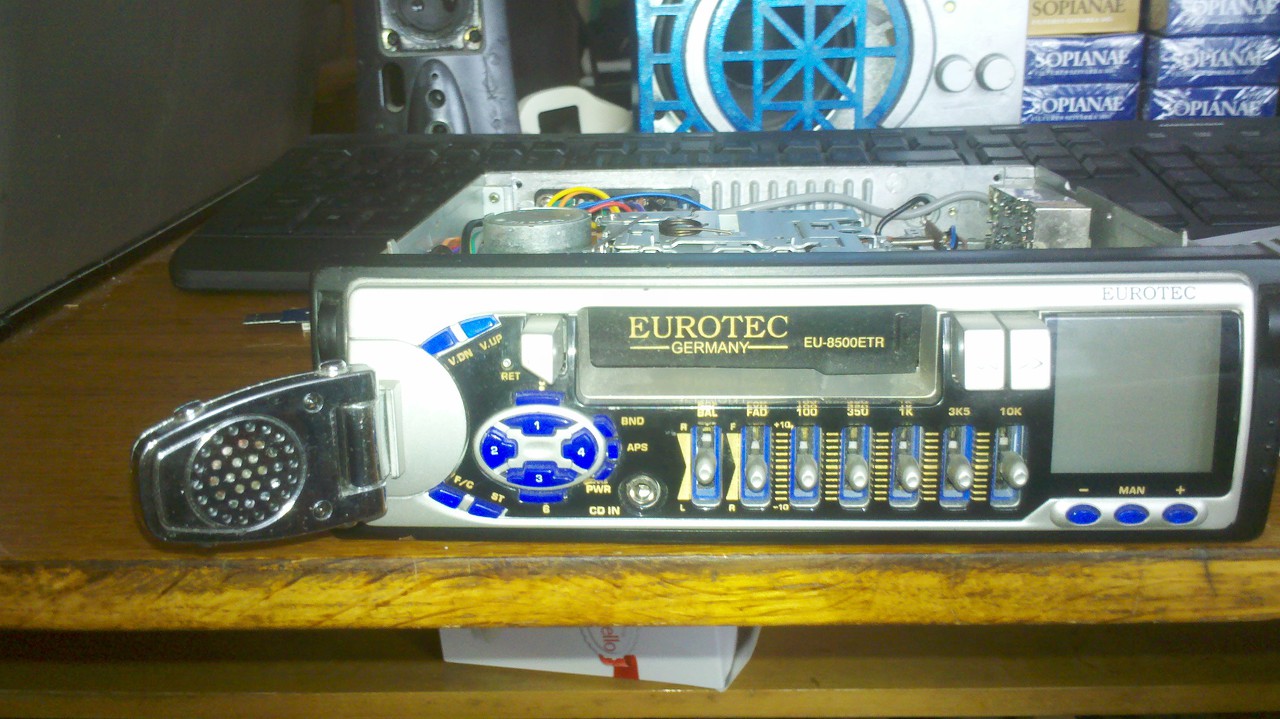

Mindösszesen arról lenne szó, hogy találtam szekrényrendezés közben egy évekkel ezelőtt megvett, pár ezer Ft-os, pár Wattos autórádiót. (Noname, gagyi cucc: analóg állomáskeresés "zsinóros" skálával, stb. Biztosan sejted, mire gondolok.)

Tehetnél fel egy fotót arról az erôsítôröl, mellé téve egy vonalzót méretaránynak.

Ezért mindenképpen kérnénk egy fotót.
