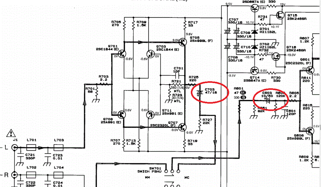

Egy kondis kérdés ismét...Miért van az, hogy sima becsatoló kondinak miért alkalmaznak sokszor indokolatlanul magasabb feszültségű típust, mikor arra a területre semmi nem indokolná azt? (több tervben is láttam már, és ezért a kérdés, viszont tőlük nem tudom megkérdezni...)

Most csak a legutóbbi példát tudom illusztrálni:
Ebbe például a C4-es alkatrész 250V-os 2,2µF-os csatoló kondi, amit szerintem semmi nem indokol, ennek megfelelően a nyákrajzukat is ehhez a nagy feszültség tűrésű alkatrészhez méretezték.
Ezen kívül itt a HE-n publikált egy itteni szerzőtől származó régebbi végfokaiban is előszeretettel alkalmazott ilyen magas fesz. tűrésű becsatoló kondikat. (nyákjait is hozzá igazította) többek között B5, volt valami nagy teljesítményű FET-es tervezése is ha jól emlékszem abban is hasonlóképp tette a csatoló kondikat.

(#) llax válasza hapro hozzászólására (») Feb 21, 2016 / 1
A konkrét kapcsolásban indokolt a nagy feszültségtűrésű csatolókondenzátor alkalmazása. Kb. fél anódfeszültség és kb. 6V DC szinten lévő részek között létesít csatolást. Extrém esetben (akár bekapcsolás közben is) a teljes anódfeszültség is rákerülhet.
(#) Buvarruha válasza hapro hozzászólására (») Feb 21, 2016 /
Így van, de a kolega is jól beszél, ebben az esetben tényleg indokolt a nagyfeszültségű kondi.

(#) reloop válasza hapro hozzászólására (») Feb 21, 2016 / 1
A C4-gyel kapcsolatos válaszok remélem kielégítettek, általános csatolásra mellékelek egy példát Harman Kardontól erősítőből.
Lassan készült a rajzom, közben a többiek részletes választ adtak, ezért újraírtam a hozzászólásomat. Még arra akartam kitérni, hogy az elektrolit kondenzátorokra jellemző szivárgóáram nagyobb feszültségtűrésnél általában alacsonyabb értékű. A szivárgással az a probléma, hogy az egyenfeszültség leválasztása tökéletlen lesz, elhúzza a kondi követő áramkör munkapontját.

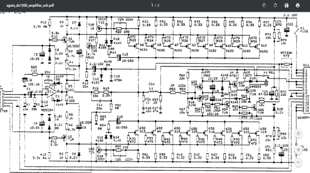

Készül a hibás Ágotám, már szól is, csak 4-4 fet maradt benne. Igazából lecserélném az összeset, párba válogatva. Az egyik felében IRF630-9630 páros volt, a másikban pedig 640-9640, berhelték már a szervízben rendesen. A kérdésem az volna, hogy érdemesebb volna 640-9640el szerelni? Gyárilag, ha jól tudom 30asok voltak benne, a kapcsolási rajzán is az van, viszont a 40es erősebb. Szerintetek melyiket volna érdemesebb belerakni? Íme a kapcsolási rajz.
(#) reloop válasza Gyozo92 hozzászólására (») Feb 21, 2016 /
Szia! Az IRF640 túl lomha ehhez a kapcsoláshoz, nézd meg az adatlapjukon a belső kapacitásaikat!
