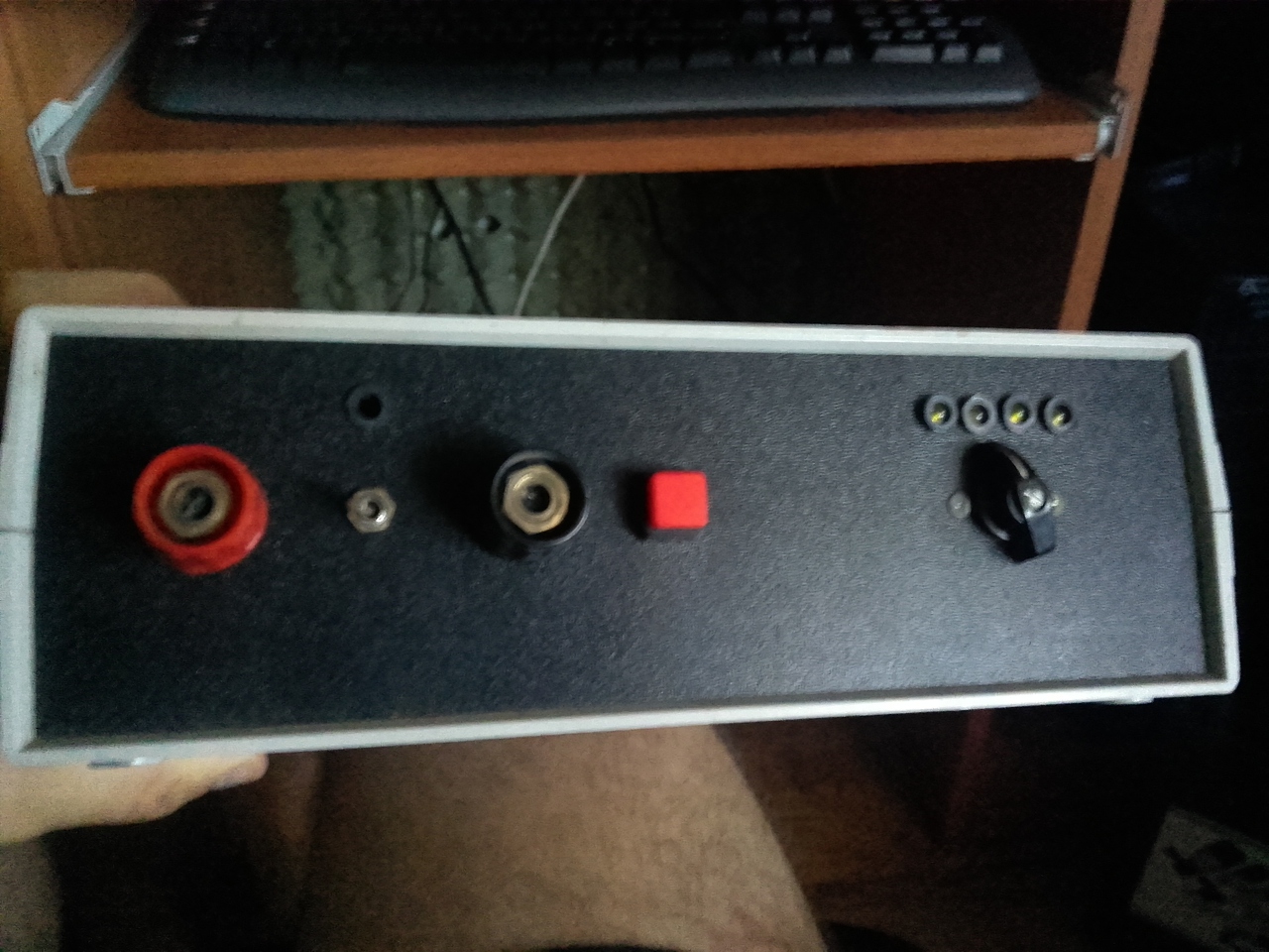

Vettem internetről egy házilag épített stroboszkópot. Ez úgy áll össze hogy van egy vezérlő egység, (képeket mellékelem) és hozzá 4 db 500 Wattos lámpa. Ebből 2 db tökéletesen üzemel, de a másik 2 valamiért nem. A lámpák felvillannak, tehát az izzóval nincs baj, de nem úgy ahogy kéne, csak néha bevillannak teljesen véletlenszerűen 1-1 villanásra. Megnézte egyik ismerősöm, ő kicserélt benne 3 kondit de nem az a baja. Szóval a segítségeteket kérném hogy mi baja lehet az eszköznek, vagy mit kéne rajta kicserélni. Köszönöm!
Szerintem elhasználódott az a kettő cső. Gondolom az nem villan rendesen, amelyik fekete. A hozzászólás módosítva: Júl 12, 2016
Helló!
1 cső van benne, csak körbe tükör van ezért látszódik többnek. Bár az igaz hogy egy kicsit fekete a cső alja. De az az érdekes benne hogy néha felvillan. |
már működik, nem nyúltam a strobiba bele egyáltalán.
