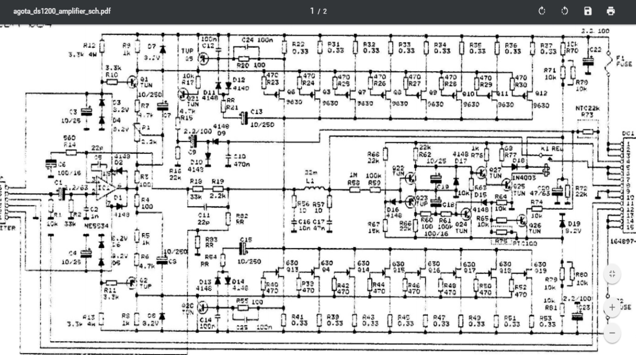

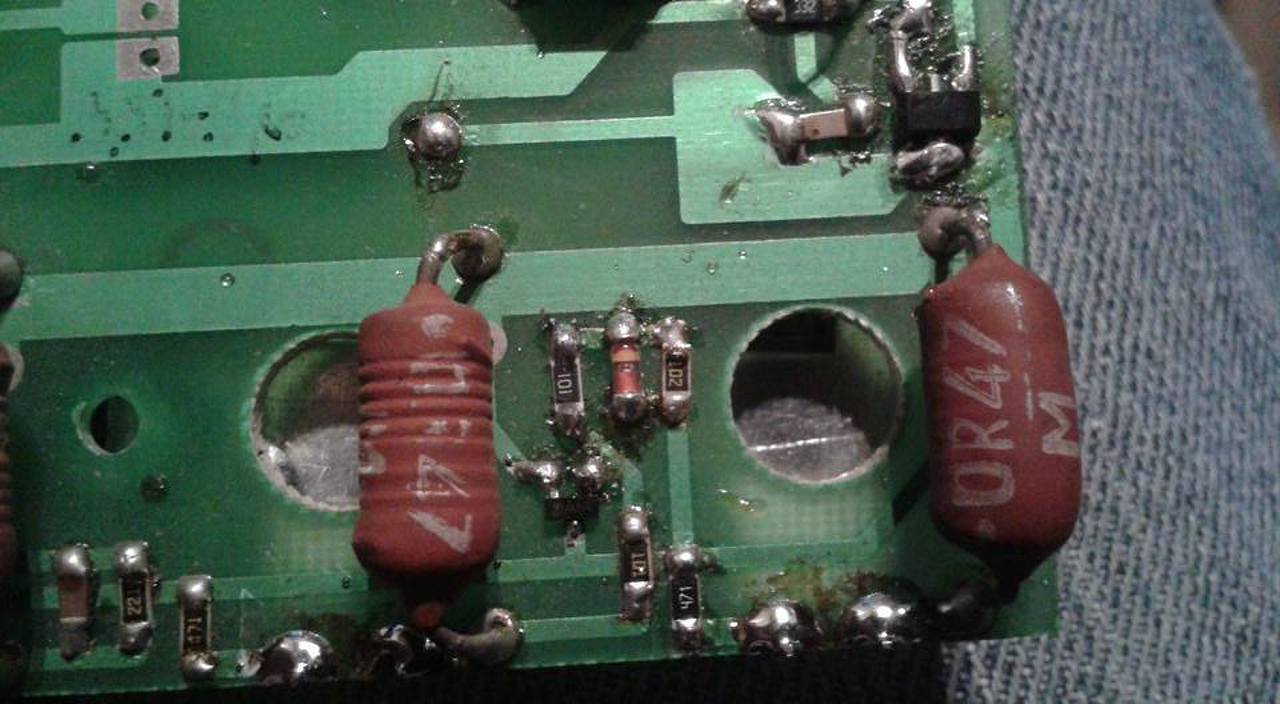

(#) Gyozo92 válasza steelbird hozzászólására (») Feb 21, 2016 /
Köszönöm a válaszotokat, akkor maradok a 30nál. A szervizben simán beleszórták a 40eseket, ráadásul beleszakítottak egy csavart, amit nem cseréltek ki (1 csavar fogta a hűtőbordát) ez okozott rövidzárlatot a kimeneten, mert bele tudott érni egy csavarba. Akkora pörkenés volt a csavaron, alig tudtam kitekerni. Csodálkozott az egykori tulaj, hogy hibásan kapta vissza a szervizből. Így inkább megszabadult tőle 4 ohmra ad elvileg 50 voltot, az olyan 12-13 amper lehet, azt el kell bírja bőven 8-8db 30as fettel is.

(#) Gyozo92 válasza reloop hozzászólására (») Feb 21, 2016 /
Még egy kérdésem volna, a kapcsolási rajzon 0.33 ohmos ellenállások szerepelnek, míg a valóságban 0.47esek vannak benne fetenként a drainen. Van ennek valami jelentősége, vagy elenyésző? Én anno 0.33asokat raktam a source-ra, ha jól emlékszem.
A hozzászólás módosítva: Feb 21, 2016
(#) reloop válasza Gyozo92 hozzászólására (») Feb 21, 2016 /
A nagyobb értéknél kicsit több a veszteség, de előnyös a jobb terheléselosztás és a nagyobb helyi visszacsatolás miatt. Az áramkorlát gondolom most a 0,47Ω-hoz van hangolva.
Hát ez jó kérdés, hogy hova van hangolva... Ha nem utólag rakták őket bele, akkor biztos. Mondjuk eredetinek tűnnek.
(#) Gyozo92 hozzászólása Feb 21, 2016 /
Ez a dióda a kapcsolási rajzon a D7 illetve a D8? Ez 3.2v zéner akar lenni? Bal alsó, illetve felső sarokban a kapcs rajzon.
A 3,2V a táptól mért feszültség nyugalmi állapotban. A dióda 8-10V-os Zener.
Így már értem, köszönöm a segítséget. 10 voltos zénert raktam, tényleg annyit mértem rajta. És lőn zene... Egy marék fet, és a zénerdióda cseréje után.

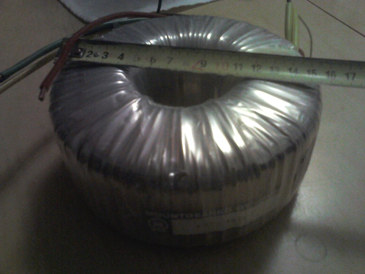

(#) konyak6 hozzászólása Feb 22, 2016 /
Van egy 700 W-os toroid trafóm. 2 x 35 V 10 A AC. A lágy indító már készül hozzá. Tudnátok ajánlani valami (stereo) végfokot hozzá 4-8 Ohmra? Nem tudom mennyi a max. ami kivehető belőle.
(#) zotya1983 válasza konyak6 hozzászólására (») Feb 22, 2016 /
Itt nézz körbe. 2X250-300w kényelmesen leszedhető róla.
(#) Alkotó válasza zotya1983 hozzászólására (») Feb 22, 2016 /
Nem lesz kevés a 2x35V ekkora teljesítményhez? Egyenirányítva és pufferelve is +-50V alatt lesz a feszültség.
(#) Buvarruha válasza Alkotó hozzászólására (») Feb 22, 2016 /
De, ekkora tápfeszből 4 ohm 170W a max amit ki lehet pajszerolni, legfeljebb hidalva lehetne feljebb menni.
(#) zotya1983 válasza Alkotó hozzászólására (») Feb 22, 2016 /
Max teker a szekunderre még pár menetet,nagyjából írtam,de igen inkább 200-250 w a reális ekkora feszültségen. +- 50 v ról le lehet szedni 300w ot is ha például monóban akarja egy hídas erősítővel.Még a tda 7293 nak is vannak 350w os kitjei ekkora feszültségre kb...
tda 7293
A hozzászólás módosítva: Feb 22, 2016
(#) Buvarruha válasza zotya1983 hozzászólására (») Feb 22, 2016 /
Az sem reális, a 200W már szintén nagyon plafon lenne.
Azt feltételezem, ha valóban létezik a 300W ekkora feszültségről, akkor az biztosan nem 4R-on érik el, hanem kisebb impedancián (esetleg 2 R-on).
Régóta nézegetem ezt a csatornát,és hát nem tudom...Videó.
Alig értek valamit a videóból, de nem is értem miként kapcsolódik ide. Az elején valahol látni a 133 V-os tápfeszt.
Kár ezen vitázni, mert az ohm törvény makacs dolog. Vagy nagyobb feszültség kell, vagy kisebb impedancia ha nagyobb teljesítményt akarsz elérni. A kisebb impedancia csúnya nagy áramokkal jár együtt, ezért különleges kapcsolásokat kíván.
43v rms,és vagy 9.5 amper 4 ohmon.Oszcilloszkópos méréseket csinál az ürge,és egy kapcsolótáppal hajt meg egy AB osztályú végfokot.De nem vitázni jöttem,elfogadom azt amit írtatok.
50V-ból nem lesz 43V RMS. Ha belevesszük a tápfeszültség esését plusz a tranzisztorokon eső feszültségeket, akkor marad csúcsban 40V jó esetben amiből már csak 28V RMS jön ki ami 100W 8ohm-on, ha 4ohm terhelés van akkor még jobban esik a feszültség, így jött ki nálam a 170W 4ohm-on. Ha nem esne a tápfesz és a tranzisztorok is tápfeszig tudnának menni még akkor is csak 35V RMS lenne, tehát itt valami nem stimmel, gondolom az ürge nagyobb tápfeszről dolgozik, vagy hidal.
Szóval 120 W-nál többre ne számítsak 8 Ohmon.
Ehhez mit szoltok? Legalább tudja a 2 Ohmot.
Zenélésnél (bassz gitár) párhuzamosan lehet kötni a hangfalakat. 1x15+4x10 A másik csatornát meg lehetne használni akármire (pl. ének)
Vagy lehetne belőle 5x100 házimozi, vagy labortáp.
+- 50 v nál lejön majd a 200w 4 ohm ra. Amúgy ehhez már illő lenne pláne ha sztereóban akarod legalább 1.2 kw toroid. 2X 45 v ac feszültséggel.
(#) konyak6 válasza zotya1983 hozzászólására (») Feb 22, 2016 /
A toroid adott, ebből akarom kihozni a legtöbbet. A 2x200 W 4 Ohm-al elégedett lennék. A toroid súlya 6,7 Kg .
