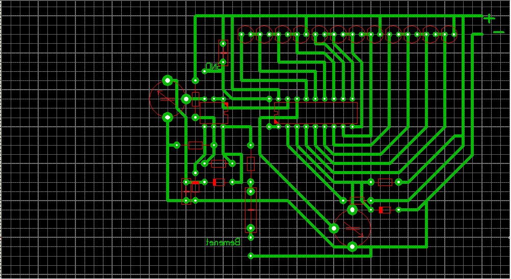

(#) fihu hozzászólása Márc 4, 2008 /
kb 1 hónapja feltettem egy UAA180 -as kivez jelző nyáktervét, és több problémátok is volt vele. Válaszolni sajna nem tok rá, mert nem tudom merre vannak , de ma csináltam egy másik tervet, és erről kérném a véleményeteket.
ui.: bocsi, h nem válaszoltam a régiekre, de nem volt rá alkalmam, késöbb pedig nem akartam...
(#) PCB válasza fihu hozzászólására (») Márc 4, 2008 /
Szia !
Csak pár dolog.
(#) fihu válasza PCB hozzászólására (») Márc 4, 2008 /
köszi a segítséget!

(#) whalaky válasza fihu hozzászólására (») Márc 6, 2008 /
Hát szerintem bazinagy. a felénél kisebb nyákon is símán elférne.
